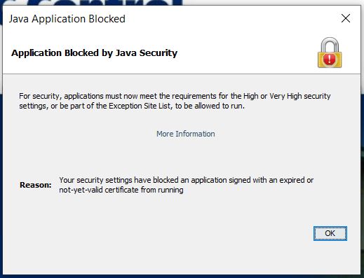

Men mit problem er det s.... Java. Jeg har udskiftet Visual med en ny og derfor (så vidt jeg kan forstå) ikke finde den på netværket før jeg har bestemt hvilken ip den skal på.
Så jeg bruger USB fra visual til PC men bliver stoppet af dette vindue.
I en anden tråd læser jeg at, jeg kan bruge IHC starter. Den kræver jeg kender IP. Test af IHCStarter - undgå "java" :) - Teknik - IHC-User.dk (ihc-user.dk)
Har prøvet at tilføje http://usb/ i edit site list. Det virker ikke for mig?
