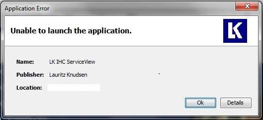

Jeg får nedenstående fejl når jeg forsøger at starte Serviceview. Workarounden er at fjerne MD5 fra jdk.jar.disabledAlgorithms= som findes i konfig. filen java.security i <JAVA_HOME>/lib/security/java.security. En nærmere beskrivelse af baggrunden for ændringen i Java findes her https://blogs.oracle.com/java-platform-group/entry/strengthening_signatures og her https://blogs.oracle.com/java-platform-group/entry/strengthening_signatures_part_2

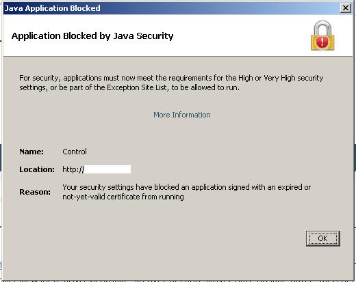

Efter opgradering til Java 8 update 71 vil service view ikke længere starte. Den kommer med nedenstående fejl, og der kommer ikke nogen boks hvor man kan aksepter expired certifikater.
Løsningen findes her. http://java.com/en/download/help/jcp_security.xml Tilføj det som står uden for location i ovenstående billed, under edit site list på security tab'en i Java control panel. Java vil brokke sig over at i kun skriver http: og ikke https:, men det skal i bare aksepter. Der skal står HTTP:, da JAVA applikationen downloades via HTTP, mens data og login sendes og modtages over https:
Når i starter service view første gang efter ovenstående rettelse, vil få en boks hvor i kan aksepter udløbne certifikater.

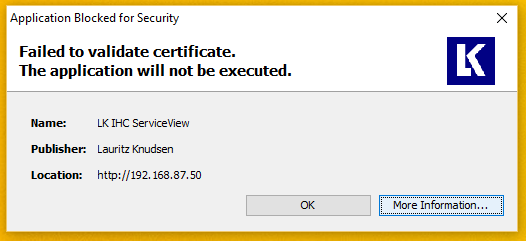

På 17/5/2016 at 18:18 , eckhardt skrev:
så nu har jeg pludselig fået problemer med java 8 update 72
jeg får denne fejl.
Failed to validate certificate.
det har ellers virket..
D. 1/4 editerede jeg det første indlæg i denne tråd med en kommentar om at problemet også kan opstå i Java 8 update 72. Hvorfor det ikke kommer hvergang i 8U72 kan jeg ikke forklare, men jeg har kun fået det til at køre stabilt med 8U71.
