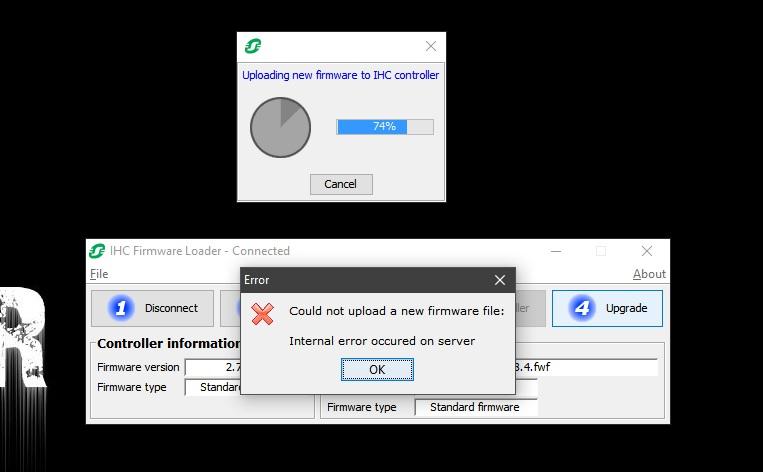

1 time siden, Chris Power Bertelsen skrev:
Jeg har prøvet at opdater min 6.1 til 2.8.4 fra både 2.7.220 og 2.7.199 alle gange uden held. den stopper på 74% og skriver fejl
Nogen der har en ide om hvordan jeg kan komme videre?
Prøv at tage strømmen fra controlleren mens loaderen er åben.. Husk evt. Batteribackup
Ja, øhm. Kan jeg få dig til at uddybe lidt?
Fremgangsmåde og hensigt med det.
Start Firmwareloader og kontroller at den har forbindelse til din controller.
Fjern strøm fra din kontroller, incl. batteri og vent 10 sekunder inden du sætter strøm til igen.
Når Firmwareloader er forbundet igen, så prøv at lægge ny firmware på.
Hvorfor? Tjaa... det er elektronik og denne metode har før hjulpet folk der har haft problemer med at lægge firmware på. ;-)
