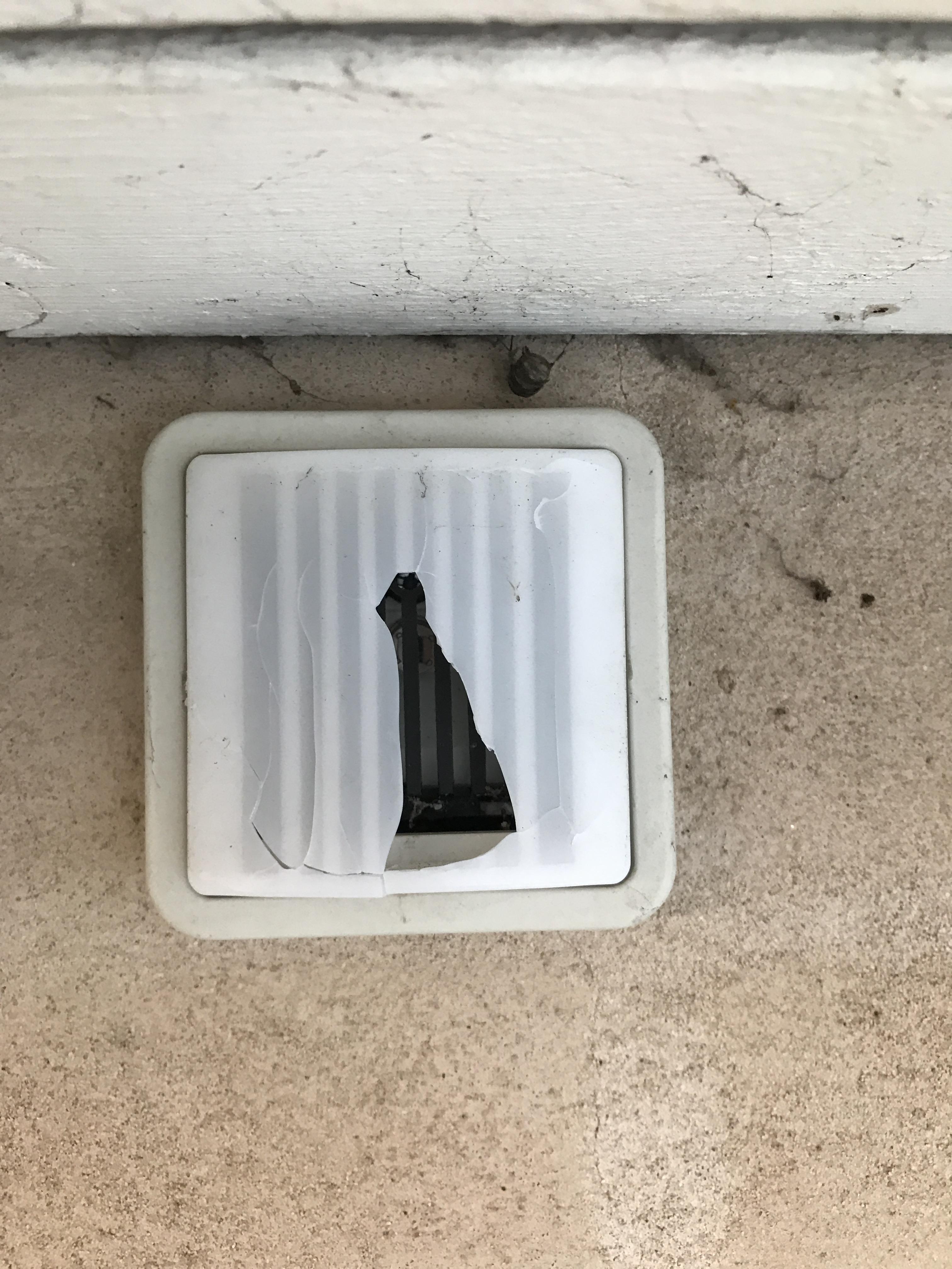

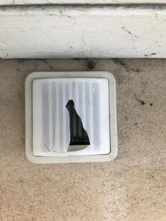

hvilken pir er dette

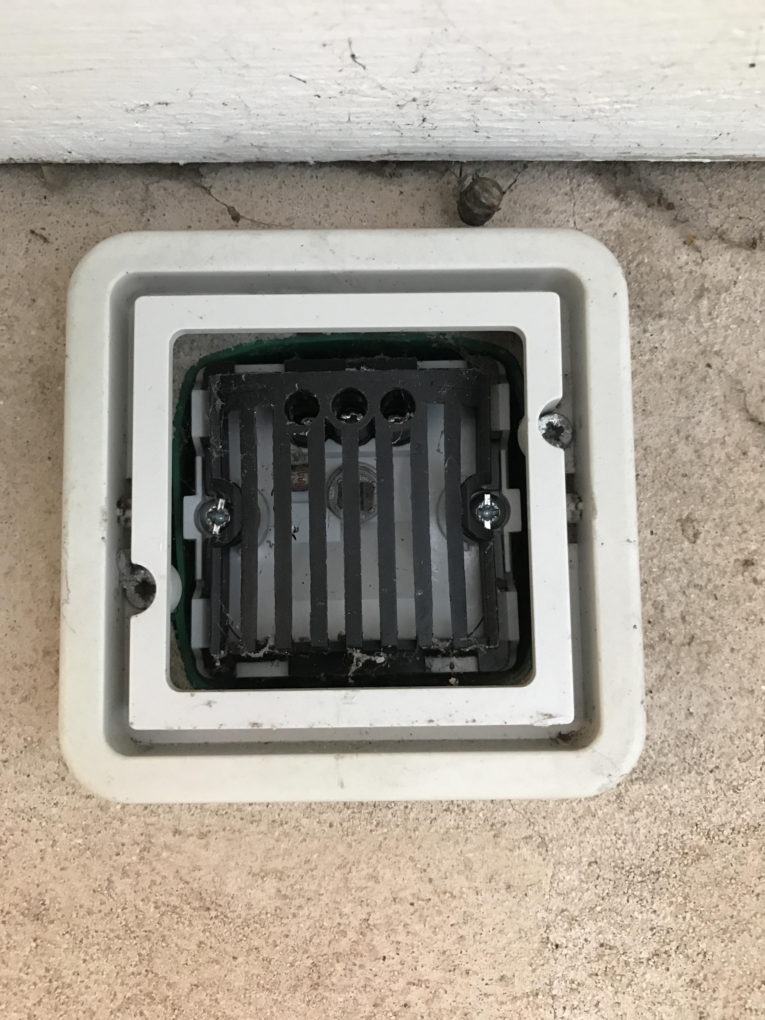

Denne pir sidden uden på huset. Jeg skulle pille låget af, for at se hvad pokker det er for en, for den lever nogen gange sit eget liv. Låget knækker, det virker meget skrøbeligt. Da jeg får låget af ser jeg, at det er en løs Opus ramme som som er skruet umiddelbar direkte i væggen. Låget sidder på Opus rammen. Inde bagved er monteret en sort pir i en 1modul grøn indmuringsdåse uden ramme. Over selve pir føleren er 3 skruer, som virker som om det er stille skruer til at justere pirén med.
Er der nogen der kender denne pir og kan fortælle mig lidt om den. Ved en søgen er det tætteste jeg kommer, oplysninger på denne side. Men jeg kan ikke finde den ved at søge ud fra numrene hos LK. http://www.genbyg.dk/brugte_elartikler/stikkontakter_mm/lk_fuga/?view_prod=58146
Som det ses ud af mit "stunt", så skal jeg have et nyt låg/dæksel. Men det må være et dæksel til Opus ramme jeg skal bruge. Og jeg kan simpelthen ikke finde noget der passer.
Alternativ skal jeg bruge en ny pir som passer i en 1modul grøn indmuringsdåse, til udvending montering.

Helt klart. Men fordi den opus ramme lader til at være skruet direkte ind i væggen mellem væg og dåse, så undlod jeg at røre ved det, af risiko for at jeg ikke får den på igen bagefter. Så ville problemet bare blive forværret. Men hvis ingen ved hvilken pir det er, så må jeg jo bide i det sure og hive den ud. I øvrigt kan jeg se, at LK har lavet en ny Opus74 afdækning, som de påstår passer på alle typer fuga 180 pir (jeg tror det er en ældre fuga 180 pir der sidder i dåsen). Men denne nye afdækning reducere 15 af virkeområdet for pirén. Men det kan vise sig at være den bedste løsning.
Lige før måtte jeg ud og sætte noget tape på resterne af dækslet.. Piren stod og tændte/slukkede hele tiden. Lader foreløbig til at virke med tape "englehud".
Det er opus73 PIR, som er monteret på indmuringsdåse i stedet for opus73 underlag. Det er denne >>>LINK<<< men den er udgået for flere år siden, og tror ikke der kan købes nye dæksler til dem. Du er absolut ikke den første som har haft problemer med den model. Det er egentlig en meget gammel type fuga PIR, som fandtes til indendørs montage, som sidder i et opus73 underlag. Det var helt tilbage i 90'erne, da IHCTerm controlleren var på mode, at man anvendte de fuga PIR indendøre. :)
Det bedste, vil helt sikkert være at købe det nye adapterdæksel og en fuga PIR, da det vist er eneste løsning til montering i indmuringsdåse. Den nye fuga PIR kræver en ekstra ledning til fast 24V.

Ja, det var sandsynligvis derfor den gik helt bananas, da jeg fik ødelagt låget. Og jeg derfor måtte ud og tape den til med noget "englehud" tape. Det fik den ihvertfald til at ikke stå og tænde/slukke konstant (uden bevægelse).
