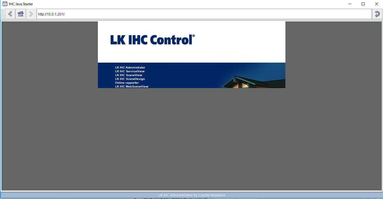

Bjarne Sørensen Posted January 15, 2018 Report Share Posted January 15, 2018 LK har fabrikeret en "Javastarter" Jer med Visual 6.1kan se om det vil løse Javaproblemerne med seneste Javaversion vs gammel firmware. Find den her: LINK http://www.lk.dk/globalassets/software/JavaStarter_1.0.3.jar Søren fra LK beskriver den sådan: "Så er den nye Javastarter på lk.dk. Download den og brug den til at starte web interface, så åbner du i den rette version af java, uden at lave ændringer der forringer dine sikkerhedindstillinger" EDIT: Nu med det rigtige link i udklipsholder Quote Link to comment Share on other sites More sharing options...

Lars Jacobsen Posted January 15, 2018 Report Share Posted January 15, 2018 Ah en lille "browser" der ikke er afhænging af alle de sikkerhedsindstillinger der er i Explorer/Crome, og derfro bare tilader TLS 1.0 adgang til controllenre uden dikedarer så man kan komme igen. Sørgeligt det skal være nødvendigt, men sådan er der jo så meget. Quote Link to comment Share on other sites More sharing options...
Bjarne Sørensen Posted January 15, 2018 Author Report Share Posted January 15, 2018 Sorry, forkert link i min udklipsholder, det er nu rettet. Men ja, det er en lille simpel browser som kan åbne JNP filerne fra controlleren så brugere ikke skal døje med certifikater der ikke er rettidigt opdaterede fra LK's side. Kønt er det ikke, men det er kun til at åbne i. wser som kan afvikle Quote Link to comment Share on other sites More sharing options...
Lars1 Posted January 15, 2018 Report Share Posted January 15, 2018 Jeg må indrømme at jeg har svært ved at forstå hvordan at en javastarter skal løse problemet med ikke opdaterede certifikater, da det er certifikterne i Java runtime, som er den største del af problemet. Så medmindre at javastarteren har sin egen ikke opdaterede Java med, så vil java starteren ikke rigtigt løse noget. JNLP filerne kan man sådan set starte fra en command line hvis man vil. Quote Link to comment Share on other sites More sharing options...

Martin Abildgaard Posted January 16, 2018 Report Share Posted January 16, 2018 Har lige været koblet på min 2.7.220 fra Java starteren, og det virker bare. Hvis jeg starter den fra min almindelige browser, så får jeg certifikatfejl. Har haft både Administrator og Serviceview startet. Quote Link to comment Share on other sites More sharing options...
Bjarne Sørensen Posted January 16, 2018 Author Report Share Posted January 16, 2018 5 timer siden, Martin Abildgaard skrev: Har lige været koblet på min 2.7.220 fra Java starteren, og det virker bare. Hvis jeg starter den fra min almindelige browser, så får jeg certifikatfejl. Har haft både Administrator og Serviceview startet. Så kører det bare for LK nu med denne (NØD)løsning. Så mangler de bare at lave den javastarter mere intelligent så den starter op med http://usb eller så man kan vælge USB eller en favoritlinje eller noget i den stil. Quote Link to comment Share on other sites More sharing options...
Mikkel Skovgaard Posted January 17, 2018 Report Share Posted January 17, 2018 2 timer siden, Bjarne Sørensen skrev: Så kører det bare for LK nu med denne (NØD)løsning. Så mangler de bare at lave den javastarter mere intelligent så den starter op med http://usb eller så man kan vælge USB eller en favoritlinje eller noget i den stil. Du kan lave en genvej og skrive http://usb bagefter - se den indbyggede manual under advanced usage: Advanced Usage Advanced usage requires that user starts the JavaStarter application from command line and pass some additional options and arguments. Equivalent of basic usage java -jar dist/JavaStarter.jar How to connect to given IP address java -jar dist/JavaStarter.jar http://<IP_ADDR>/ How to force Java runtime java -Djava.cmd=<path_to_java.exe> -jar dist/JavaStarter.jar How to get debug messages on the console java -Ddebug=true -jar dist/JavaStarter.jar JAR Cache The JavaStarter keeps downloaded JAR files in the cache directory, which is created in the current user directory. How to clear the cache Simply delete the cache directory. How to force the cache location java -Dcache.path=<cache_path> -jar dist/JavaStarter.jar Quote Link to comment Share on other sites More sharing options...
Mikkel Skovgaard Posted April 14, 2020 Report Share Posted April 14, 2020 Jeg smider lige en update i den her tråd med lidt "reklame": http://jemi.dk/ihc/starter/ Quote Link to comment Share on other sites More sharing options...
Esben Uth Posted September 18, 2020 Report Share Posted September 18, 2020 På 14.4.2020 at 09:26 , Mikkel Skovgaard skrev: Jeg smider lige en update i den her tråd med lidt "reklame": http://jemi.dk/ihc/starter/ Fungerer fantastisk, dog kan jeg ikke se brugerlisten og/eller tilføje rette brugere, er lidt i tvivl om det er min controller den er gal med da den ikke vil logge mig ind overhovedet Mikkel Skovgaard 1 Quote Link to comment Share on other sites More sharing options...
