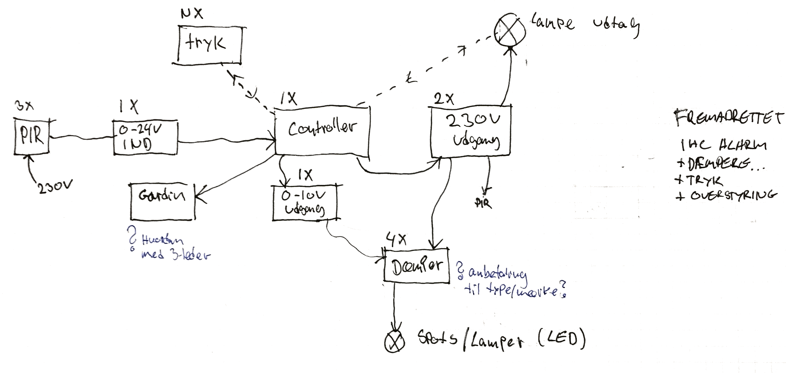

Hej igen,
Jeg tror, at jeg er lidt nærmere mit kommende IHC eventyr. Jeg har dog nogle generelle opfølgningsspørgsmål til mit første indlæg.
Endnu engang mange tak for de mange svar :-)
Jeg forestiller mig systemet som vist på skitsen i den vedhæftede fil.
Til ovenstående har jeg et par spørgsmål.
  • Ser/virker det generelt fornuftigt?
  • Hvilken dæmper anbefaler forumet generelt til LED spots og lamper? (gerne link)
    • Forstår ikke hvorfor skal jeg "nok ikke anvende 1-10v styringer/dæmpere". @Lars Jacobsen
  • Jeg har et gardin som jeg gerne vil styre tidsbaseret med IHC, men jeg har kun en 3-leder ud til den desværre - hvordan gør jeg her.
    • Har i nogen anbefalinger til motoriseret gardiner? (gerne link)
  • PIR 230V vs. PIR 24V hvad siger i? Er det et ligegyldigt spørgsmål?
    • Har i en anbefaling til en 360 PIR sensor? (gerne link)
    • I anden omgang vil jeg gerne tilføje IHC alarm, giver det så overhoved mening at prøve at gå uden om 24V?
Jeg er desuden gået væk fra dørkontakten + lys igen, da jeg senere vil styre det med en kombi af IHC alarm og lys-overstyring med telefonen på wifi (hjemme/ikke hjemme).

EDIT: Nedenstående billede er forkert!

Tak for svar @Lars Jacobsen
Jeg har kigget mere på LKs hjemmeside, diagrammer og datablade.
  • 1-10V - er nu fjernet
  • 230V ud -  er bibeholdt til stikkontakter der ikke skal have dæmp.
  • Ved ikke om jeg forstår rigtigt, siger du det er bedre at installere et Ø80 lampeudtag ved siden af tavlen og så forsyne LED spots/lamper herfra?
    • Hvis ikke, hvilken dimmer kan tilsluttes direkte mellem VC3 m. bus og led spots (nordtronic 3651)?
  • Gardinet er jeg stadig i tvivl om, jeg opretter nok en seperat tråd til dette. :-)
Ved ikke hvad du mener med VC3 m bus, men den spot du henviser til kan benyttes som en "almindelig glødepærer". Tilsluttet 230V vil den tænde/slukke. Tilsluttet en dimmer kan den reguleres idet LED lyskilden er angivet som dæmpbart. Så hvis den kobles på udgangen fra en hvilken som helt dimmer burde det virke.
Mht placering af ø80 dimmeren så hvis dine spots er trukket til et lampeudtag så skifter du bare til dimmeren. Er de ikke trukket til et lampeudtag, men feks. til en samleboks på loftet kan du placere dimmeren her. Det er bare upraktisk når det skal linkes. Derfor forslaget om at placere den ved siden af tavlen, for kablet til loftet går garanteret ud herfra, og tilsluttes det bare dimmeren. Den kan så ikke monteres i tavlen, men ved siden af, i et passende underlag.
Mht gardin, så se anden tråd jeg lige har opdateret/postet i. Det er ikke så nemt at styre retning når ser kun er 3-ledet (fase, nul, jord) frem til gardinet så kræver det "et eller andet" ude ved gardinet der kan skifte.

Skal lige forstå rigtigt
LKs UNI400 skal monteres 24V som det bl.a. kan ses på LKs diagrammer (den traditionelle dimmer). Findes der ikke nogen tavlemonterede dimmere som også kan tilsluttes et procentvis styresignal direkte fra controlleren eller endda "trådløst" fra controlleren?
Eller anbefales det at jeg KUN bruger det trådløse Ø80 lampeudtaget med dimmer?
Jeg har kigget på indlæget med gardinet. Jeg tror, at jeg går en tredje vej med at trådløs styre det som jeg på et lidt senere på året vil "hacke" fjernbetjeningen/signalet og overstyre med et signal fra IHC anlægt. :-)
