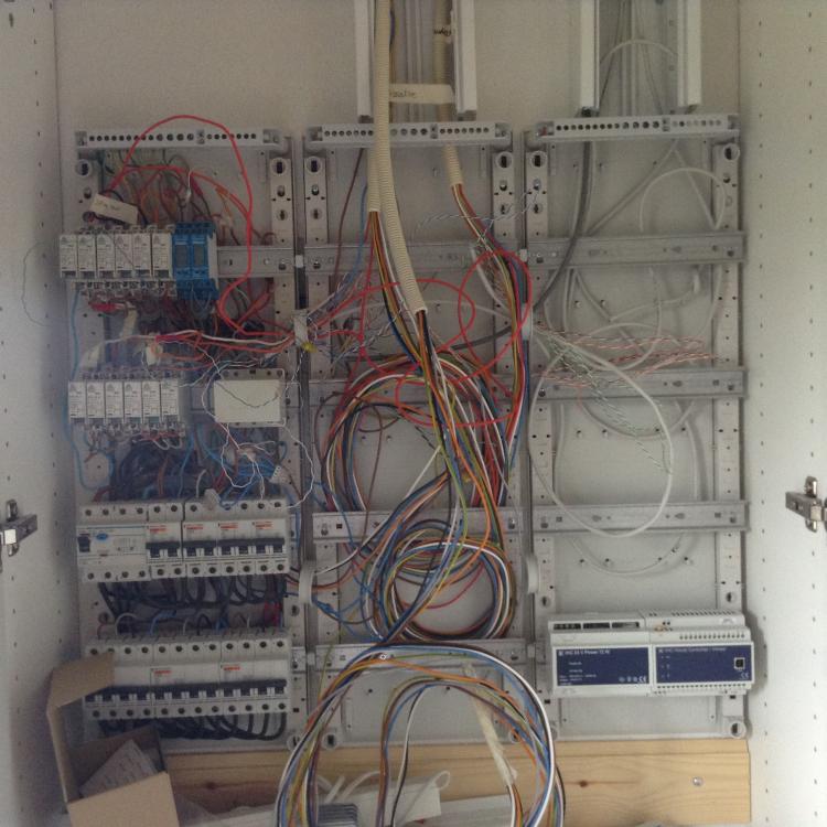

image.thumb.jpeg.ef8a4c49ab2e3c7caa69c5d12ef08502.jpegJeg søger nogle gode forslag til opbygning af Ihc tavle jeg har 3 UG 24 tavler til rådighed, min egen tanke var sikringer til venstre forsyning kom ind der, output i midten og strømforsyning controller og input til højere. Er der nogle derude der har nogle virkelig gode ideer de gerne vil dele.

Det lyder fint ja. Henning har fat i noget af det rigtige, der skal også være plads til udvidelse i tavlerne.
Selv har jeg sat en række UG150-& oppe over mine 3 UG150-24 tavler. Der har jeg sat klemmerækker i, så nu hvor jeg går og bygger lidt om i huset hele tiden, kan jeg tilslutte og fjerne kabler uden at skulle klippe strips op i gennem hele tavlen. Man får ALDRIG lavet det pænt hvid man går og bygger på det på den måde.
Jeg startede selv som du, og lavede lidt på det efterhånden, men flyttede tavlerne til en ny og større placering efter en årrække og er nu ved at have styr på det igen :)
Lav mindre decentrale tavler til input og output moduler. Ellers ender du med rigtig mange kabler til og fra hovedtavlen, hvilket kan ende med at blive et problem.
Det vigtigste er, at sikringer og controlleren er let tilgængelig. Decentrale tavler med input og outputmoduler skal ikke bruges så tit, så de kan evt. placeres på loftet. Selvfølgelig under hensyntagen til gældende regler.

Enig i decentrale tavler. Det havde været fantastisk hvis dem der byggede vores hus havde tænkt sådan.
Men hvorfor vil du absolut have controlleren let tilgængelig? Den skal vel reelt kun bruges, når den en sjældent gang skal firmware opdateres via USB.
Hvis controlleren skal være noget, så skal den være centralt placeret for at give den bedst mulige trådløse dækning. Alternativ er at tilføje flere antenner, men det opfatter jeg som en nødløsning i en almindelig bolig.
En af fordelene ved IHC er at det er nemt at lave om på. Hvis man samtidig har sørget for at alle forbindelser fra tavlerne og til forbrugs/aktiverings stedet er trukket i rør, har man en virkelig fremtidssikret løsning. Hvis vi taler et alm. parcelhus, så overstiger bøvlet med installation, ombygning og fejlfinding klart fordelene ved decentrale tavler, så jeg stemmer helt klart for den løsning som Bjarne har valg.

Det er rigtigt, som Lars skriver, at det giver større fleksibilitet ved central placering, fordi man ikke er bundet til et bestemt antal ind- og udgange de decentrale steder. Omvendt har jeg lært, at det er vanskeligt at huske alt ved første installation og ved senere tilføjelser har det vist sig fint ved decentrale tavler, fordi man blot kan trække ledning til nærmeste decentrale tavle fra en helt ny enhed. Derudover har jeg ikke mulighed for at dimensionere tilpas mange kabelkaneler ved hovedtavlen - jeg benytter ca. 120 ledningsførte ind- og udgange; dvs. i alt 240 in- og output, hvilket giver ganske mange ledninger til hovedtavlen.

Controlleren skal helst være let tilgængelig pga. lysdioder som man skal kunne aflæse, USB port, som skal kunne benyttes og ikke mindst tæt på et backup modul, hvortil man bør installere en afbryder i tavlen. Den kan være eneste mulighed for en komplet afbrydelse af strømmen til controlleren, hvilket i nogle situationer er nødvendig. Tilføjelse af flere antenner er ikke en god ide pga. fald i styrken på signalet. I stedet er en central placering af én antenne at foretrække.

Hvad angår central/decentral, så er det korrekt, at det kan virke mere fleksibelt ved en central løsning. Omvendt kræver en central løsning, at alle kabler trækkes dertil. Det er ikke altid det er smartere (heller ikke økonomisk) fremfor at lave en decentral tavle.
Eksempelvis den varmestyring jeg er ved at planlægge.
Jeg har valget mellem:
1. Forlænge alle kabler fra 11 rumtermostarter + 13 telestater op til tavlen på loftet. (Det er 11 stk 3x2x0.6mm kabler samt 13 stk 2x0.75mm kabler).
eller
2. Trække et Link 10 kabel til datalinje for 1 stk indput og 2 stk output moduler, (samt 24volt) ned til en decentral tavle placeret så kabler fra rumtermostaterne og telestater kan nå.
Kort sagt - Det er valget mellem at forlænge 24 kabler eller trække 1 nyt kabel.
Tabet ved at vælge løsning 2 er, at jeg umiddelbart mister 5 overskydende indgange og 3 udgange fra den centrale tavle, som jeg ikke umiddelbart skal bruge.
Alternativ kan jeg evt trække et ekstra Link 10 kabel, og føre de overskydende ind/udgange op til hovedtavlen igen, og montere dem i klemmer. Derved er de tilbage og kan bruges i den centrale løsning. Og så har jeg stadigvæk kun trukket 2 kabler, fremfor 24 kabler.
Min logik siger mig, at man skal i dette tilfælde ikke gå efter den centrale løsning. Uanset om tavlerne så havde siddet på loftet (som i mit tilfælde) eller nede i stue temperatur i bryggers/skur eller andet. Problemet opstår, fordi kablerne alligevel ikke kan nå, medmindre hovedtavlen sidder tilpas tæt på, hvor en normal varmestyring med trådført rumtermostater og telestater er, som normalt er ca. 1m fra telestaterne. Og fordi det er så mange kabler, inkl rumtermostater, så giver det ingen mening at forlænge disse kabler, bare for at få en central samling.
De 11 kabler til rumtermostaterne kommer godt nok fra loftet. Jeg har overvejet om jeg skal hive dem tilbage til IHC hovedtavlen (de kan snildt nå). Men det ændre ikke ved, at jeg så skal forlænge kablerne til de 13 telestater.
Og derfor vælger jeg en decentral tavle.
