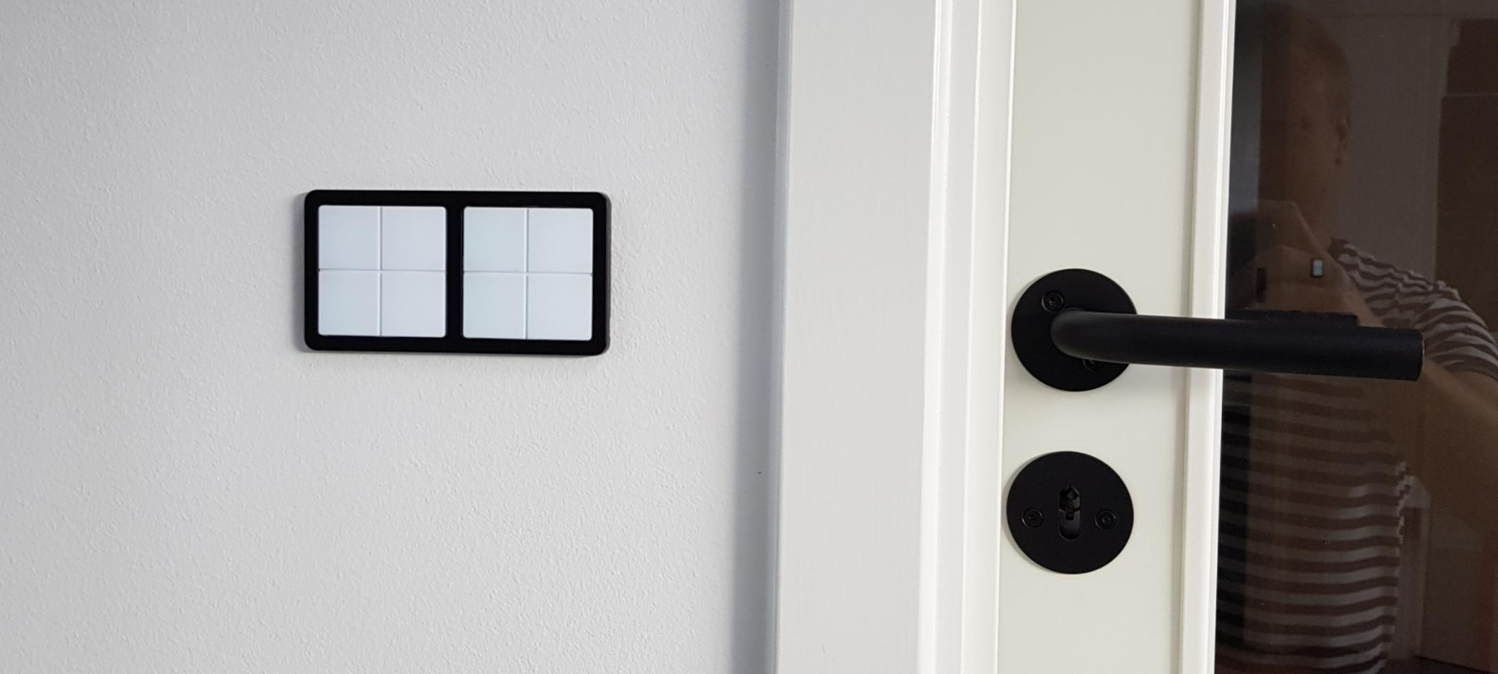

Allan Nissen Posted September 27 Report Share Posted September 27 @Allan Lytken har i været ude for kunder ønskede en anden farve en hvid, på kontakterne? F.eks. er et par af mine wireless stikkontakter koksgrå, grundet farven på væggen hvor de sidder, og det vil være en enorm øjebæ, at sætte en hvid kontakt op i stedet. Quote Link to comment Share on other sites More sharing options...
Allan Lytken Posted September 27 Report Share Posted September 27 52 minutter siden, Allan Nissen skrev: @Allan Lytken har i været ude for kunder ønskede en anden farve en hvid, på kontakterne? F.eks. er et par af mine wireless stikkontakter koksgrå, grundet farven på væggen hvor de sidder, og det vil være en enorm øjebæ, at sætte en hvid kontakt op i stedet. Ja, vi har haft nogle stykker, som gerne ville have tangenten i en farve. Vi laver den kun i hvid, da der er krystaller i, så farven fra LED'erne kan komme igennem. Det vil desværre ikke kunne lade sig gøre i en farvet tangent. Vi har haft kunder, hvor farven var vigtigere end funktionen, at den har baggrundsfarve. Vi lavede som en test, 10 stk som var autolakeret i sorte. De blev rigtig pæne, men også en meget kostbar løsning. En anden som ønskede sig dem i sorte, prøvede med autolakerede sine slim rammer (og håndtag) og vores tangent i hvid. Det blev han ret glad for, så han beholdte de hvide tangenter. Allan Nissen 1 Quote Link to comment Share on other sites More sharing options...
