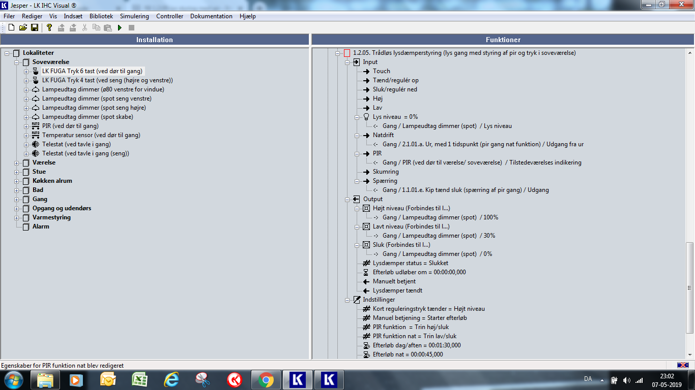

jeg har problemer med min ene FB 1.2.05 til styring af lys med pir.
jeg har 3 ens rum som styres af hver deres fb 1.2.05.
de har alle virket indtil igår.
den ene ter sig dumt. når pir tænder lyset så går der kort tid så slukker tiden... selvom lyset skulle være tændt i 3 min.
hvis jeg ser på viewer så går manuel betjening i gang on... off... on... off når pir har registreret bevægelse.
håber i kan hjælpe mig :(

kan man ikke bruge denne fb som er på billedet?
hmm... jeg har lige fået det til at virke!!
jeg har prøvet at slette fbén 2 gange og lavet den om.. ved ikke om det var spild af tid..
så tænkte jeg om det havde noget at gøre med at jeg havde et wireless lampeudtag med i fbén som ingen belastning har.
a jeg fjernede det lampeudtag fra programmet så virkede det igen??

det har virket sidden jeg fjernede den ene wireless ø80 uni dimmer der ikke havde en lampe tilsluttet.
det kan vel ikke passe at fb ikke virker hvis der ikke er sat en lyskilde til det ene af dimmerne?
her er min programmering af de lysstyring der lavede problemer.
da det ikke virkede havde jeg det øverste lampeudtag med i fb, på samme måde som de andre.
hele min installation er helt ny.

kan se jeg ikke har sendt et billede af min programmering!
men jeg fjernede et lampeudtag i programmeringen og så virkede det..
