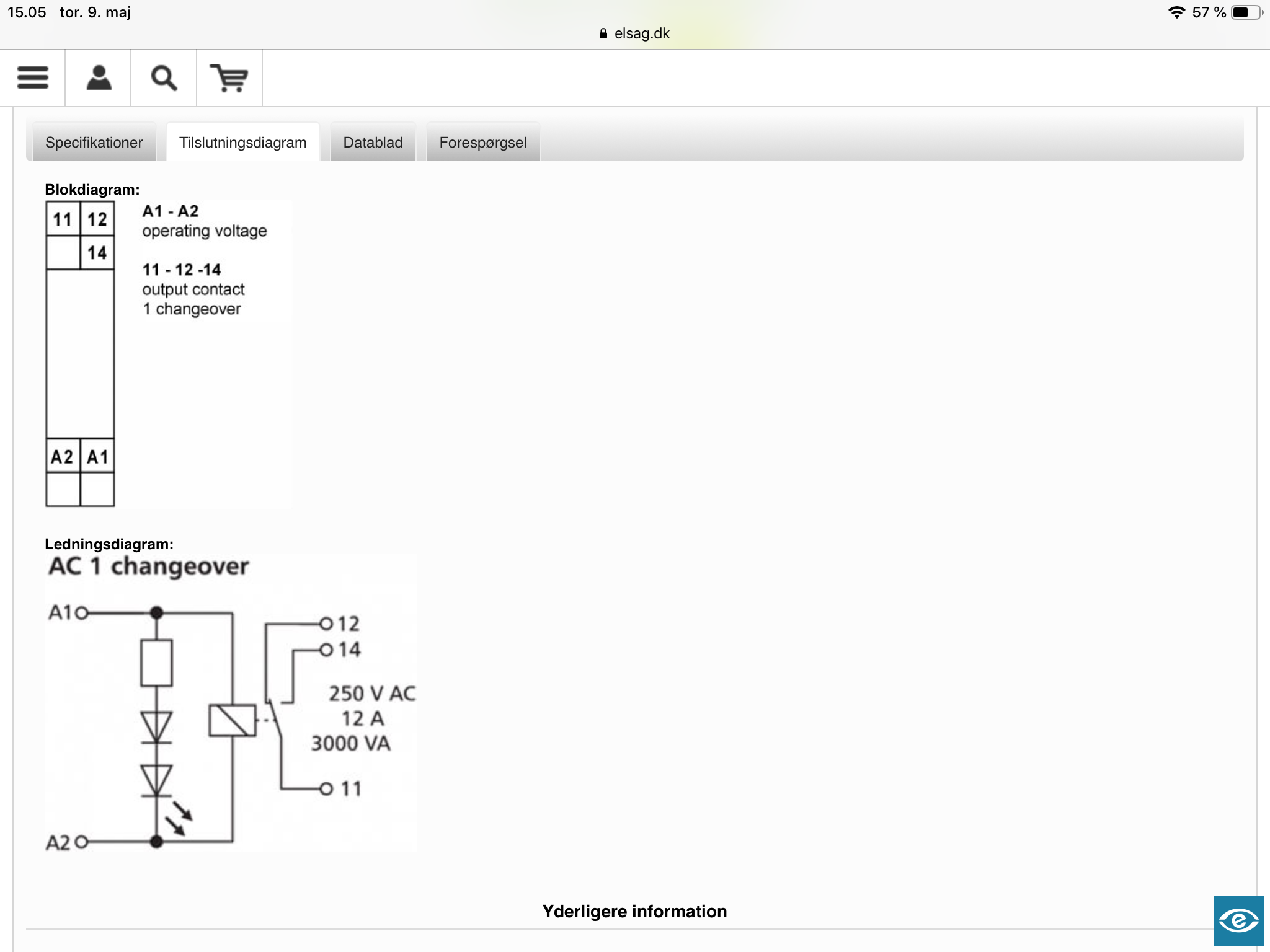

0 Leon Posted May 8, 2019 Author Report Share Posted May 8, 2019 (edited) Tak for alle svar og input. Det relæ jeg linker til i starten: finder: 38.51.7.024.0050 EAN:8012823122991 https://gfinder.findernet.com/public/attachments/38/EN/S38EN.pdf kan heller ikke være under tavleafdækningen... der skal lige skæres 5 mm. af …. til gengæld er de smalle og jeg er presset på plads. - jeg kan styre havelågen med signal via 24v-output->relæ (og diode)->have-låge-styrring - alt ok... ---- Nu kommer så mit næste udfordring: Retur signal for position for lågen havelågestyringen kan sende signal om lågens position via 24v vekselspænding ~ max 0,5a /max 3w. signalet er: ON: Låge åbner eller er åben BLINKING (on-off-on-off…): låge lukker OFF: låge er lukket. Det signal vil jeg gerne have ind i IHC input-24v. (24/3) Hvordan gør jeg det? Jeg kan se at der eksisterer 24ac relæer, men hvad så med flybackdiode? det kan man jo ikke... tilføjelse: Hvis det har betydning er det et 24/3 input modul der sidder. Edited May 8, 2019 by Leon Tilføjelse af inputmodultype Quote Link to comment Share on other sites More sharing options...
0 Bjarne Sørensen Posted May 8, 2019 Report Share Posted May 8, 2019 2 timer siden, Leon skrev: Tak for alle svar og input. Det relæ jeg linker til i starten: finder: 38.51.7.024.0050 EAN:8012823122991 https://gfinder.findernet.com/public/attachments/38/EN/S38EN.pdf kan heller ikke være under tavleafdækningen... der skal lige skæres 5 mm. af …. til gengæld er de smalle og jeg er presset på plads. - jeg kan styre havelågen med signal via 24v-output->relæ (og diode)->have-låge-styrring - alt ok... ---- Nu kommer så mit næste udfordring: Retur signal for position for lågen havelågestyringen kan sende signal om lågens position via 24v vekselspænding ~ max 0,5a /max 3w. signalet er: ON: Låge åbner eller er åben BLINKING (on-off-on-off…): låge lukker OFF: låge er lukket. Det signal vil jeg gerne have ind i IHC input-24v. (24/3) Hvordan gør jeg det? Jeg kan se at der eksisterer 24ac relæer, men hvad så med flybackdiode? det kan man jo ikke... tilføjelse: Hvis det har betydning er det et 24/3 input modul der sidder. Mon ikke din statusudgang et potentialefrit kontaktsæt? Når nu der står Max spænding og Max strøm? Det er det normalt. Commonklemme (C) skal til 0V på dit inputmodul, og så er der nok en Normaly open (No) der skal til indgangen. Der er ingen spole så ingen diode. Quote Link to comment Share on other sites More sharing options...

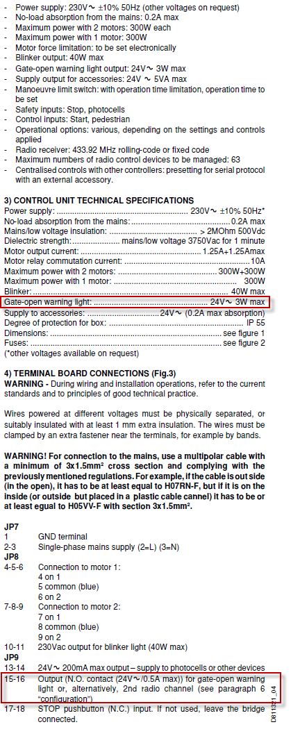

0 Leon Posted May 9, 2019 Author Report Share Posted May 9, 2019 Hej Bjarne. Det kunne da være cool om det var, så er det jo mere end simpelt Der er angivet følgende i manualen for udgangen: (copy/paste). - Om 15/16 skal være 2.radio eller gate-open warning styres via config (Den er der styr på). Se gerne om du læser noget som alarmerer... - Jeg måler lige om der er spænding på udgangen eller ej når den er aktiv. (Og vender tilbage) Gate-open warning light: ................................................... 24V 3W max 15-16 Output (N.O. contact (24V /0.5A max)) for gate-open warning light or, alternatively, 2nd radio channel (see paragraph 6 “configuration”) ------------------------------------- Af generel interesse - hvad nu hvis det var en 24v AC udgang - som man ville koble over et relæ for en potentialefri kontakt - hvad gør man så i forhold til flyback diode / pikes. Quote Link to comment Share on other sites More sharing options...
0 Kandersen Posted May 9, 2019 Report Share Posted May 9, 2019 13 minutter siden, Leon skrev: Af generel interesse - hvad nu hvis det var en 24v AC udgang - som man ville koble over et relæ for en potentialefri kontakt - hvad gør man så i forhold til flyback diode / pikes. Det samme som den anden vej. Brug et relæ med diode/montér en diode. Quote Link to comment Share on other sites More sharing options...
0 Bjarne Sørensen Posted May 9, 2019 Report Share Posted May 9, 2019 25 minutter siden, Leon skrev: Hej Bjarne. Det kunne da være cool om det var, så er det jo mere end simpelt Der er angivet følgende i manualen for udgangen: (copy/paste). - Om 15/16 skal være 2.radio eller gate-open warning styres via config (Den er der styr på). Se gerne om du læser noget som alarmerer... - Jeg måler lige om der er spænding på udgangen eller ej når den er aktiv. (Og vender tilbage) Gate-open warning light: ................................................... 24V 3W max 15-16 Output (N.O. contact (24V /0.5A max)) for gate-open warning light or, alternatively, 2nd radio channel (see paragraph 6 “configuration”) ------------------------------------- Af generel interesse - hvad nu hvis det var en 24v AC udgang - som man ville koble over et relæ for en potentialefri kontakt - hvad gør man så i forhold til flyback diode / pikes. Ja nu ser det ud til at det er en 24Vac udgang dvs den er tiltænkt at man kan sætte en lampe direkte på. Så skal du have et 1-pol relæ 24Vac spole. På AC skal der IKKE side en diode over spolen. Det er velselspænding og vil kortslutte udgangen i den ene halvbølge. Så skal du bruge dette: https://billigihc.dk/schrack-printrelae-12a-1-polet-24v-ac-rt114524-1-stk https://billigihc.dk/schrack-relaesokkel-1-polet-til-rt-relae-yrt78624-1-stk Men er der ikke en tegning / diagram der viser udgangen? Quote Link to comment Share on other sites More sharing options...
0 Lars Jacobsen Posted May 9, 2019 Report Share Posted May 9, 2019 Man kunne også vælge dette: https://www.elsag.dk/relae-24v-ac Og som Bjarne skriver så er det IKKE nødvendigt med en diode ved AC. Quote Link to comment Share on other sites More sharing options...
0 Bjarne Sørensen Posted May 9, 2019 Report Share Posted May 9, 2019 7 minutter siden, Lars Jacobsen skrev: Man kunne også vælge dette: https://www.elsag.dk/relae-24v-ac Og som Bjarne skriver så er det IKKE nødvendigt med en diode ved AC. Wow det er en rigtig god pris, der er også led indikering i denne (ud fra foto). Quote Link to comment Share on other sites More sharing options...

0 Leon Posted May 12, 2019 Author Report Share Posted May 12, 2019 På 9/5/2019 at 09:57 , Leon skrev: Hej Bjarne. Det kunne da være cool om det var, så er det jo mere end simpelt Der er angivet følgende i manualen for udgangen: (copy/paste). - Om 15/16 skal være 2.radio eller gate-open warning styres via config (Den er der styr på). Se gerne om du læser noget som alarmerer... - Jeg måler lige om der er spænding på udgangen eller ej når den er aktiv. (Og vender tilbage) Gate-open warning light: ................................................... 24V 3W max 15-16 Output (N.O. contact (24V /0.5A max)) for gate-open warning light or, alternatively, 2nd radio channel (see paragraph 6 “configuration”) ------------------------------------- Af generel interesse - hvad nu hvis det var en 24v AC udgang - som man ville koble over et relæ for en potentialefri kontakt - hvad gør man så i forhold til flyback diode / pikes. Jeg har nu målt på udgangen for 'Gate open warning' - og den var spændingsløs. jeg har således blot koblet den til indgangsmodulet og alt fungerer fint! Jeg har bygget en lille funktion der melder om lågens position. IHC-Input=slukket => Låge lukket IHC-Input='ON' er positionen 'låge åbner' i 25 sek. hvorefter den bliver 'Åben'. IHC-Input=skiftevis on/off => 'Låge lukker' (indtil status ikke når at skifte indenfor 2 sekunder). Det er så suppleret med en funktion der tager dette Låge-position input samt har indgang for betilling af åben eller luk. Har porten ikke den rette position - så kør til korrekt position... Tak for engagement og input. Har vedlagt skærmskud fra manualen hvor udgangen er anvist. Quote Link to comment Share on other sites More sharing options...
0 Bjarne Sørensen Posted May 12, 2019 Report Share Posted May 12, 2019 3 timer siden, Leon skrev: Jeg har nu målt på udgangen for 'Gate open warning' - og den var spændingsløs. jeg har således blot koblet den til indgangsmodulet og alt fungerer fint! Jeg har bygget en lille funktion der melder om lågens position. IHC-Input=slukket => Låge lukket IHC-Input='ON' er positionen 'låge åbner' i 25 sek. hvorefter den bliver 'Åben'. IHC-Input=skiftevis on/off => 'Låge lukker' (indtil status ikke når at skifte indenfor 2 sekunder). Det er så suppleret med en funktion der tager dette Låge-position input samt har indgang for betilling af åben eller luk. Har porten ikke den rette position - så kør til korrekt position... Tak for engagement og input. Har vedlagt skærmskud fra manualen hvor udgangen er anvist. Perfekt Quote Link to comment Share on other sites More sharing options...
