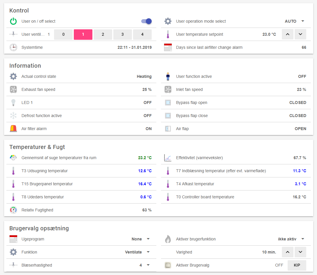

I skrivende stund ser det således ud:
Jeg har samlet alle rum med suge ventiler og taget gennemsnits temperaturen. Den er pt 23.3 grader. Men den temperatur som Nilan anlægget registreret den er 10 grader køligere, 13.3 grader. Da veksleren "kun" er dimentioneret til 85%, så er det klart, at den luft der sendes retur til huset, den er endnu køligere, nemlig 11.9 grader..
Det giver sig selv, at det er ekstremt uholdbart. Men det er de 13.3 grader som virkelig bekymre mig, og som jeg mener er helt galt.
Det skal lige siges, at det pågældende måle sted på billedet, der kører anlægget på trin 1. Hvis jeg sætter anlægget i trin 4 (fuld skrald) så stiger indsug temperaturen naturligvis, og dermed også indblæs. Men det tætteste på rum temperatur jeg har set det, det er ca. 5 grader fra.
Dvs der er et tab på mellem 5 - 10 grader på indsug, når udendørs temperaturen er omkring 0-1 grader. Så er det svært at opnå noget der bare ligner noget effektivt.

Suge temperaturen (fraluftføler) er T3, aflæses via modbus på input register 203.
Blæse temperaturen (tilluftføler) er T7 (T2 er ikke aktiv når man ikke har eftervarmeflade), aflæses via modbus på input register 207.
T4 (afkast gennem veksler) har jeg ikke taget med i grafen, da den efter min mening ikke er så vigtig i den her henseende. Men jeg kan vise dig dem alle på en anden måde, som måske er lidt bedre at forstå. Den aflæser jeg på inputregister 204.
Det er uden tvivl fraluft (T3) som er et alvorligt problem. Og jeg hælder mest til, at noget må være galt i rørføringen/isoleringen/whatever. Det virker meget mystisk at miste 10 grader, også selvom anlægget kun står på trin 1. (25% sugeeffekt som du også kan se på billedet).

Umiddelbart så passer tallene jo meget godt sammen (bortset fra niveauet på T3). Med tallene giver det en virkningsgrad på næsten 92%, hvilket er fint i overensstemmelse med forventningerne om at ligge mellem 85-95%
T3 Temperaturen er også meget lig med den der måles på selve boardet i aggregatet/kassen så det lyder meget rigtigt. Kan der så tabes knap 10 grader fra rum til agrgat, tjaa, det ser således ud. Jeg tror faktisk ikke der er noget galt med de målte værdier.
Din T15 rum temperatur (sidder nok i garage) passer nok også rimelig godt med den temp der sikkert er i aggregatet.
Til orientering har jeg lige tjekket mine egne temperaturer og her er T15 (midt i køkken/alrum) 24 grader og det passer ca med mine gulvvarme rumtermostaters 22-23 gr. Og T3 når luften når ud til aggregatet på loftet over garagen er den nede på 18 grader. Ikke så ekstremt som dit, men trods alt et tab undervejs. Om mine rør ligger IKKE på loftet, men lige over gipsen i bjælkelaget med 450mm isolering. Så der bør være minimum 1-200mm isolering på rørføringen indtil de kommer ud i det fri på loftet, hvor de så er isoleret med 50mm (Det er i øvrigt også for lidt som jeg længe har haft planer om at give et lag mere).
@Jørgen. Hvad er dine værdier pt ?
Det der er interessant er rum T15 og udsugning T3, for at identificere “tab” undervejs.

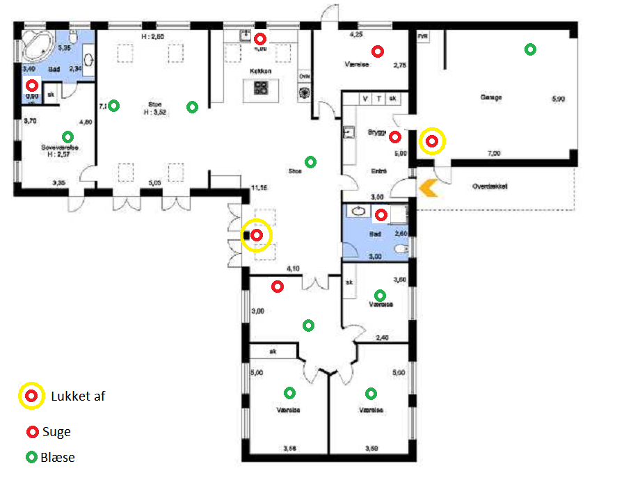

Jeg har lige lavet en hurtig tegning over, hvordan ventilerne er placeret. Alt er lavet med rør på loftet, og de ser umiddelbart ud til at være isoleret korrekt, (om det er nok aner jeg ikke). Ventilation.png.253f8d50fc73127a3efb5e53a97c5e69.png
De to der er lukket af:
Den i garagen er helt koblet (skåret) fra. En mindre "hjerneblødning fra min side", fik vi det lavet om i kontoret, fra en "blæs" til en sug, fordi tidligere ejere oplyste, at årsagen til der altid er varmt i kontoret, er fordi alle varmerørene går lige under gulvet. Jeg tænkte så forrige år, at der kunne være en ide i at lave den om i kontoret til suge istedet for blæse, da vi alligevel skulle udskiftet anlægget. Og det fik vi så.
Desværre viste det sig senere, at årsagen til varmen i rummet skyldes ikke varmerørene, men derimod at telestaten (ventilen) sad fast :wacko:
Den anden i vores alrum, den lukkede jeg ventilen forleden, fordi den er piv hammerende kold. Jeg kan ikke umiddelbart forklare hvorfor den er så kold, for når det er en suge, så burde den ikke være kold. Men den er møg kold. Så forleden lukkede jeg den, for at se om det ændrede noget på temperaturen der kommer op til anlægget, (det har det så ikke gjort).

Der er krav i BR om udsug fra "urene" rum dvs. køkken, bad, toilet. bryggers og lign. Og så er det god latin at lave indblæsning i alle opholds/soverum.
Mht indregulering så er der krav om visse (forskellig) luftmængde i udsugning og så laver/beregner man lidt på hvad flowet skal være for at opfylde et andet krav, nemlig det til luftskiftet generelt. Så "tryller" man lidt så der er balance i tingene uden (alt) for stort over/undertryk samt fornuftig lavt flow så der ikke opstår træk og støj.
Du skal ikke bekymre dig om åbne/lukkede døre da de ikke er hermetisk tætte. Luften skal nok blive "presset" ud fra værelserne gennem sprækker og nøglehuller, så der fortsat er "balance". Men flow hastigheden afhænger af trykket og volumen i åbningen.
Nå det var lidt generelt, tilbage til dit konkrete hus, så ja det virker mærkeligt med den "kolde" i alrummet, men mon ikke det rent faktisk er en indblæsning, jvfr. ovenstående. Det giver ingen mening med en udsugning der. Og bemærk i øvrigt at ventilerne er (eller bør være) nøje indstillet for at sikre korrekt flowbalance. Derfor er det rigtig skidt at gå at skrue/regulere på dem manulet uden måleinstrumenter.
Nå skriver du ogå den i garagen er skåret fra, mon det kan være tilfældet med den i alrunnet, så det bare er ren kuldenedfald fra loftsrummet ?
En anden mulighed jeg kom til at tænke på er "utætte" rør/samlinger. Det kan suge meget falsk luft på loftet og dermed være årsag til det store temperaturfald du kan måle.
Nix, den i alrummet er en suge, både ventiltypen og når man mærker efter, så kan man mærke det.
Jeg ved godt man ikke må pille ved dem, men det er dæmle ikke nemt at lade være, når man dels føler sig generet af den kolde luft, og dernæst kan se på tallene at noget er galt. Samtidig med det, så er det lidt svært at finde årsag til træk, når der samtidig er et ventilationsanlæg som bulder derudaf, som principielt jo netop skal lave træk :-)

Btw. Hvordan regnede du frem til effektiviteten?
Jeg kan aflæse effektiviteten direkte på et input register, men det som jeg aflæser, det kan jeg ikke helt få til at passe med tallene. Burde det ikke differencen mellem T3 (fraluft) og T7 (tilluft) i procent?
Jeg kan ændre i mit sitemap (openhab udseende), så man også kan se effektiviteten (aflæste værdi), så man bedre kan se det jeg mener.

Hvordan beregner du din grønne gennemsnitlige temperatur fra rum med sug ?
Er det IHC runtermostater eller hvad ? De skulle jo ikke ændre sig sønderligt om du kører med udsugning eller ej. Det er jo potentialet du har at arbejde med. Men burde så være tilnærmelsesvis lig med den gule linje når du kører med udsugning på 100%. Når du stopper anlægget går den gule linje jo mod ude/loftrum temperatur.
7 minutter siden, Lars Jacobsen skrev:
Jeg fik også regnet den anden vej sidst, altså
(T7-T8)/(T3-T8)
Det gav før 91,8% og nu med tal fra seneste screenshot 89,1%. Hvilket passer ganske udmærket med dokumentationen.
Men så kikkede jeg jo lige efter og fandt normen. Den siger så 20,8
Yep, det er IHC rumsensorer i de rum der er sugeventiler i. Disse lægger jeg sammen og tager gennemsnittet af dem, da det må være nogenlunde den temperatur der ryger op til Nilan anlægget på loftet, (eller rettere, det burde det have været med et noget mindre tab).
Hvis jeg sætter anlægget op til 100% (trin 4) så går der ikke længe før de fleste rum begynder at kalde på varme. Og det er jo et eller andet sted logisk nok, fordi huset bliver ventileret voldsomt med en hel del kold luft. Pga af bygningens varme i sig selv, så er det klart at så snart jeg sætter hastigheden ned igen, så stabilisere temperaturene sig igen hurtigt. Men hvis jeg buldre løs i flere timer, ja så vil jeg tro at det kommer til at få stor indflydelse på varme regningen, da gasfyret så skal i gang med at knokle for at kompensere for den kolde luft.
Hvordan Nilan kommer frem til de 67,7 i virkningsgrad kan jeg heller ikke lige gennemskue. Måske de har luftstrømmen og fugt % med i deres beregning.
Men det virker lidt mærkeligt at du kan have udsugning på 12,6 og køle det ned til et afkast på 3,1 dvs du har 9,5 gr afkøling du kan overføre til den friske luft. Den kommer så ind med 0;6 og bliver opvarmet op til 11,3 altså 10,7 gr. Hvor kommer de ekstra 1,2 gr fra ? Så der er et eller andet der ikke stemmer helt.
EDIT: Det er længe siden jeg har arbejdet med Molière diagrammer, men det skyldes nok fugten i den varmeluft. Faseskifte giver ekstra energi. Ligesom når jordvarmen skal køle og fryse vandet i jorden til is.
