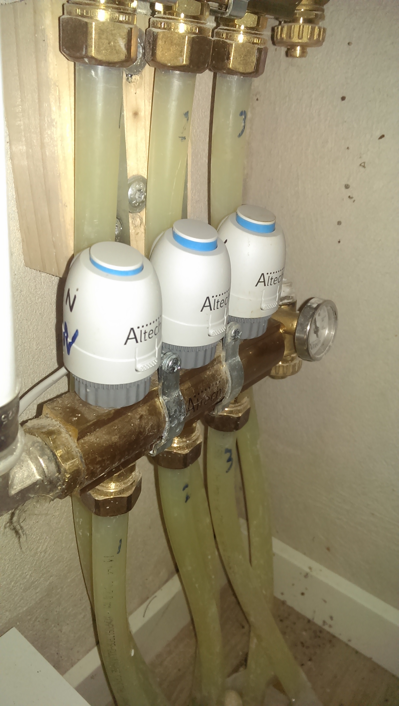

I midlertid var der pote i form af test af alle telestater. Jeg forsøgte at tænde alle (gennem testprogrammet) og kan konstatere at flere ikke tændes (se billeder). Mon ikke den mest sandsynlige forklaring er, at de trænger til udskiftning? I så fald kunne jeg godt bruge et bud på hvad jeg bør købe (prisen er stort set underordnet - det skal bare virke).
Hvad bør cirkulationspumpen i øvrigt stå på? Den har altid stået på trin 2/4 - men har f.eks. også en "auto"-funktion.
Mål lige spænding over dine telestatter, så kan du se om det er din kodning eller dit output modul den er gal med.

Fint forslag. Jeg har nu målt spænding - og alt ser korrekt ud - der er 220 V på alle udgange når varmen er "tændt" og 0V når varmen er slukket.
Jeg har også prøvet at tage dem af og på - og kan fint påvirke "stiften".

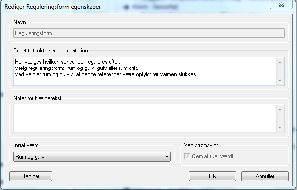

Jeg forstår heller ikke, hvad der er galt - men jeg kan konstatere, at den stadig kalder på varme, selvom gulvene er 30-31 grader og indstillet på max 27 grader. Nu forsøger jeg at vedhæfte .vis-filen med varmestyringen, som foreslået af Lars. Så må vi se, om der er venlige sjæle på linjen ;-).
2015.12.29 Varmestyring - IHC-user.vis

Nu er det bare et uddrag af dit program, så kan godt være at det ikke gør sig gældende i hele dit program, men her har du ikke valgt Rum og Gulv under reguleringsform. Så lukker den ikke for varmen når gulvtemperaturen er opnået, men først når rumtemperatur er opnået, og gulvet kan jo så godt blive for varmt inden. Kunne det være det?
OK - det vil jeg prøve at ændre. Jeg synes dog ikke, at det er logisk. I hjælpemeddelelsen til "Reguleringsform" står der "Ved valg af rum og gulv skal begge referencer være opfyldt før varmen slukkes." - det læser jeg klart som om, at den skal fortsætte med at kalde på varme indtil temperatur for både rum og gulv er opnået.
Ja det er også rigtigt, at begge temperaturer skal være opfyldt, men ved at du så har sat en Max temperatur på gulvet på 27 grader, vil varmen så lukke, når den overskrides.
Hvis du kun vælger "Rum" som reguleringsform, lukker den ikke for varmeproduktionen når Max temperatur på gulvet overskrides.. I princippet kan gulvet så blive 100 grader og stadig kalde på varme, så længe rumtemperaturen ikke er overskredet setpunktet..
Hvordan får jeg den så til at lukke for varmen, når rumtemperaturen rammer 21 og gulvet er under 27?
Det kan du ikke i "Rum" for der er det kun rumføleren der benyttes. Gulvfølerne benyttes ikke og som Torben siger kan temperaturen stige til 100 gr.
Du skal benytte "Rum og Gulv" hvis du vil benytte max. gulv temperatur. Varmen vil først blive lukket når både rum og gulv setpunkt betingelser er opfyldt. Eller hvis gulv temperatur rammer max. før rum setpunkt er nået.
eks. din rum ønsket 22, din gulv ønsket 27 din gulv max. 35.
Så vil dit gulv blive ved med at gå op til 35 indtil rum er nået - selvom gulv ønsket overskrides. Men gulv vil aldrig komme over 35.
Jeg tror, jeg forstår, Lars og Torben. Jeg indstiller blot Setpunkt gulv "normal" til f.eks. 21 grader, så vil den lettere blive opfyldt.
I så fald ville det have været smart, hvis man kunne ændre på Setpunkt gulv "normal" direkte på iPad'en, som man kan for Setpunkt rum "normal".
I de tidligere udgaver af 5.2.05, har der godt nok været mulighed for at vælge, om bare 1 eller begge temperaturer skulle være opfyldt, før varmeproduktionen skulle lukke.
Om det fungerer bedre i praksis, ved jeg ikke (har desværre ikke selv gulvfølere), men det kan da sikkert tilføjes i funktionsblokken.
