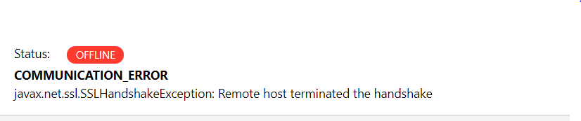

Hvis man forsøger med en ny installation af openHAB primo maj 2021 eller senere, kan man ved integration til IHC Controlleren opleve denne fejlbesked "Protocol is disabled or cipher suites are inappropriate".
Det skyldes, at IHC Controlleren benytter en ældre standard til kryptering af al kommunikation. Standarden hedder TLSv1.0, og den bliver supporteret stadig færre steder, fordi sikkerhedsniveauet er lavt. I stedet skal man i dag benytte TLSv1.2 eller TLSv1.3, men den understøtter IHC Controlleren ikke. Jeg ved ikke, om det kommer.
I de nyeste Java setup er TLSv1.0 i flere distributioner som default nu ikke en gyldig protokol, og det er årsag til, at man oplever den viste fejlbesked. Løsningsmuligheder på dette problem kan læses her og her.

Hej Ejvind jeg syntes det er lidt svært at finde ud af at løse dette problem er det noget i kan sende lidt billeder på hvordan vi løser dette?
I din installation er der en fil, som hedder java.security, og den regulerer al sikkerhedsopsætning i Java. Denne fil er i forskellige foldere afhængig af, om din installation er Windows, Linux, Docker eller noget helt andet. Oplys gerne din type af installation.
I denne fil java.security er der en setting, som hedder
jdk.tls.disabledAlgorithms=
efterfulgt af mange protokolnavne, som er ugyldige. Hvis TLSv1 er nævnt blandt de ugyldige, skal den fjernes.
I øvrigt har LK oplyst til mig, at de forventer en opgradering af firmware til HW7 inden årets udgang. I denne firmware vil der være support for TLSv1.2, og @Pauli Anttila har allerede indarbejdet det i binding til OH version 3.1.
