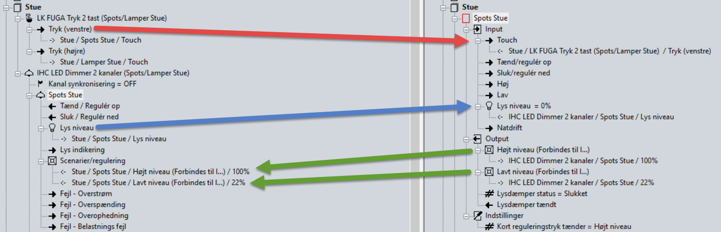

5 timer siden, Lars1 skrev:
Hvordan bruger du niveau i steddet for scenarie?
Man opretter et "Lys niveau" som udgang og bruger det i programmet de steder hvor der pt. bliver fremkaldt et scenarie. F.eks. Lys niveau = 90% eller = 0%
Kan man virkelig på LED dimmerne bruge lys niveau begge veje? Det kan man såvidt jeg ved ikke på wireless dimmer.

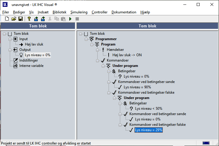

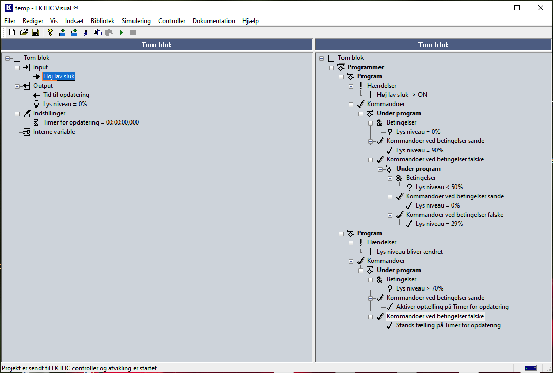

@Lars1
Som det lille program viser, så er der ingen problemer i at bruge Lys Niveau under udgang som betingelse inde i selve programmet.
I mit lille program spørger jeg først om lys niveauet er = 0, hvis ja - bliver det sat = 90%, hvis ikke, spørger jeg om lys niveauet er mindre end 50, hvis ja - så bliver lyset slukket ellers bliver det indstillet til 29%. Du kan også lave et nyt under program der aktiveres når Lys niveau ændres og her spørge om niveauet er over dine 75%, og starte eller stoppe din timer ved hhv. ja og nej.

41 minutter siden, Henning Pedersen skrev:
@Lars1
Sorry. Jeg skal vist en tur til optikeren. Havde overset at du også brugte lys niveau som betingelse i dit program. :)
