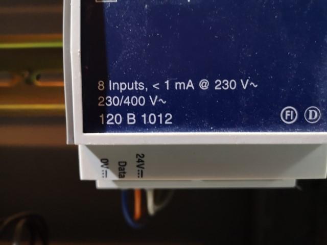

MEN jeg har et enkelt 230V input modul 120B1012, som jeg ikke kan få til at give signaler til min controller :( det virkede uden problemer med min gamle controller visual 1, men efter at være skiftet over på ny controller kommer der ikke signaler fra modulet. Jeg har tjekket at der kommer signal fra signal giver til modulet, men når jeg via service view kigger på de 8 indgange kommer der ikke noget ind, ej heller reageret programmet på signalerne.

Hej Henning,
Takker for svaret, men har faktisk "inget" alle forbindelserne mellem modul og controller igennem, så er ret sikker på det ikke er fejlen.
Jeg har faktisk set at 2 230v input moduler skulle kunne sammenkobles, men som du kan se på det vedhæftede billede findes den "ekstra" klemme til denne serie kobling ikke på mit modul, og det var det der triggede om det derfor kunne have noget med alder og kompatibilitet at gøre med gamle moduler og ny controller.
Jesper
Lige nu, Lars Jacobsen skrev:
Står der ikke netop at “gamle moduler” ikke dur og man skal anvende 120B1012.
Og det er vel sådan et Jesper har som ikke virker. Eller er det mig der ikke kan læse .
Jo, men modul nummer ville jeg ikke spekulere så meget i. Controller 6.1 og 6.2 hed jo også begge xxxb1400. Og de trådløse ø80 dæmpere har vel også samme nummer, selvom der kom en hw2 version.
Principielt enig  men hvordan kender man så “de gamle” fra de nye ?
Dimmeren var der dog klistermærke på og controlleren kunne man se i firmwaren. Men det kan måske være der fysisk er forskel på inputmodulerne (antal klemmer eller lign.).
Ikke bare dig der ikke kan læse. Jeg tænkte præcis det samme. Men blev enig med mig selv om, at det nok var bedst jeg ikke tænkte dybere over det, for det kunne kun ende et sted.. Samme undren som dig, og pudsigt nok samme frygt som Allan nævner..
Man kan virkelig undre sig over, at LK nævner et type nummer i deres FAQ, når typenummeret er ens, og forskellen skal i stedet findes rent fysisk på modulerne :wacko:
