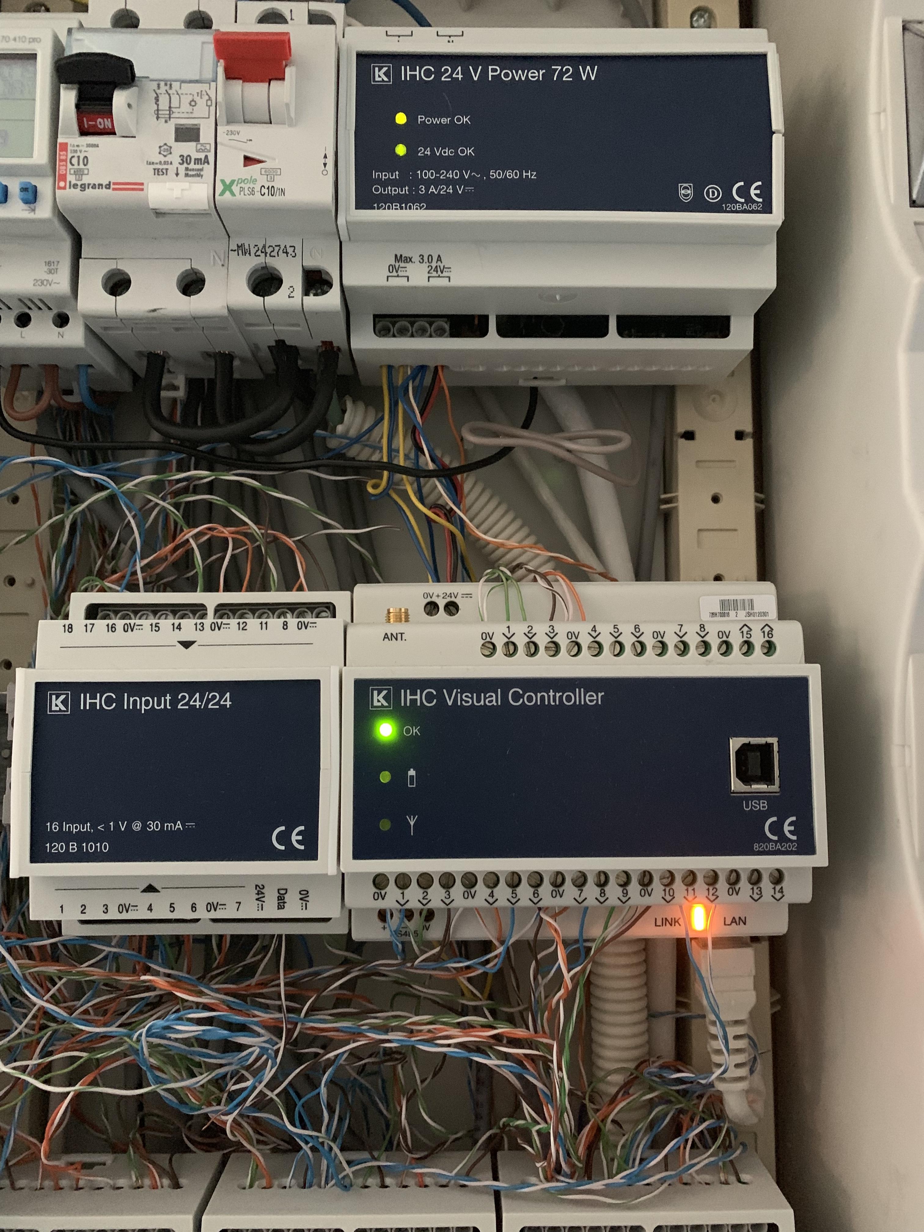

Jeg har en visual 1 controller som jeg gerne vil opgraderer til enten 2 eller 3. Mit spørgsmål er, kan jeg selv som forbruger udskifte denne hvis jeg bare flytter ledningerne fra den gamle over i den nye? Eller kræver det noget kodning eller andet som gøre at det ikk er lige til at flytte? Er der andet som skal udskiftes ved en controller opgradering?

jeg har læst lidt på nettet omkring ihc Remote appen og det lader til at min controller som er hw version 6.1 ikke er understøttet, de nyere controller 2 ( fra 2012-2017) er understøtter. Findes der en work around eller skal jeg opgradere? Og så tilbage til mig oprindelig spørgsmål, kan jeg selv skifte controlleren ved bare at flytte ledningerne en ad gangen?
Indtil for et par år siden delte HW 6.1 og 6.2 firmware. Det er fortsat muligt at lægge HW 6.2 firmware i en HW 6.1 controller, men man skal bruge en af de gamle firmware loader. LK supporter ikke længere HW 6.1 så der er ingen hjælp at hente hos LK hvis det går galt, men til dato har jeg ikke hørt om et eneste tilfælde hvor det er gået galt. De gamle firmware loader kan du finde her på boardet. Det er også flere tråde her på boardet som beskriver hvordan man lægger seneste HW 6.2 firmware i en HW 6.1 controller.
Vedr. udskiftning af controller, så er det muligt at erstatte din nuværende controller med en HW 6.2 visual 2 controller eller en Visual 3 controller ved bare at flytte ledningerne og uploade programmet fra din nuværende controller. Men du får ikke meget ny funktionalitet, som du ikke også vil få ved bare at firmware opgrader din nuværende controller.

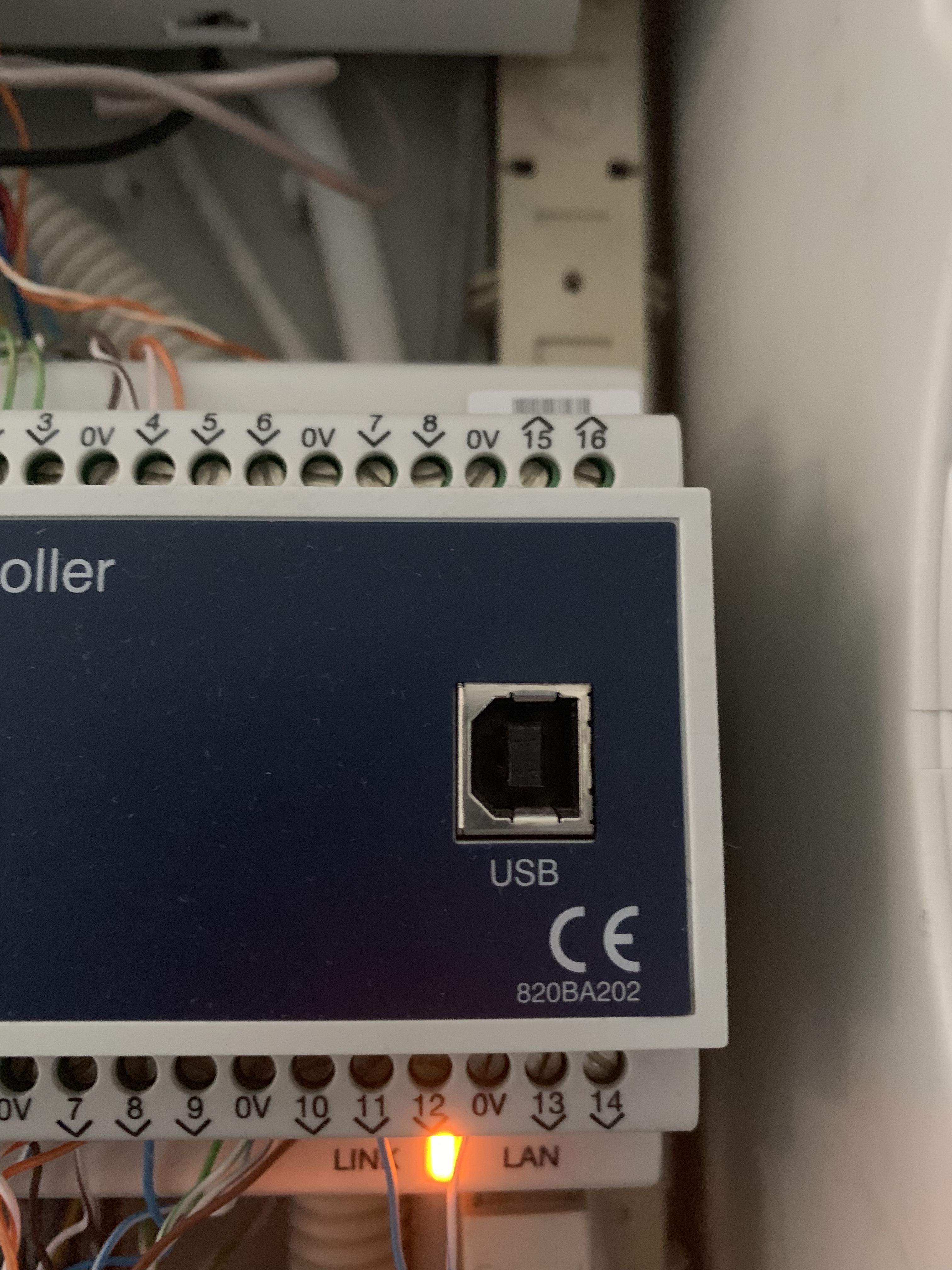

er det bedst at være på via USB
Mig bekendt kan du KUN opdatere via USB. Så om det er god, bedre eller bedst er vist ligegyldigt, da det er nødvendigt :D
Hvis ikke du har den rigtige firmwareloader, så ved jeg med næsten 110% sikkerhed, at @Bjarne Sørensen nærmest sidder klar i kulissen og kan hjælpe.
Korrekt, du skal bruge den firmwareloader der hedder 1.3.3.
På den generation controller kan du kun opdatere via USB. Kan loaderen ikke se controlleren, starter du loaderen og slukker controlleren (fjerner strømmen incl et evt eksternt batteri), sætter strømmen til igen og så burde den fange den.
Forudsat at du har installeret den rigtige Visual på din PC oc USB driverne er installeret korrekt.
21 timer siden, Nazir skrev:
Så er det lykkes mig at få loaded et nyt firmware på min visual controller 2 hw 6.1 og nu virker min app igen som jeg ellers havde opgivet.. Jeg takker mange gange for jeres hjælp @ Lars1Kandersen og Bjarne Sørenseni har lige sparet mig for en ny controller :-)
