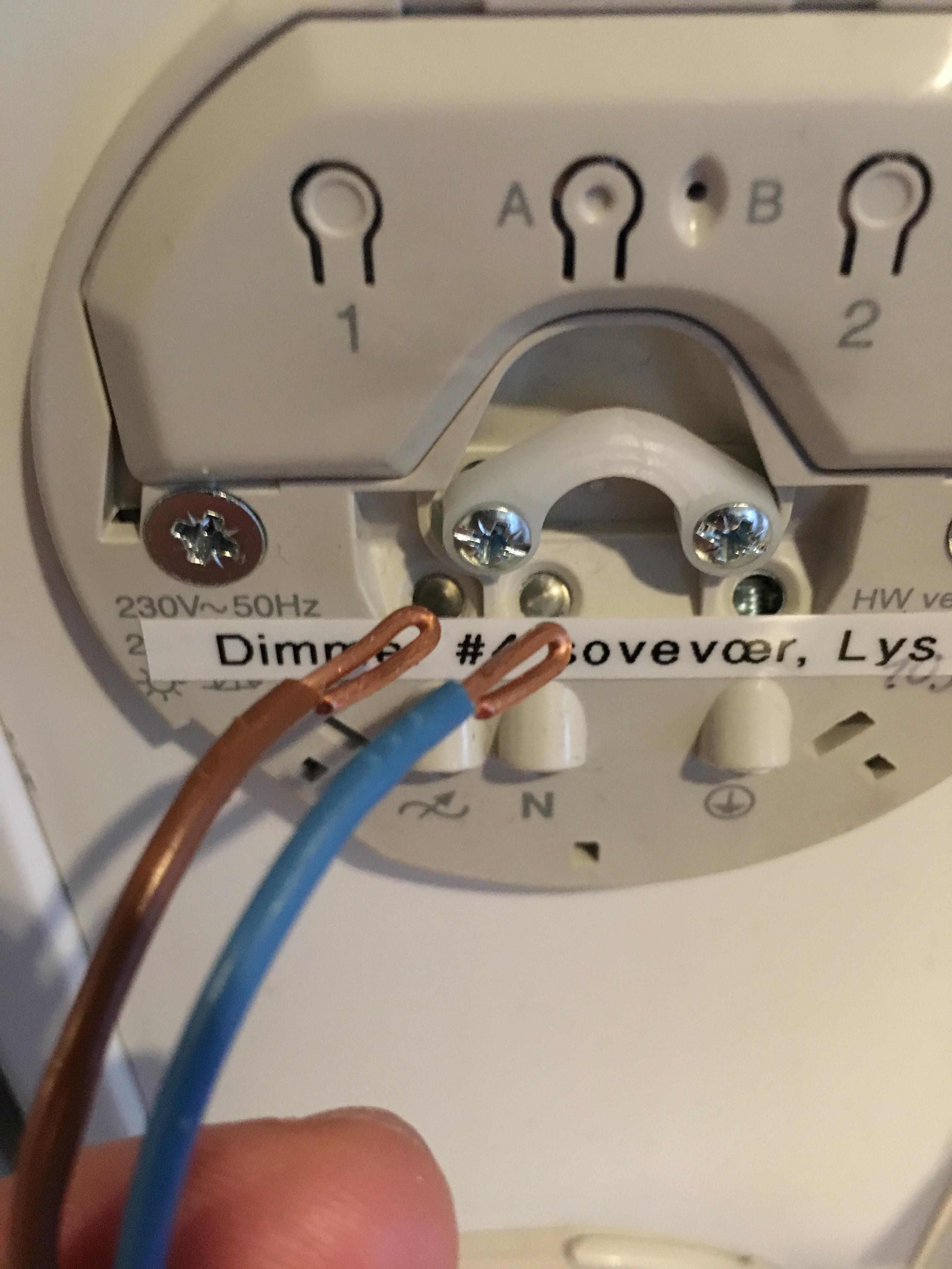

Nå så frøs min netværksdel og wireless del igen. Det skete lige 5 minutter i 2 i nat da jeg var kommet hjem og ville slukke det udv. lys (kører på 2 stk Ø80 ver 2 dimmere).
Jeg havde lige tændt det via app'en en halv time før.
Da jeg trykkede på sluk i soveværelset på trykket, reagerede det ikke og da jeg ville forbinde med app'en igen var controlleren ved at genstarte kunne jeg regne ud fordi der ikke var forbindelse til den.
Da jeg prøvede 5 minutter efter kunne jeg forbinde med app'en, men hjulet står og snurrer oppe ved uret og den opdaterer ikke I/O.
Fuldstændig det samme som sidst. Alt fortrådet virker, jeg kan ikke komme på administrator og serviceview.
Forsøg på løsning:
Jeg har hevet batterierne ud af den remote der viste low battery (her til morgen) det ændrer ikke noget.
Jeg kan betjene alle dimmere direkte på dem.
Jeg har en test halogenpære jeg har haft på dem alle mens jeg tændte/slukkede dem.
Jeg har haft slukket alle de 4 grupper hvor de wireless dimmere sidder på, én efter én.
IHC-Captain og IHC-Bridge er begge taget fra.
Har i nogle gode ideer?

Der er ikke rigtig nogen løsninger Bjarne, fordi du ikke kan komme i kontakt med controlleren via serviceview.
Dine problemer lader til at være startet fornyligt. Måske hvis du husker hvad du har ændret i visual.. Kan det være een af dine målere som opfører sig underligt?.
Har du evt prøvet at uploade et tomt program og så dit eget bagefter? Jeg er ret sikker på, det er noget inde i visual programmet som te´r sig underligt.
