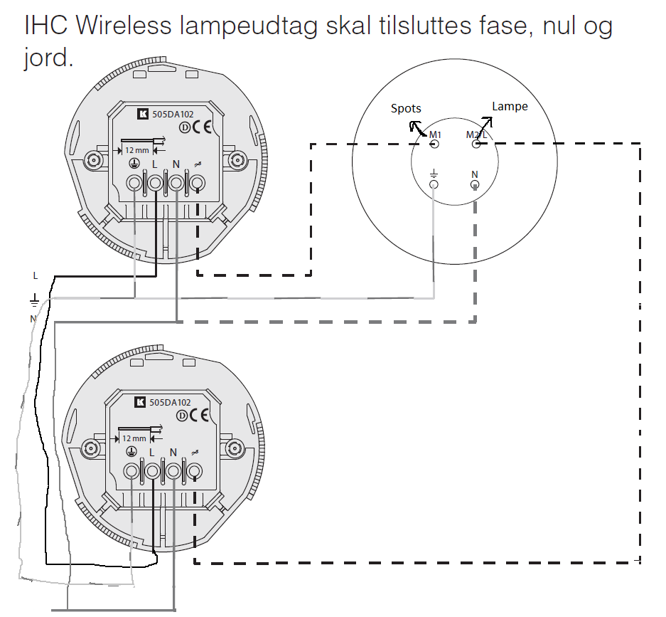

Hej Igen, jeg vil bare lige være på den sikre side.
hvis jeg gerne vil have to dæmpere på et lampeudtag ude i huset, kan det godt lade sig gøre? (se vedhæftet skitse)
Grunden til spørgsmålet er fordi du skriver den bruger nullen til og dæmpe med, og der blev jeg i tvivl om det virker hvis jeg har to dæmpere og en fælles nul leder i lampeudtaget
Det ser helt rigtigt ud.
Årsagen til at det med nul nævnes, det er fordi Uni250 dimmerne (1 modul dæmperne), de bruger IKKE nul, hvilket er en skidt ide. Men sådan som du har tegnet det, der er det helt korrekt.
