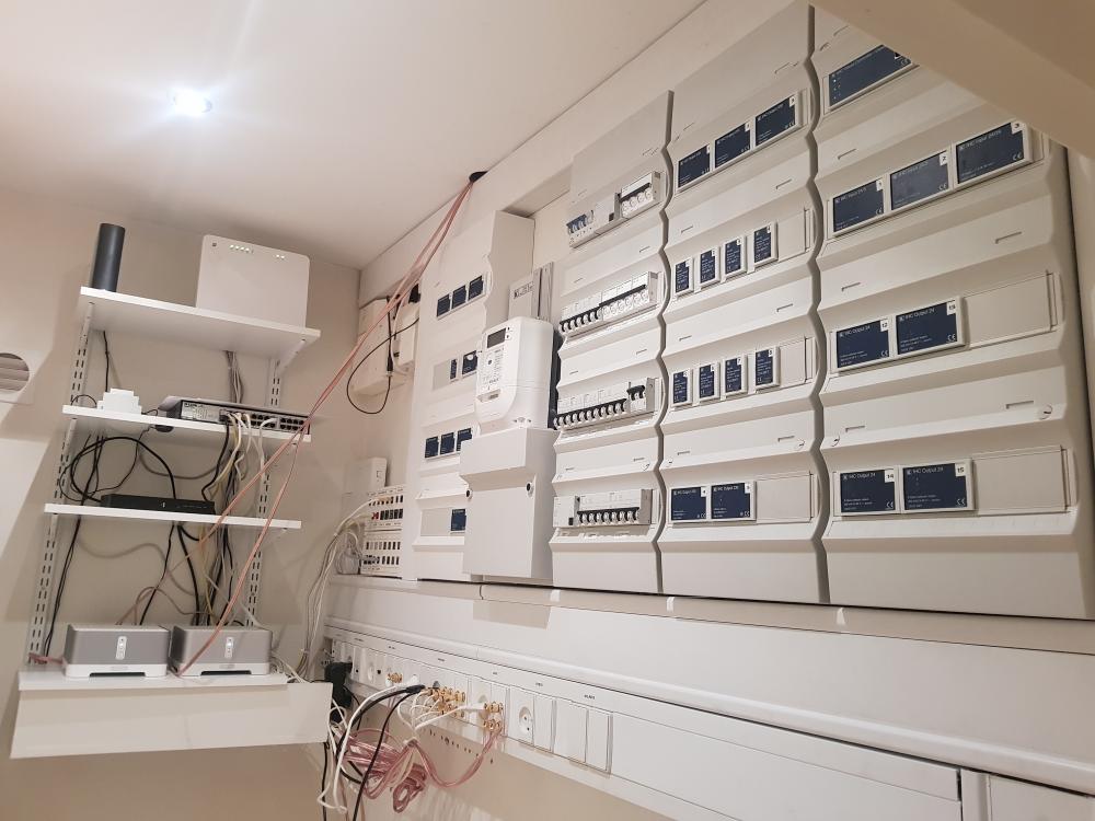

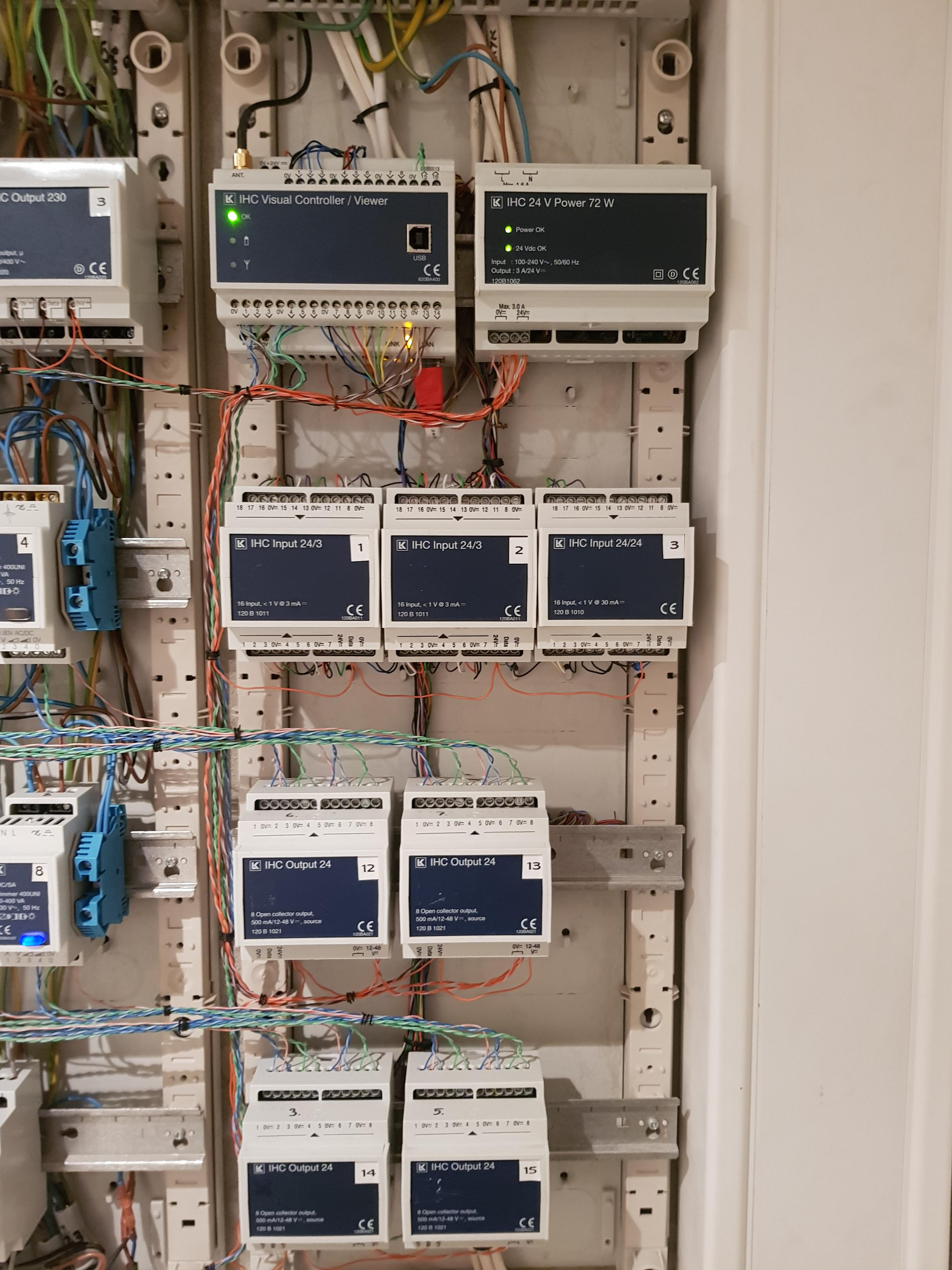

Så lykkedes det mig at få ryddet lidt op i link kablerne.
Er første gang jeg har forsøgt mig med det og er fint tilfreds med resultatet. Det krævede lidt, pga tidligere elektrikers afkortning af kablerne, så var lidt begrænset i mine muligheder.
Fik flyttet alle tryk over på 24/3 modulerne og pir alene på 24/24. Forsøgt at få kablerne til at stå nogenlunde pænt og så fik jeg fjernet 3 link kabler, som ikke blev brugt mere (IR)
Samtidig blev alle tryk og pir kablet med ens farve kombination.
16 minutter siden, Lars1 skrev:
Du skal passe på med at køre ledningerne ved siden af modulerne. Du kan få problemer med at få fronterne på når du er færdig. Men ellers skal du være velkommen til at komme forbi og ryde op i min tavle også. :-)
Den er kommet på, men måtte skubbe lidt til den :-)

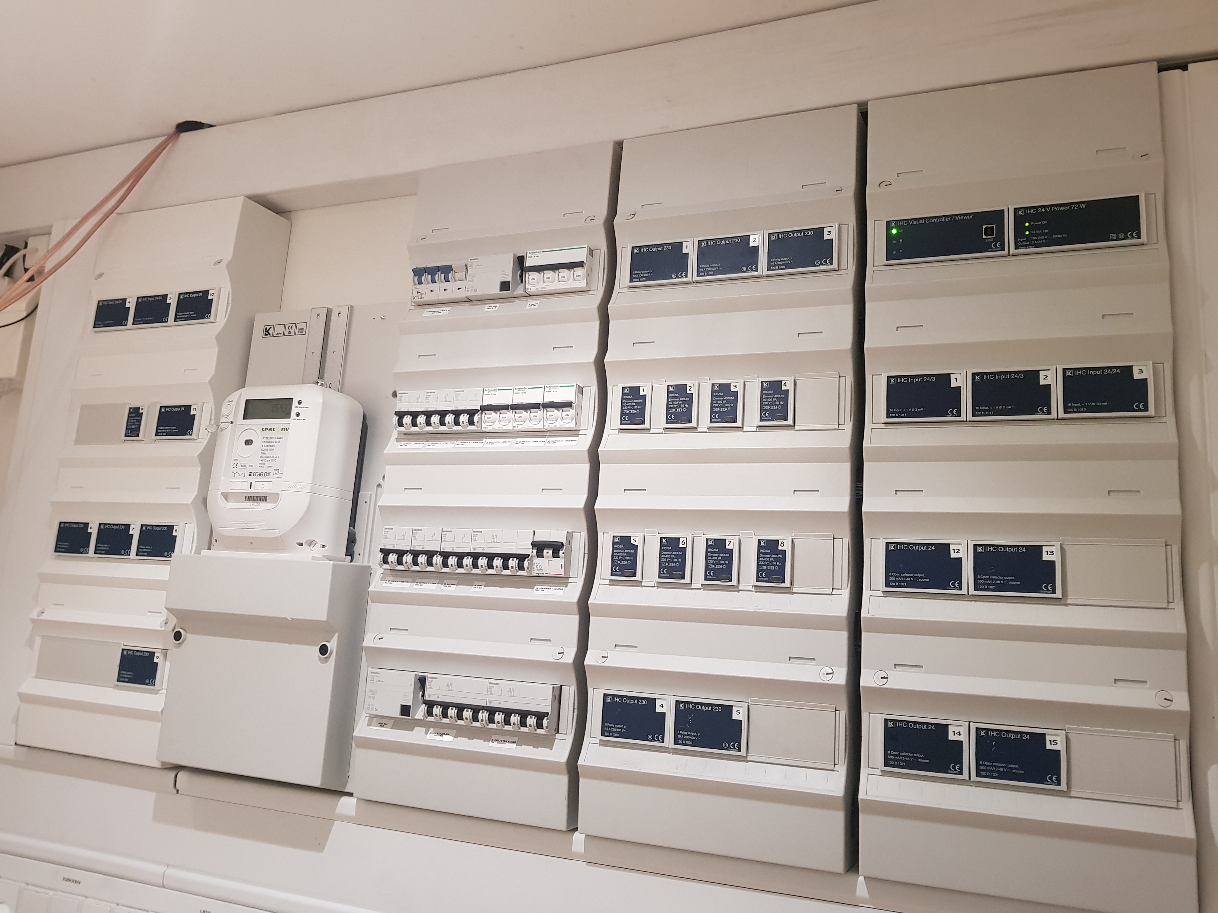

Min hovedtavle er næsten identisk med din med 2 stk Hphi og 4 stk 3FN og jeg har så 11 stk 1FN på 10A.
Jeg ville udskifte den ene 1FN 10A til en på 13A istedet, da vores ovn ved længere brug slå autosikringen - da den er på 3000 W.
Kan se du har en 1FN mere end mig.
Havde en installatør ude og skulle skifte gruppen - men han tvivlede på at min tavle kunne klare varmetabskravene.
Er der lavet varmetabsberegning på din gruppetavle - eller har du det udestående ?

Mht. Tavleberegningen, så har jeg selv lavet den i pc schematic og skulle pænt højt op i rum temp, førend den gav udslag.

Nu er jeg som tidligere nævnt, ikke elektriker. Men det var faktisk ganske nemt at gå til. Dog skal du hente både tavlekat og schematic og skifte mellem databaserne, for at få både IHC og øvrige komponenter med.
Manglede dog to ting i min beregning, 1. Størrelse på sikringen i gravstenen og så isolationsmodstands test, der skulle den også bruge nogle værdier. Men som jeg forstod lige det, så har den ingen indflydelse på selve varmetabs beregningen
