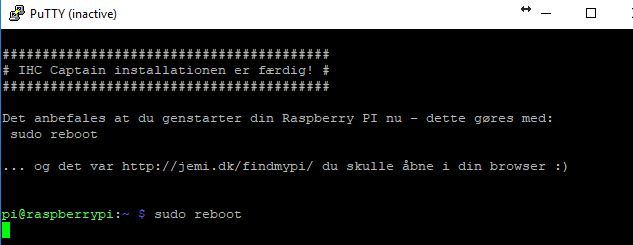

Jeg har netop fået en RPi 3 ind af døren. Lavet SD kort med flg. image: "2017-09-07-raspbian-stretch.img" og komme på vha. PuTTY - her skal det nævnes at SSH er slået fra som std. og man skal lave en fil uden type med navn SSH og ligge i roden af boot sektoren på SD kortet. Herefter læser RPi filen og sletter den, hvorefter der er adgang via SSH. Det giver mulighed for at tilgå RPi med en prompt igennem PuTTY.
Det lykkedes at installere IHC Captain med flg.:  wget -q -O - jemi.dk/ihc/installihc | sudo bash
PuTTY slutter også af med at skrive at installationen er færdig.
Herefter genstarter jeg RPi og prøver at tilgå den via browser men uden held på både:
xxx.xxx.xxx.xxx/captain/Index.php
Når jeg prøver med http://jemi.dk/findmypi/ får jeg meddelelse om at status er "Fejl" se vedhæftede billede.
Det skal siges at jeg er totalt ny i både RPi og IHC captain, så der kan være mange fælder endnu...
Forslag modtages gerne :-)
På forhånd tak.
Prøv at læse højre oppe. Der skriver mikkel noget om at IHC Captain ikke virker på PI3. Jeg mener ikke han er kommet med opdateringer siden.
Derudover havde jeg et problem første gang jeg installerede IHC Captain på min PI2. Jeg mener rod html cataloget var ændret i PI imaged, men jeg kan ikke huske hvad der skulle tilføjes i URL'en for at komme til IHC Captain.

Jeg har forsøgt installationen og den skriver også at den er færdig men kan ikke komme på via browser.
Har du evt. nogle guldkorn jeg kan prøve?
På forhånd tak.
Hej Lars,
Jeg kan også læse at både Bjarne og Kandersen har lykkedes med det. Måske de har noget at dele med.
11 timer siden, Lachris skrev:
Jeg har fundet ud af hvis du køre Raspbian Jessie virker det, dvs. den nye stretch virker ikke med IHC Captain
Du kan finde det her: http://downloads.raspberrypi.org/
Så skal du bare vælge lite eller den normale.
Jeg har pt. ikke prøvet at update styresystemet men det bliver nok næste step.
Genialt!
Hentede sidste version af Jessie og nu er der hul igennem.
Tak for hjælpen!
