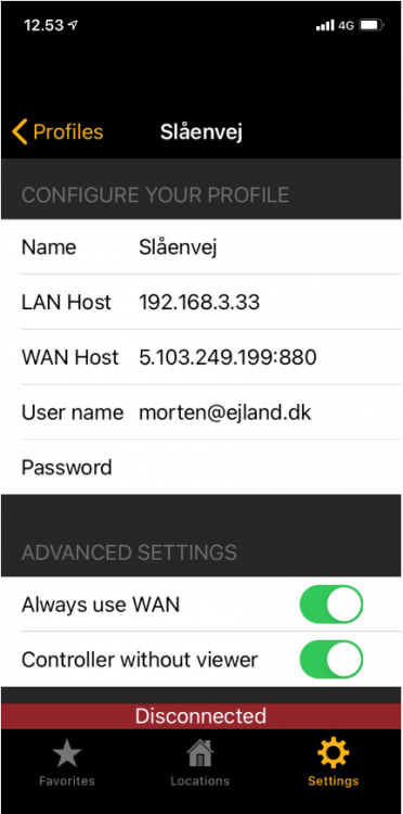

Så er freden forbi... Prøver nu at connecte via WAN, men den kommer med nedenstående meddelse - også til trods for, at portforwarding burde være opsat korrekt eftersom jeg kan se "serviceview" når jeg indtaster min WAN adresse samt den åbnede port: http://5.103.249.199:880/
Har også IOS 11+ samt den seneste firmware til controller - nogen der ved hvad der er forkert jvf. nedenstående?
Den del ser jo ud til at virke, da man rammer IHC Controlleren. Der kan selvfølgelig være noget med port 443 også.
Tjek dog lige adgangsrettighederne under Admin i Visual.
Og at det er den nyeste App version der er installeret. (Det må det dog nok være da det er muligt at vælge Controller without viewer.
Det er den nyeste App version eftersom den blev downloadet og installeret sidste uge. Når jeg bruger port :443, så rammer den min Synology NAS server, hvorfor jeg åbnede 2 andre porte (880 i stedet for 80 og 8443 i stedet for 443) eftersom jeg havde googlet mig lidt frem og tilbage og fandt en med samme issue her i forumet..
Du skal indtaste 8443 i ihc app’en så. Du skal have fat i 443 på controlleren.
