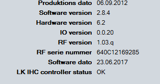

Konen er træt af vores IHC..... kan vi da ikke bare få nogle normale knapper!  SUK
Vi er startet ud med en version HW6.1, som egentlig fungerede fint, så kom der gulvarme til, og efter et par FW opdateringer - blev det til genstart efter et par dage eller når man gik på sceneview.
Nuvel... den er presset og jeg skiftede den ud til en 6.2 og stopper med at bruge Sceneview og ingen timer, så kan den måske køre 14 dage.
Enten er mit Program rigtig dårlig lavet, og følger ikke de gode råd jeg kan læse mig til herinde, men det mener jeg nu jeg gør.... eller så har LK fejlet
Jeg logger temperatur i alle rum , det overvejer jeg at stoppe med, og Sceneview overvejer jeg også at lukke helt ned for, dvs jeg forsøger at gøre den så lidt belastet og så simpel som muligt også flytte disse funktioner til HA, dvs IHC lave alt det simple og så skal HA overtage disse opgaver med logning og timer, men at HA kommunikere med IHC er jo også en belastning. Suk det er jo ikke ideen med IHC at den bare skal lave kip.
Spørgsmål - forsvinder alle min bekymringer ved at købe en HW7 eller er den også med genstart som en LK specifikation.
Hvad er jeres erfaring med den nye controller, køre den bare 365 dage om året eller er det stadig sølle
På forhånd tak for svar og evt klap på skulderen  :-)

Med FW 2.8.4 på en 6.2 burde du være godt kørende.

Tak for alle jeres svar - jeg høre ikke i siger at 6.2 er uden genstart, men i siger også den faktisk er fin nok.
Vi har da en del IHC i tavlen samt 12 telestater der køre på en 72W psu, så ja den kan være presset - jeg har den lille på 24W liggende, som jeg vil forsøge at flytte telestaterne over på, så sikre jeg mig at Controller har nok, og telestaterne er en blanding af 2 & 1 Watts så den lille går nok lige i en test periode.
