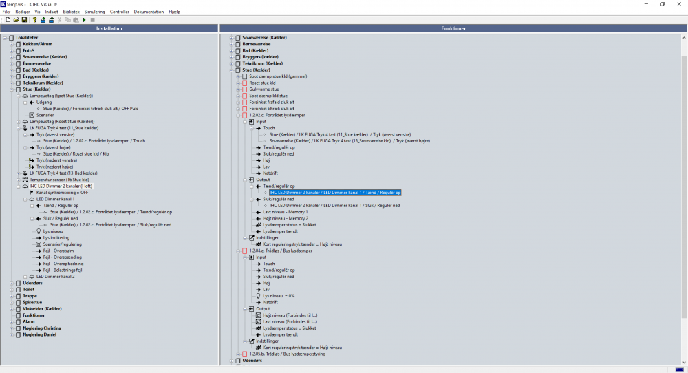

Ved ikke om det er for meget at spørge om, men er der mon en venlig sjæl som kan danne sig et overblik over opsætning af vores IHC setup hvor den nye dæmper er monteret? Kan simpelthen ikke få den til at fungere ordentligt?  Har sat et screenshot ind, ved dog ikke om det vil række til man kan se om noget er galt.

Du bruger den forkerte blok. Du skal bruge den der hedder Wireless/bus lysdæmper. Og så skal du bruge scenarier. Kig i hjælpe filen til blokken hvordan det skal strikkes sammen.
Okay, og nu spørger jeg sikkert dumt igen, men blokken, det er den som hedder 1.2.02.c. fortrådet lysdæmper på højre side?
Ja, det er det. Funktions blokke er i højre side, komponenter i venstre side.
Kan ikke huske nummeret på den, men den er lige ved siden af den du har valgt. Og hedder som sagt Wireless/bus lysdæmper.

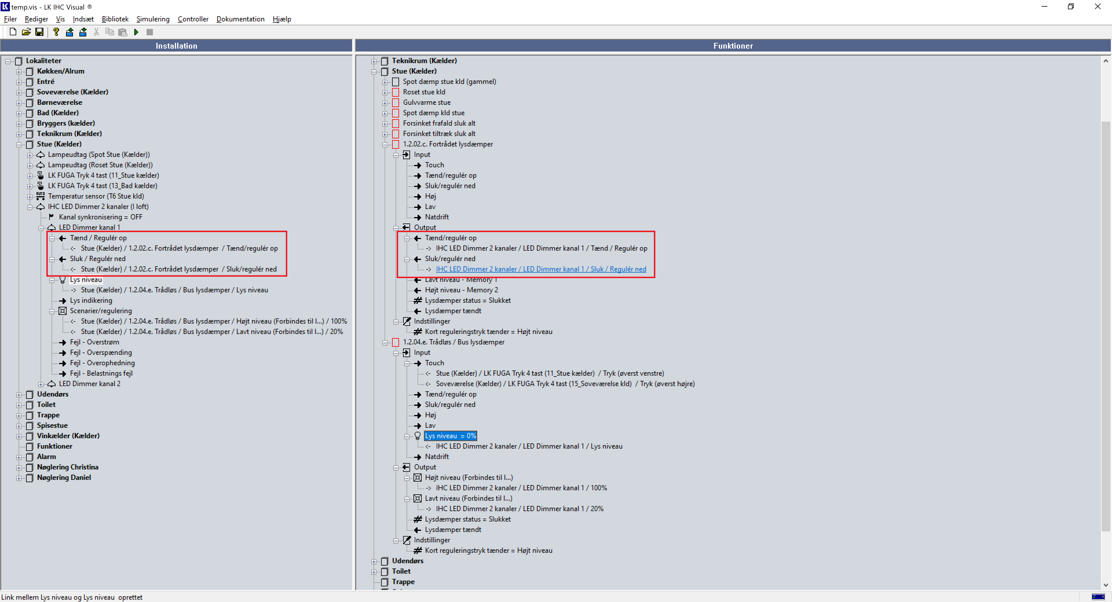

Hej Allan,
Det har du da helt ret i. Kan godt se at det var en forkert blok vi havde valgt.
Det er korrekt at det er "1.2.04.e. Trådløs / Bus lysdæmper" og ikke "1.2.05.b. Trådløs / Bus lysdæmperstyring"?
Har prøvet mig lidt frem, men er som sagt ikke elektrikker eller haft noget kursus i dette, så er slet ikke sikker på hvad jeg gør.
Kan du fortælle mig om det er korrekt det jeg har gjort på billede IHC3 (andet billede)?
Det første er min nuværende konfiguration.
5 minutter siden, Baldissera skrev:
Hej Allan,
Jeg sidder ikke ved en pc med visual installationen, så har ikke adgang til hjælpe filen til dæmperen.
Men prøv at trykke på F1, når du har placeret markøren på linien med den røde firkant for blok 1.2.04.e. så vil du få vist en pdf fil med vejledning i brug af blokken.
Du har trukket scenarier korrekt over på dæmperen, men de to links du har lavet ved Lysdæmper tændt skal du ikke bruge, de skal slettes.
Fra dæmperen skal du trække lysniveau over på lys niveau på blokken. Derudover er det korrekt.
Husk at lysdæmperen indeholder to dæmpere, så hvis du skal have to seperate tændinger, skal du også have to lysdæmper funktions blokke ind og forbundet til hver sin LED dimmer kanal.
Ser dette korrekt ud? Er det korrekt forstået, at hvis jeg siger "Slet"  på de 2 links du nævner ved Tænd/reguler op og sluk/reguler ned, så slettes de også ovre i installationen? Eller hvordan fjerner man det?
Havde godt siddet og læst dokumentationen på F1, har bare ikke helt viden omkring alt den siger.
Slet den blok 1.2.02.c, den skal du ikke bruge. Så vil links også blive slettet.

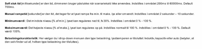

12 minutter siden, Baldissera skrev:
Og er det dette som gør hvor lang tid man skal holde knappen inde for at tænde lys på trykket? og hvor lavt ma  kan dæmpe lyset?
Nej, det har ikke noget at gøre med hvor længe du skal trykke på knappen førend den tænder.
Minimum værdi for dæmp, det er korrekt det er hvor langt ned den kan dæmpe.
Det sku hjælp der kan bruges! Tak, nu spiller det bare!

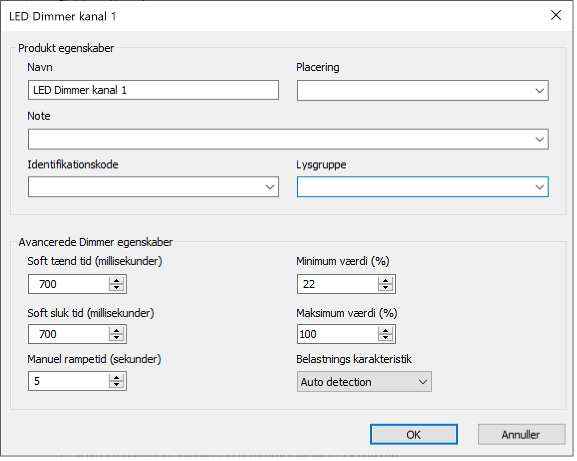

Okay, kunne jeg også se efter at have sat det op som du nævnte, nu tænder det så snart kan trykker!
Ift minimumsværdi, så er min sat til 22%, er det fordi det ikke er anbefalet at gå længere ned? Eller kan jeg roligt sætte den ned til måske 5%?
Du ændrer bare de 22% og prøver af om det fungerer for dig at sætte den længere ned. Jeg kan forestille mig det afhænger af lyskilden.
Okay, ja det tænker jeg også. Købte vidst nogle af de bedste på daværende tidspunkt for dæmpning, så lad os se om ikke det går
