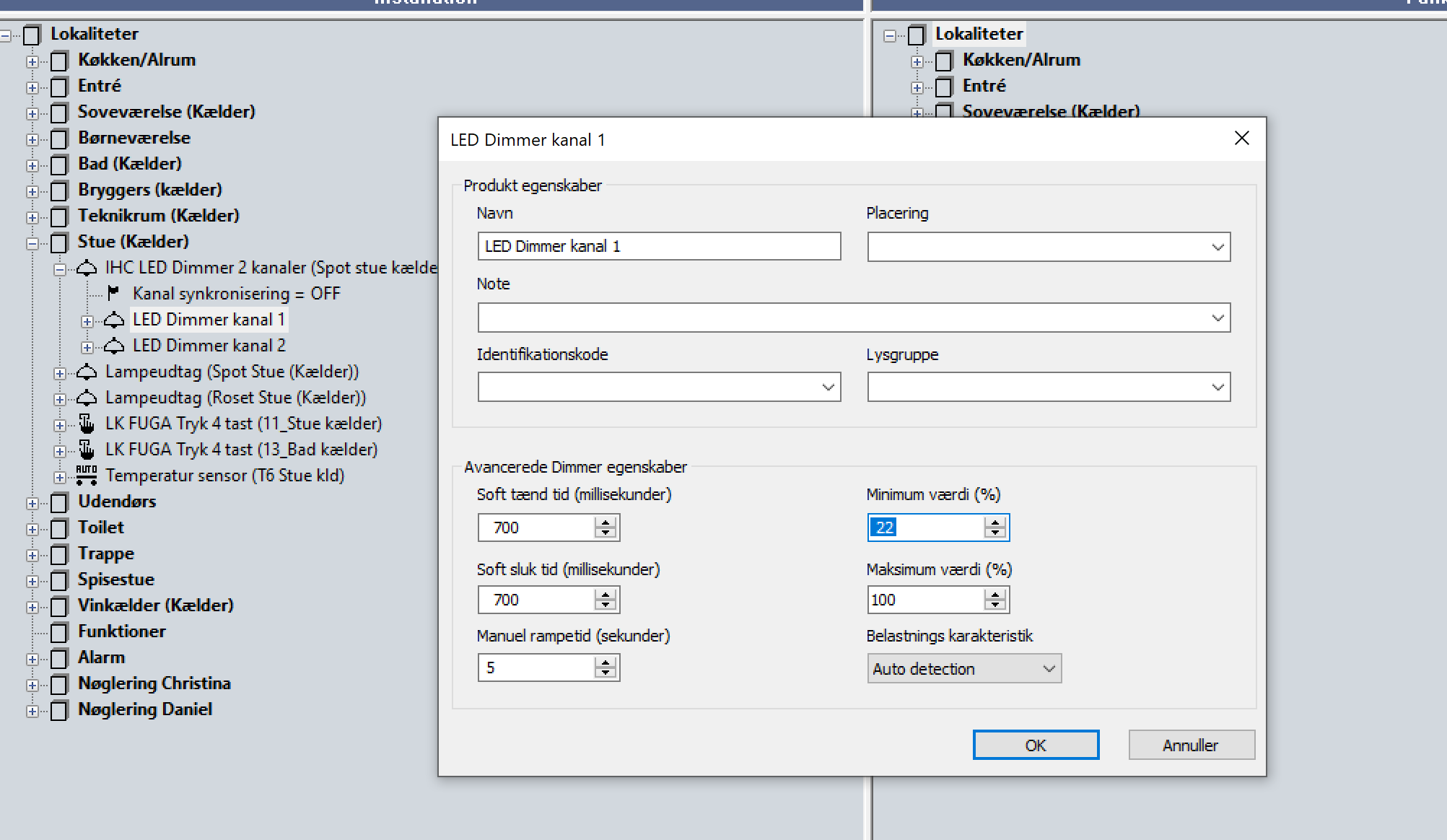

Sad og rodede lidt med minimums værdi på Dimmer 1, og kan se at den som standard er sat til 22%.
Hvis jeg prøver at sætte den til f.eks 1, 5, 10 eller 15%, og gemmer, sender til controller og åbner Visual igen, så er den endnu engang sat til 22%?
Kan det skyldes at de lyskilder jeg har, ikke vil gå længere ned?
Da jeg havde min forrige dæmper monteret, kunne de dæmpes nået længere ned, så kan ikke helt forstå det.

Det lyder underligt. De burde kunne gå længere ned end 22%.
Har du prøvet at ændre indstillingen i serviceview?
Ja det ville jeg også tro, de kunne ihvertfald dæmpe mere før jeg skiftede - og de andre rum med de gamle dæmpere, kan sagtens dæmpe længere ned.
Det så faktisk ud som om det hjalp at ændre det igennem ServiceView.
Ændrede det til 1% og nu viser den gudhjælpende 1% :) Tak!

Det er faktisk ganske logisk.
I trin 2 under download af nyt program, HENTER programmet alle aktuelle kørselsværdier.
I trin 4 sender den de HENTEDE, altså de "gamle" værdier tilbage til det nye program. Dvs alle de værdiændringer du laver i Visual bliver overskrevet med gamle data, hvilket er rigtig godt. Hvis ikke, så skulle du altid kontrollere at dine værdier i Visual er de samme som dem der ligger i controlleren.
Hvis du vil være sikker på at værdierne fra Visual bliver de gældende, så skal du førest sende ét tomt projekt til controlleren.
Mange tak for din forklaring, det giver mening når du siger det sådan.
Når man så sætter det i ServiceView, vil det så sige at den så får en ny initiel værdi, som ikke bliver overskrevet?
Nej - initialværdien er default stadig den samme som da programmet blev lagt op 1. gang, men i serviceview kan du vælge at den nye værdi skal gemmes som initial værdi.
Når du henter programmet fra controlleren er det initial værdierne du henter, som ikke nødvendigvis er de aktuelle kørselsværdier.
Okay, så den eneste måde at "fixe" det på, er at sende et tomt projekt til controller og så derefter sende det nye?
Efter at have ændret værdi til 5% i ServiceView fungere det nu. og når jeg henter ned fra controller, er den stadig 5% hver gang.
