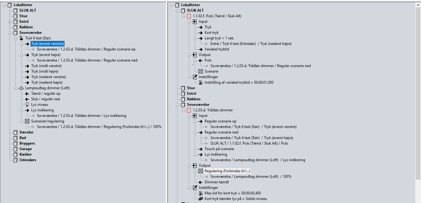

Søger lidt hjælp med min sluk alt funktion. Har fået hentet denne FB 1.1.02.a. Puls - KIP - On - Off
Når jeg kobler op, slukker alt lyset som er koblet som kip, men får slukke de wireless med dæmp. Hvad er det lige jeg skal gøre for at få det til at virke?
Her er min opsætning
På forhånd tak for hjælpen

Du har forbundet udgangen forkert. Du skal ikke forbinde direkte til lampeudtaget/stikkontakten, du skal i stedet forbinde til Sluk indgangen på de funktions blokke som styrer dine komponenter.
Upload dit program, hvis det ikke giver mening.
Du skal forbinde udgangen til en indgang på den funktionsblok som styrer den givne lampe/stikkontakt.
Du skal  under indstillinger i puls blokken ændre udgangs signal til kort puls
For en dimmer trækker du udgangen ind på Reguler scenarie ned. På en kip blok trækker du udgangen ind på Sluk.
Et udgangsprodukt (lampeudtag/dimmer/stikkontakt) i venstre side må som udgangspunkt kun være forbundet til EN funktionsblok i højre side.
Derfor skal du lade sluk alt blokken give signal til funktionsblokken og funktionsblokken slukker så udgangen.

Arbejder med "sluk alt" og er ikke sikker på jeg har fået fat i den lange ende, selvom jeg har læst tråden..
Ser det rigtigt ud? Sidder i sommerhuset og kan derfor ikke afprøve det IRL hjemme (og kan vist kun gøres i ServiceView)?
For "min" overskueligheds skyld har jeg lavet en LOKALITET "SLUK ALT" hvor jeg trækker tryk ind og laver output til de forskellige enheder der skal slukke. Er det en gangbar metode eller roder jeg mig ud konflikter?
Hvor er forskellen på FB 1.102 jeg bruger her og FB 4.1.16?
på forhånd tak/VH
Jesper

Du sender din Sluk Alt puls udgang ind på den funktionsblok som styrer dit lampeudtag. Dette er den mest stabile metode.
Og for overskuelighedens skyld er det også en god ide at have lokaliteten Sluk Alt som du har lavet til hoved sluk alt blokken.

Ja - hvis der bruges alm. 230v output eller wireless som her. Metoden er direkte ubrugelig med de nye LED dimmer til DIN skinne - desværre.

Ja - du skal tilbage til den forrige doktrin fra LK - Udgange må gerne styres fra flere funktionsblokke. Hvilket er stik modsat den de ellers prædiker, og som Allan også henviser til.
Så nu skal fælles sluk, tænd, blink osv, uanset om det er på rum niveau, hele etager eller hele huset, have et fælles signal. Hvis f.eks. sluk signalet sendes til en ny funktionsblok og derfra videre til dæmperen, så fejler signalet. Der er simpelthen for meget trafik på 485 bussen. Hvis du har dæmperen så prøv med denne simple opstilling. 1 dæmper hvor begge kanaler bruges til hver sin tænding og et to tryk til kip af hver tænding. Tænd den ene tænding. Sluk den, og tænd umiddelbart derefter den anden. resultat = den der skulle slukkes bliver kun dæmpet og den der skulle tændes forbliver slukket. Dermed er dæmperen 100% uanvendelig i avancerede installationer som tilbyder kunderne bare nogle få nødvendige valgmuligheder som f.eks. om lyset i rummet skal slukkes ved godnat, tændes ved velkomstlys, blinke ved dørklokke osv.
Hvad det skylles ved jeg  ikke, men jeg tænker at den første dæmper sender "live" signal om det aktuelle lysniveau, og at dette "fylder" for meget, men det er kun mit gæt. Om det bliver rettet i en kommende opdatering vides ikke, men jeg håber meget at det sker.
