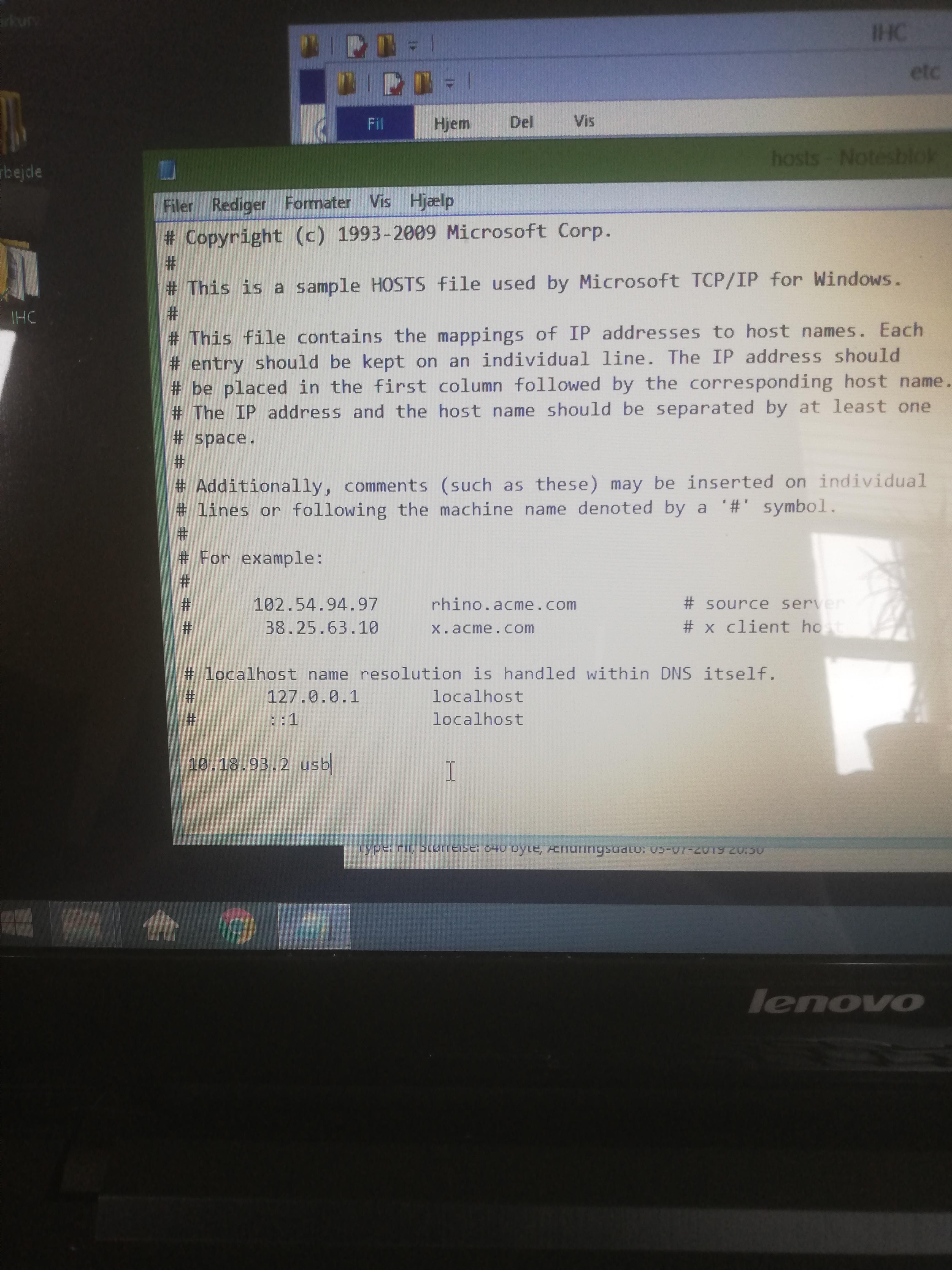

Hvis du bare får "siden findes ikke" eller noget tilsvarende når du skriver http://usb, så er det driveren som af en eller anden grund ikke er installeret korrekt så USB ikke bliver oversat til en IP adr. Du kan enten prøve at lægge "10.18.93.2 usb" (uden ") ind i C:\Windows\System32\drivers\etc\hosts eller du kan prøve at bruge IP addressen direkte isteddet for usb i http://usb.

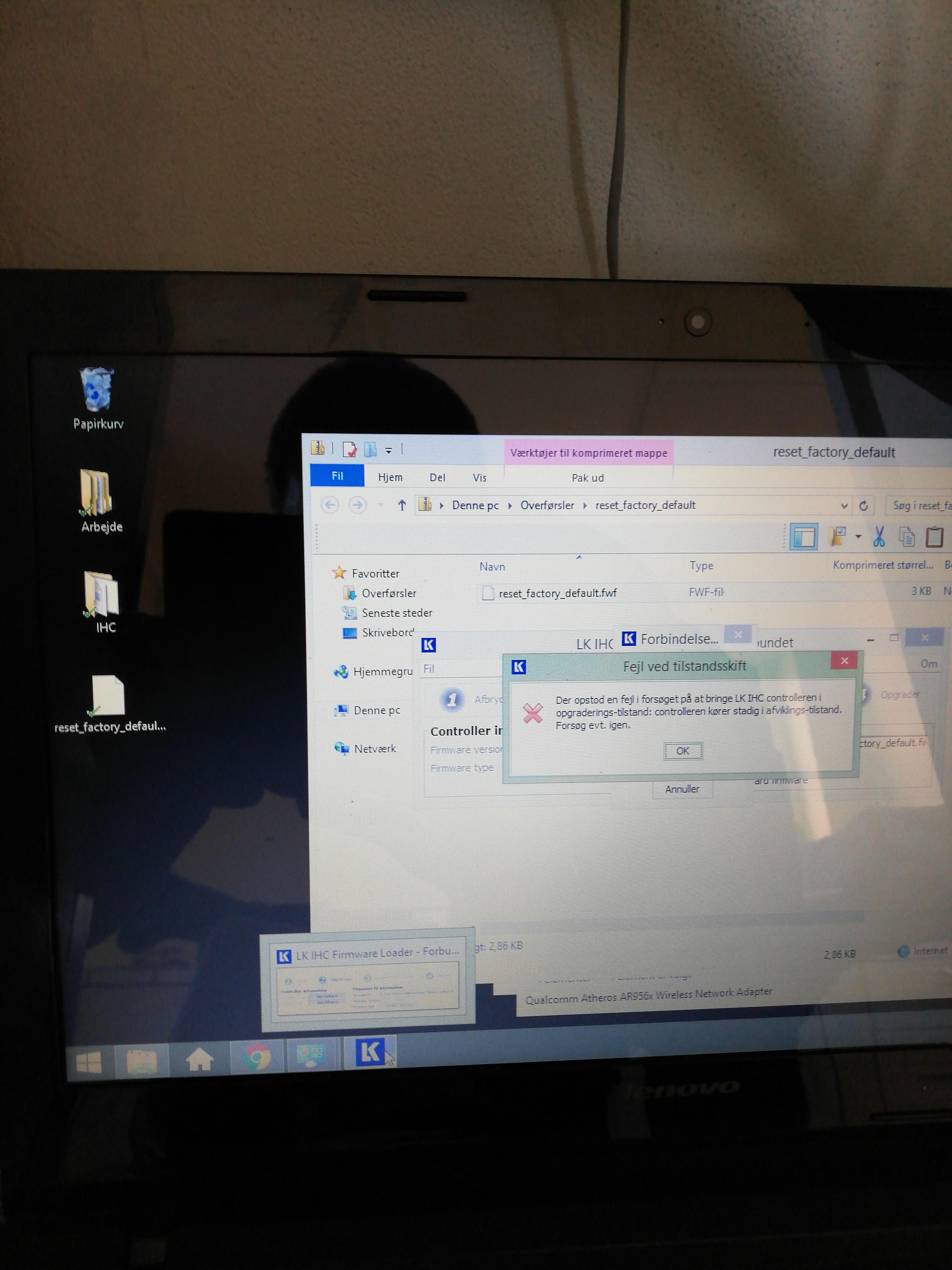

Jeg vil forslå at du prøver at tage strømmen til controlleren, og hvis det ikke ændre noget, så prøv med den netværks reset firmware som Lars Jacobsen skriver om. Den vil rettet webporten tilbage til port 80, og sætte alle andre netværks indstillinger tilbage til default.
