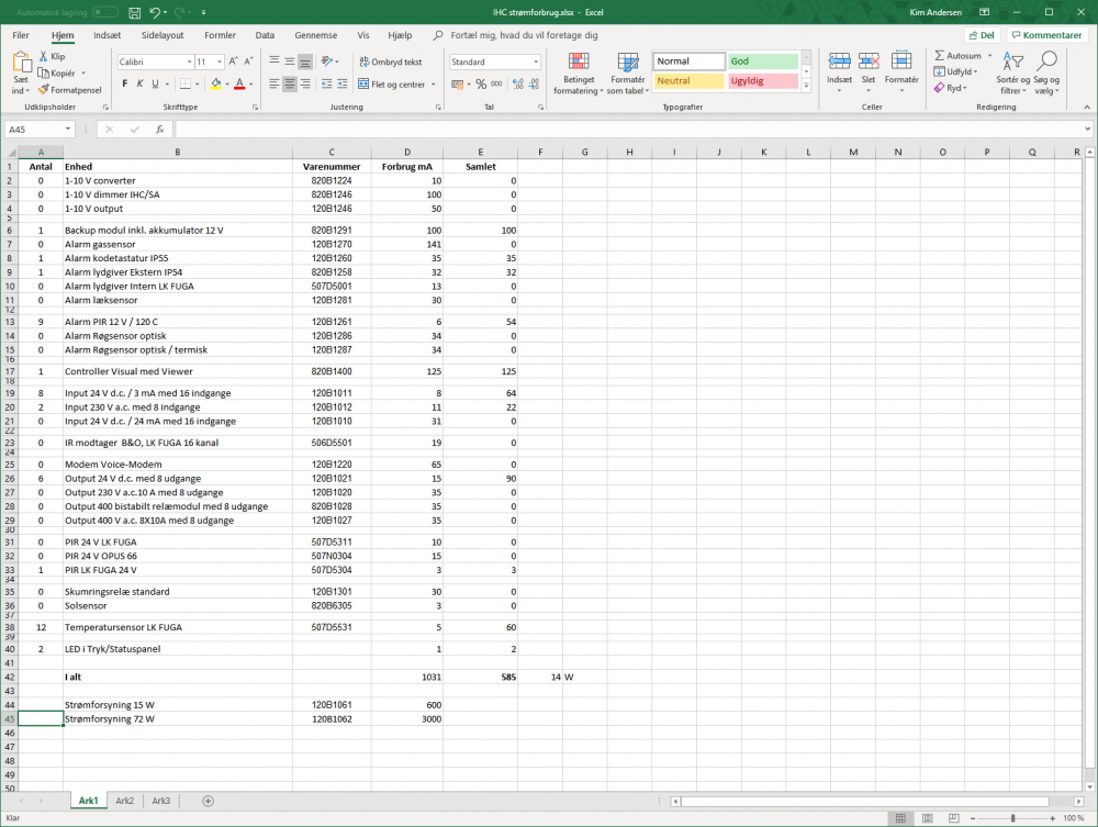

Vedhæftet et Excel ark til beregning af samlet effekt for jeres IHC-installation. IHC strømforbrug.xlsx
Den trænger nok snart til en opdatering med nye produkter og telestater mv.
Ny version oploadet. (afventer godkendelse af admin)
Der er ikke så mange nye produkter, men telestaerne er nu også med. Mangler der andet så sig endelig til.
Med den forrige version af arket fra Bjarnes indlæg kommer jeg op på 14 Watt, eks UNI400 dimmere og telestater, (UNI dimmere er ikke med i det ark).
Og så bruger jeg Zigza´s temperatur/fugt sensorer, men jeg formoder det er nogenlunde det samme forbrug..

14W lyder ufatteligt lavt. Et 24V eller 230V output modul trækker 7W når alle 8 udgange er ON eller knap 1W for hver udgang som er ON.
Da jeg sidst beregnede min installation, lå den på min. 48W og max 237W, og dengang var installationen ca. lige så stor som den du har beskrevet længere oppe i denne tråd.
Tja, det er spørgsmålet hvad det er Lars´s excel ark regner med. Jeg har blot skrevet antallet af moduler, komponenter osv ind.
1 time siden, Lars Jacobsen skrev:
Det er egetforbruget ifht databladet.
Det regnede jeg også med.
Kan godt se der mangler lidt og et max. forbrug på f.eks. inputmoduler med alle 16 indgange aktiveret.
Mja.. Giver det nu også mening på et input modul? Hvor tit er det lige alle 16 indgange vil være aktiveret?
Bortset fra det, når du nu om lidt har en ny version :D  så var det måske en ide at oprette en ny tråd til det.
Det springer vi så over og så bliver det mit sidste indlæg vedr. dette i denne tråd.
Men nu er der lavet og uploadet en nyt regneark, med min, maks og typisk forbrug hvor jeg har bestemt hvor mange indgange der typisk er aktiveret samtidig. Og ja det er vist sjældet at alle 16 indgange er aktiveret samtidigt på et 24/24 modul, men det er så også noget af det værste, kun slået af et bistabil 400 modul med alle 8 relæer trukket.
