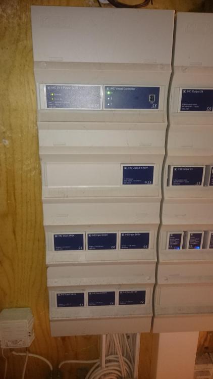

Der sidder en IHC controller Visual 820BA202. Dette er en trådløs controller, version 1 (tror jeg) uden Viewer. Jeg VIL have med Viewer. Jeg vil ikke gå ned på udstyr her :-) Så controlleren skal altså skiftes.. Og så kommer det første spørgsmål.
1. Hvordan udskifter man en controller fra en Visual til en Visual/Viewer ver. 2? Her er det programmeringen jeg vil vide, om jeg bare kan tage en backup på den gamle, og smide ind i den nye controller.  Hvis ikke, betyder det så at jeg skal helt forfra med programmeringen?

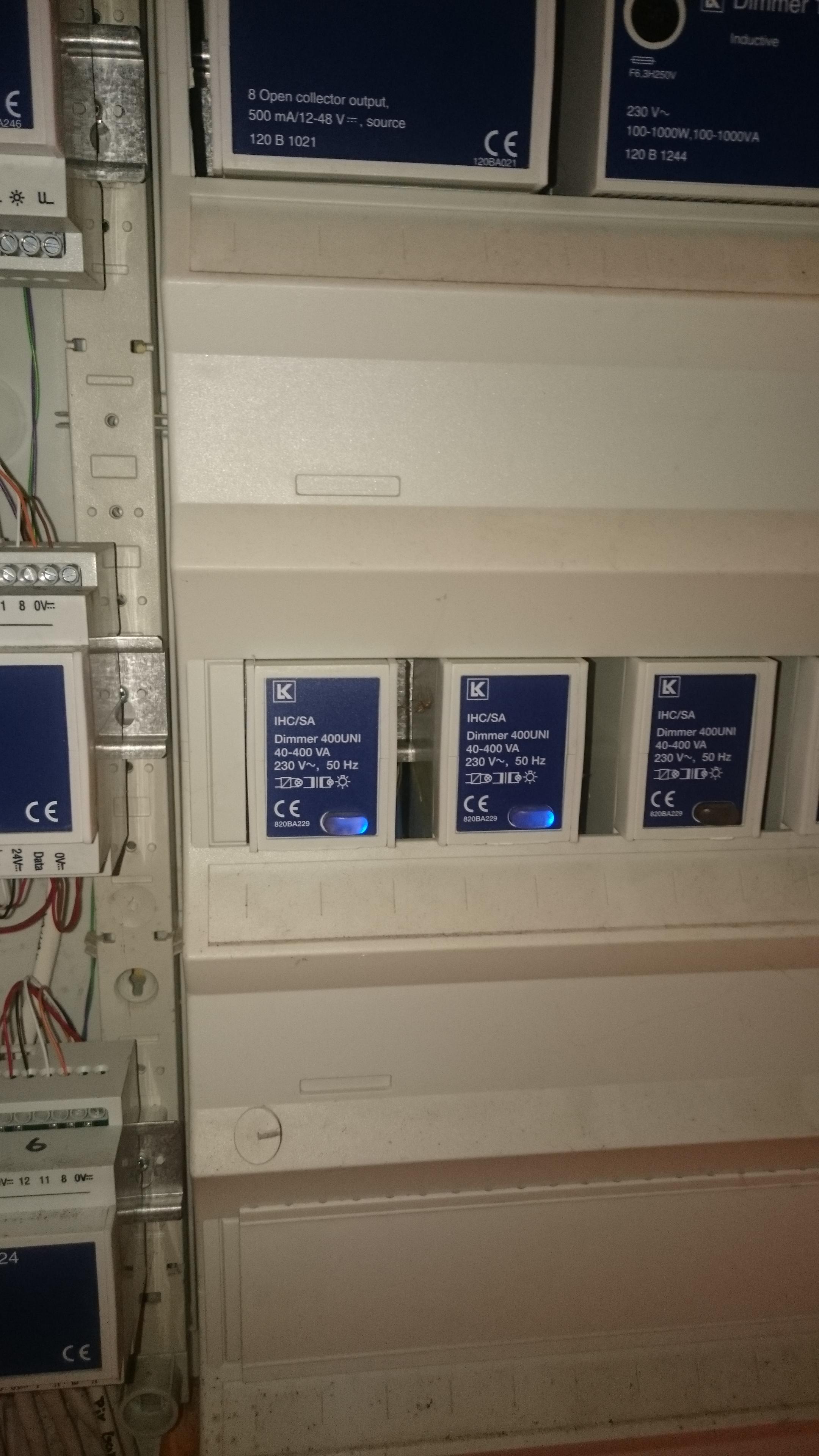

Der sidder en del dimmere i tavlerne. Jeg må erkende, jeg er sgu ikke helt med på det der dimmere. Der er spot (Halogen) lys i store dele af huset. Og det virker som om der på loftet er trukket 230volt kabler fra IHC tavlerne og ud til nogle udvendige 80mm lampeudtag (fordelt på loftet i nærheden af hvor spotsene er/skal bruges). Fra lampeudtag går 1 ledningen til en trafo hvor flere spots er hægtet på. Spotsne kan alle dæmpes. Jeg går ud fra det er en 230volt trafo, som er dæmpbare via IHC. Sådan er hele installationen lavet. Der er ingen 230volt stikkontakter som er koblet til IHC installationen.
2. Min plan er at få udskiftet disse Halogen til LED spots.. Men det er vist afhængig af hvilke dimmer der bruges. Hvilken type dimmer skal bruges?

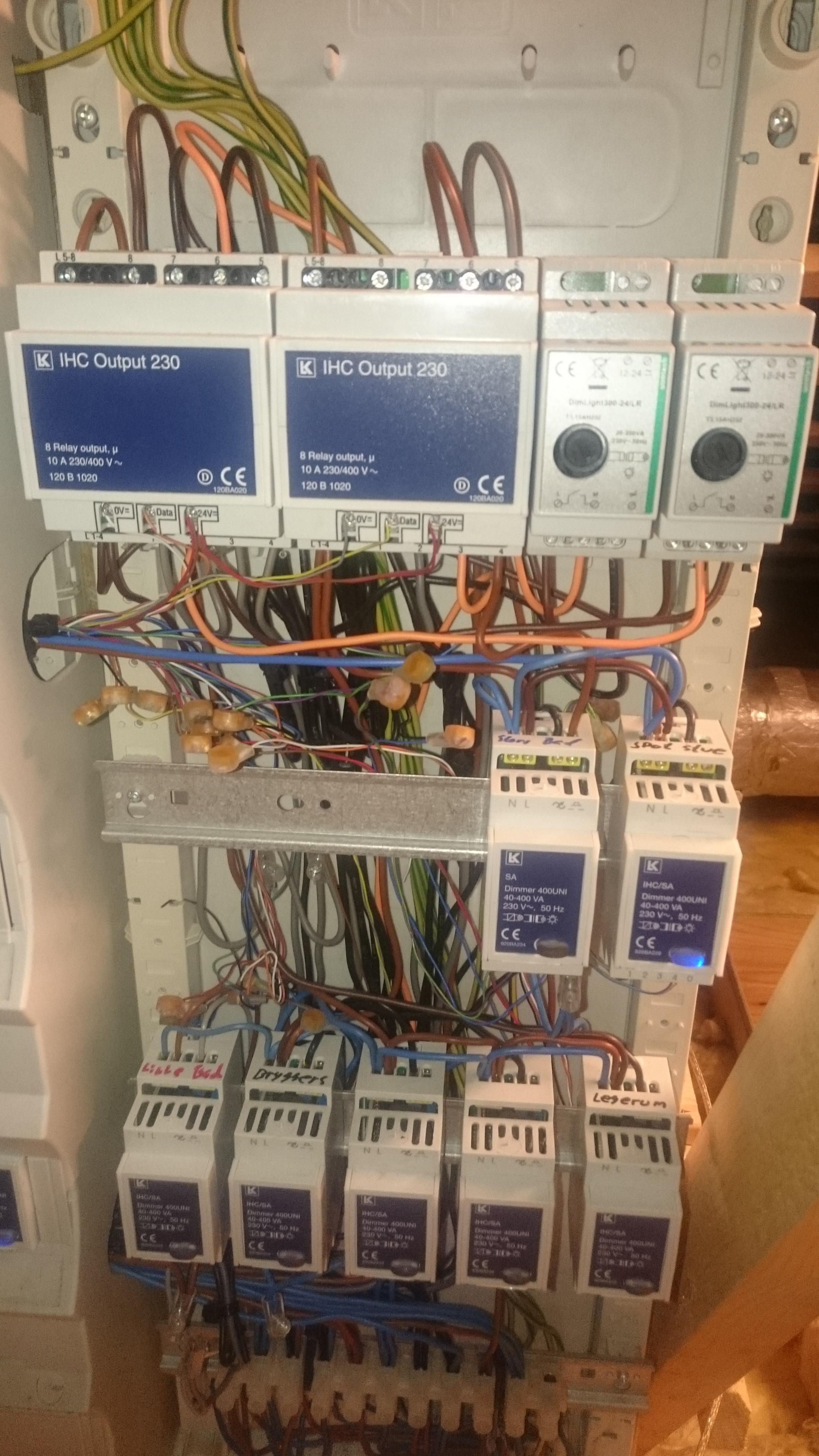

Projekt "oprydning af IHC tavlerne".
Oven i alt det her, så har jeg hele tiden den store akilleshæl hængende i baghovedet, nemlig projekt "oprydningen af IHC tavlerne". Det bliver bestemt ikke sjovt, ikke mindst fordi det hele skal ske med spænding på, eller i det mindste i begrænset slukket perioder. Og det stiller større udfordringer til planlæggelse og håndteringen af opgaven.
Pt har jeg endnu ikke nogen fix og færdig plan til, hvordan hulen jeg starter det her. Mit fokus ligger på dimmerne, da det primært er omkring dem at det tunge arbejde skal foregå, da jeg påtænker at udskifte de fleste med wireless Uni250 dimmere. Men fordi tavlerne er strikket sammen som de er, specielt i og omkring videre sløjfning af fase/nul igennem flere dimmere og 230 output moduler, for flere forskellige sikringsgrupper (5 stk), så skal man dælme holde tungen lige i munden, når det er en stor rotterede med et hav af samlemuffer og ledninger der ikke er nogen som helst former for struktur i, hverken på lav-spænding eller 230volt siden. Plus at jeg kan ikke bare gøre det i etaper, uden at gribe ind i andet. Det gør det ikke bedre, at arbejdshøjden er fra fod til hofte højde :wacko:
Jeg har en ide om at sætte en stribe klemmerækker op, og så på en eller anden måde lave noget struktur i det. Men de kommer til at sidde i bunden, dvs under knæhøjde, da alle kabler kommer ind i bunden. Og så frygter jeg lidt, at jeg ikke har plads til det antal klemmer jeg skal bruge i tavlerne.
Et spørgsmål:
Er det ikke muligt at købe det ledning som trækkes mellem modulerne løst? Som det er nu, så skræller jeg et Link 10 kabel, hvergang jeg skal bruge noget ledning. Og det er dælme et lorte kabel at skrælle. 1.5mm2 har jeg massere af, men det er spild at bruge på 24volt siden. Og i værste fald har jeg også massere af samlemuffer, og ingen tålmodighed :D
