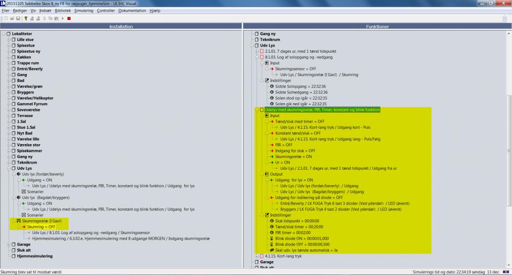

0 Knud Pedersen Posted December 13, 2015 Author Report Share Posted December 13, 2015 mmm. nu virker det I princip som jeg gerne vil have - når jeg simulere det I Visual. Langt tryk start SIM - diode indikere SIm er ON - Konstant lys tændes - timere starter og lys tænder og slukker. Lys styres via senarier. Sjovt nok skal både Dimmer og loftlys slukkes via "Sim.udgang X -TÆND" = OFF eller 0 %....aner ikke hvorfor. Alle lys som er med i SIM, har et senarie "Konstant lys - Sluk" ellers slukkede lysene ikke ved manuel deaktivere af SIM. ENESTE problem er nu at det virker ikke for en skid "In Real Life" Jeg har vedhæftet min seneste version 20151105 Sebbelev Skov 8_ny FB for røgsuger_hjemmeSim.vis Quote Link to comment Share on other sites More sharing options...
0 Knud Pedersen Posted December 13, 2015 Author Report Share Posted December 13, 2015 Ovenstående fil lod jeg være i min controller, jeg aktiveres SIM, og satte mig ind i stuen. Godt tvær.... ca. 15-20 minutter senere begynder simuleringen. Jeg tænke på om skunringsrelæet har en vente tid .....Jeg tog en lygte således skumringerelæet slukkes (dvs. sol op) efter cirka 30-60sek. stopper SIM. slukker jeg lygten (sol ned) går der igen cirka 30-60 sek. så starter SIM igen. - altså er der ikke 15-20 minutters forsinkelse på Skumringsrelæet...... Jeg observerede at mit udendørs lys ikke slukkede selvom Skumringsrelæ gik OFF(Sol op), mens lygten lyste på skumringsrelæet. - men nu ca. senere er udv. lys slukket. -.. Deaktiverer jeg SIM via mit tryk, slukker alle SIM lys - hvilket må være mit "Konstant lys Sluk senarie" som er tilknyttet alle SIM lys. Aktiverer jeg SIM via tryk starter det efter ca. starte SIM med det samme - kan ikke lige gennemskue om det starter med samme lys tændt hvergang - i hvert fald starter konstantlys og loftlyset. Wireless Dimmeren, starter vist med at være slukket... HVORFOR gik der 15-20 minutter før det startede? Nu skal SIM stoppe kl 23:05 - Og tænde igen i morgen tidlig 6:00 Quote Link to comment Share on other sites More sharing options...
0 Knud Pedersen Posted December 13, 2015 Author Report Share Posted December 13, 2015 Perfekt. SIM stoppede 23.05. Så må vi se om det starter imorgen tidlig kl 6.00. Jeg er blevet lidt i tvivl Hvordan mit skuringsrelæ virker. Jeg kan huske elektrikeren kunne ikke ffå.det til at virke. Så jeg hentede visuel modellen. Men idag prøvede jeg at pakke relæet ind i en hat og lidt efter tændt udv.lys. Jeg har også prøvet at lyse på med en lygte og så stoppede SIM. Udv.lys slukkede dog først noget senere..... Quote Link to comment Share on other sites More sharing options...
