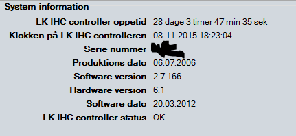

post-3951-0-87733400-1447180663_thumb.jp

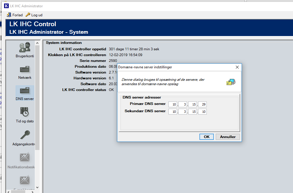

Kom lige i tanke om denne tråd forleden dag da jeg med med til at skabe forbindelse til denne hw 6.1 controller uden viewer..
Den har dog ikke helt så lange oppetid som den Torben refererer til, men alligevel nok et særsyn.
Hvem har controlleren med længst oppetid idag ? (Dokumenteret med screeenshots)
Wow, med wow på :)
Det er svært ved at komme på højde med det, men det er nok fordi det er et livsvarigt projekt at have IHC, jeg roder meget med mit for tiden, lige ændrer lidt småting osv osv.
