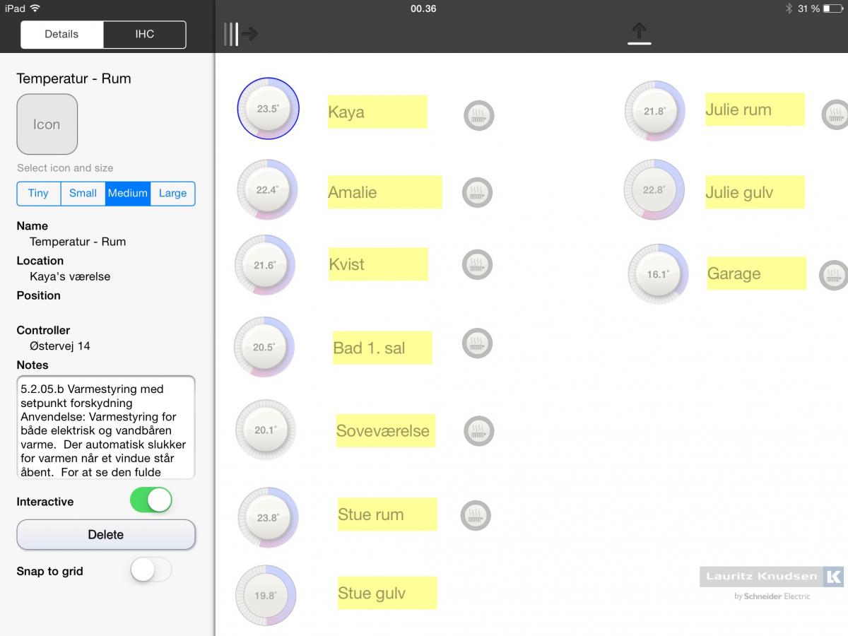

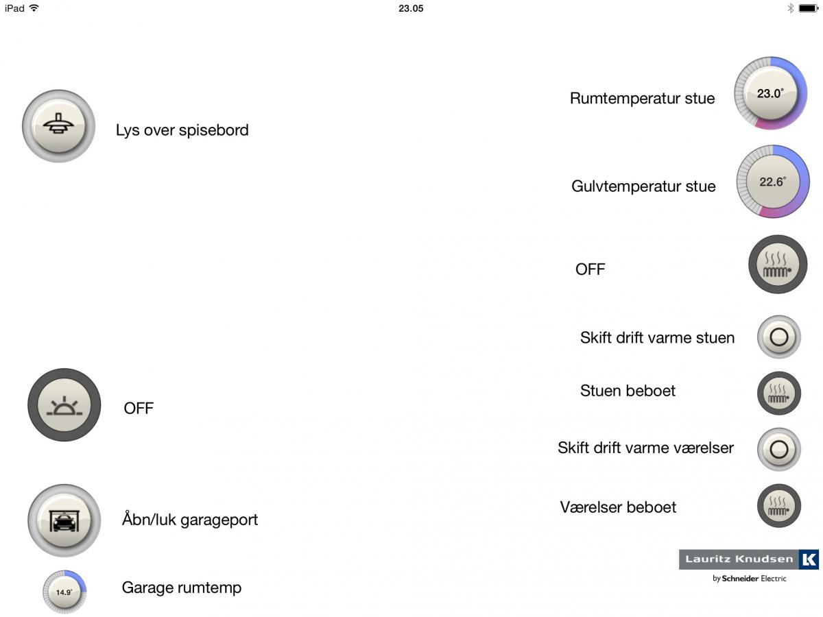

Brian. Jeg skal lige checke i min app når jeg lige har 5 minutter. Jeg har lavet en side med min varmestyring, den mener jeg også at have lagt op i forummet et sted. Jeg kan se setpunkt på alle 8 temp følere, og justere ved at "dreje" på iconet.
Mikkel, jeg kunne godt tænke mig en app hvor ungerne kan få én til hver deres eget værelse, hvor de kun kan aktivere de funktioner jeg har lagt frem, så de ikke går ind og tilføjer flere elementer og kommer til at åbne porte, rode med alarm skrue op/ned for varme osv.
Settingt skulle så kunne tilgås via kode
Hej Brian.
Her er min varmeoversigt. Det lille varmeicon er om kredsen kalder på varme. Jeg har lette gulve med gulvvarme, bortset fra garagen hvor det er støbt og der er ikke nattesænkning derude.
Du får også lige et billede mer at indstillingerne for Kayas værelse.
