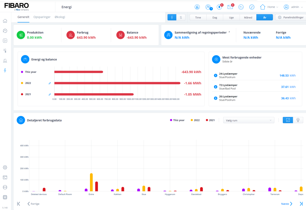

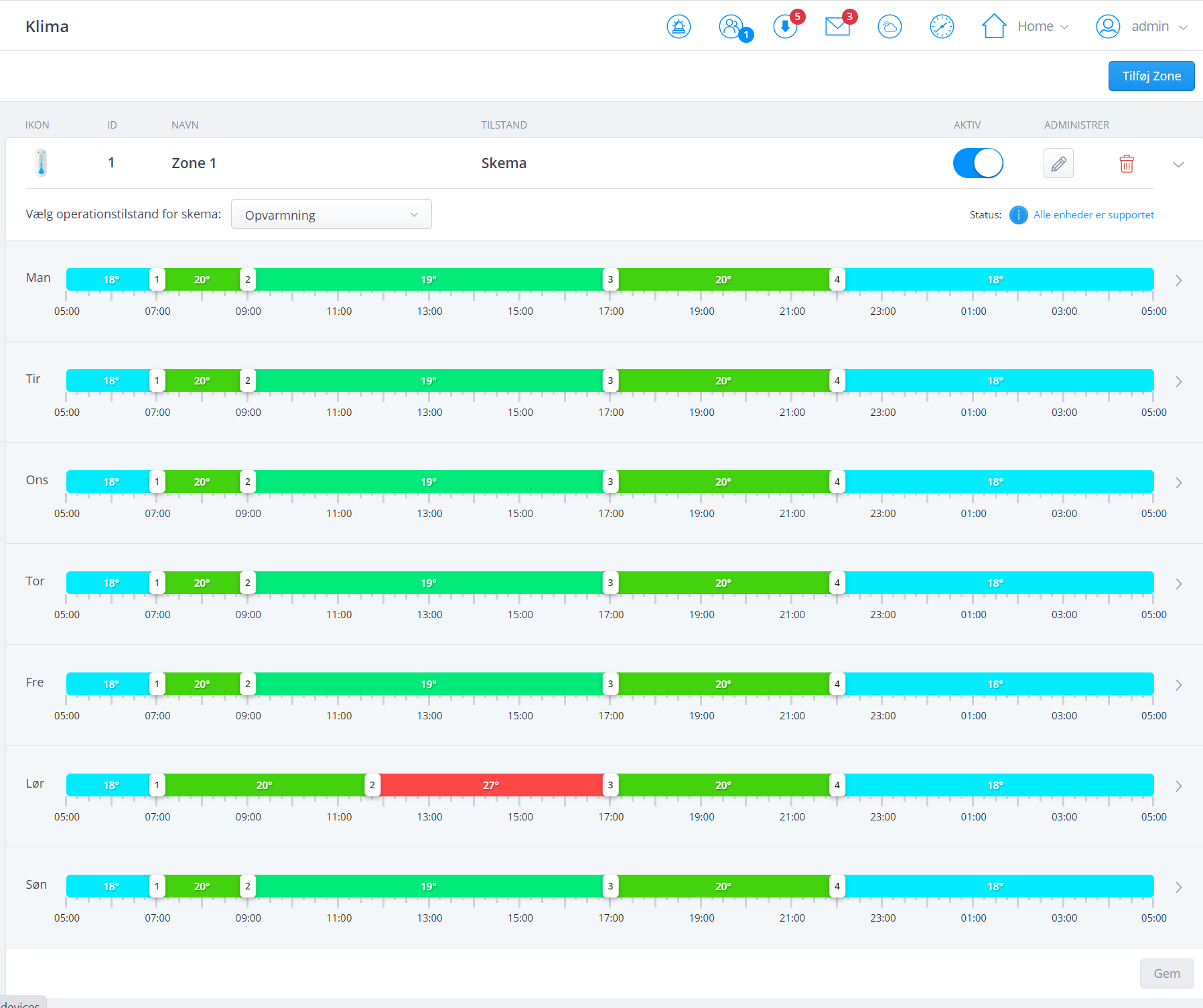

Allan Lytken Posted September 13, 2023 Report Share Posted September 13, 2023 16 minutter siden, Lars1 skrev: Ikke helt. Z-Wave kan best sammenlignes med LK IHC wireless standalone. Her pare du også de enkelte enheder uden controller. Ved ren LK IHC wireless, giver LK IHC controlleren dig bare mulighed for at lave komplekse ting som i Z-Wave også kræver en HC3 controller eller tilsvarende. Hvis en controller understøtter både Z-Wave og ZigBee, så er det vel muligt via af den at lave noget som ligner en parring mellem enheder på de 2 protokoller? Z-Wave er kommunikation mellem enhederne. Controlleren er blot en enhed, som normalt får alle statusopdateringer fra andre enheder i anlægget. At parre 2 eller flere enheder til hinanden giver mulighed for at få den stabile og hurtige reaktion, som Astronaut også siger, men det giver mange flere muligheder end blot det, da controlleren stadig er med i kommunikationen. Alle sensorer kan også sende beskeder til andre enheder, hvis der ønskes en reaktion. Styringen virker også selvom HC3 bliver slukket (det er vel som IHC Wireless). Samtidig med den direkte kommunikation mellem enhederne, kan du stadig bruge controlleren til at udføre opgaver på tværs af mange enheder (sluk alt, gæstescene, simulering), på tværs af protokoller (Z-Wave til ZigBee, Nice eller Elero) eller integration af alt muligt andet (Sonos, VELUX, Philips Hue Bridge, iRobot, Somfy, Home Connect, HikVision og meget mere) Det kan ikke lade sig gøre, at lave parring mellem enheder på forskellige protokoller, men du kan i controlleren lave en bridge mellem dem. Vi har en QuickApp, der binder vores Matrix sammen med Philips Hue eller IKEA meldt direkte ind i HC3. Så kan du bruge tryk til at styre dine ZigBee, som du ville have styret Z-Wave lysdæmpere. Det er dog afhængigt af controlleren og får en lille smule forsinkelse. Quote Link to comment Share on other sites More sharing options...
Allan Lytken Posted September 13, 2023 Report Share Posted September 13, 2023 14 timer siden, Bjarne Sørensen skrev: Tak for svar. I de 2 etager er det 1M opus indmuringsdåser, men på den 3. etage er det netop 1M forfradåser. Kan du ikke lave mig en konverteringsoversigt med links og priser på jeres produkter? Mit hus består af: 1. sal: Badeværelse med 12V + 230V halogenspots (ikke over 250W) på lysdæmper og 1 rumtemperaturføler. 1 PIR til at tænde lys og Sonos. Stikkontakt kan komme på en fælles 1. sals sluk alt. 4-Tryk ved dør til at justere lysstyrke og styre Sonos. Soveværelse med LED lamper på lysdæmper (ikke over 250W). 4-Tryk ved dør til at justere lysstyrke og styre udv. lys. 1 rumtemperaturføler. Stikkontakter på egen relæudgang. Kvist med 12V halogen spots på 300W. 1 rumtemperaturføler. 2 stk 4-Tryk ved dør til at justere lysstyrke. Stikkontakt kan komme på en fælles 1. sals sluk alt. Værelse A med LED lamper på lysdæmper (ikke over 250W). 4-Tryk ved dør til at justere lys og tænde/slukke stikkontakter. 1 rumtemperaturføler. Stikkontakter på egen relæudgang. Værelse B med 2 stk grupper af LED lamper på lysdæmper (ikke over 250W). 4-Tryk ved dør til at justere lys og tænde/slukke stikkontakter. 1 rumtemperaturføler. Stikkontakter på egen relæudgang. Stueetagen: Værelse C med LED lamper på lysdæmper (ikke over 250W). 4-Tryk ved dør til at justere lys og tænde/slukke stikkontakter. 1 rumtemperaturføler og 1 gulvtemperaturføler. Stikkontakter på egen relæudgang. Stue med 2 grupper af LED lamper på lysdæmper (ikke over 250W). 4-Tryk ved dør til at justere lys og tænde/slukke stikkontakter. 1 rumtemperaturføler og 1 gulvtemperaturføler. Stikkontakter på egen relæudgang. Køkken med LED lamper på lysdæmper (ikke over 250W). 1 PIR til at tænde lys. 4-Tryk ved dør til at justere lys og tænde/slukke stikkontakter. 1 rumtemperaturføler og 1 gulvtemperaturføler. Stikkontakter på egen relæudgang men på 2 forskellige grupper. Opvaskemaskine med el-måler på (kan evt. skiftes til en stikkontakt med effektmåler pris kontra modul til opsamling af so pulser?) Har du en effektmåler til 3-faser til kogepladen? Gang med LED lamper på lysdæmper (ikke over 250W). 1 PIR til at tænde lys. 1 rumtemperaturføler og 1 gulvtemperaturføler. Stikkontakt kan komme på en fælles stueetage sluk alt. Badeværelse med LED lamper på lysdæmper (ikke over 250W). 1 PIR til at tænde lys og Sonos. 1 rumtemperaturføler og 1 gulvtemperaturføler. 1 PIR til at tænde lys. Stikkontakt kan komme på en fælles stueetage sluk alt. 4-Tryk ved dør til at justere lysstyrke og styre Sonos. Kælder: Toilet med LED lamper. 1 PIR til at tænde lys. 1 rumtemperaturføler og 1 gulvtemperaturføler. Stikkontakt kan komme på en fælles kælder sluk alt. Gang med LED lamper. 2 PIR til at tænde lys. 1 rumtemperaturføler og 1 gulvtemperaturføler. Stikkontakt kan komme på en fælles kælder sluk alt. 1 stk. 4-Tryk ved dør til at tvangskøre lys og tænde/slukke stikkontakter, åbne garageport, tvangskøre støvsuger. Bryggers med LED lamper. 1 trådløs PIR til at tænde lys. 1 rumtemperaturføler og 1 gulvtemperaturføler. Stikkontakt på egen udgang. 4-Tryk ved dør til at tvangskøre lys og tænde/slukke stikkontakter. Vaskemaskine og tørretumbler på hver deres el-måler. Kontor med LED lamper. 1 PIR til at tænde lys. 1 rumtemperaturføler og 1 gulvtemperaturføler. Stikkontakt på egen udgang. 4-Tryk ved dør til at tvangskøre lys og tænde/slukke stikkontakter. Spisekammer med LED lamper. 1 PIR til at tænde lys. 1 rumtemperaturføler. Stikkontakt på egen udgang. 4-Tryk ved dør til at tvangskøre lys og tænde/slukke stikkontakter. Værelse med LED lamper fordelt på to tændinger. 1 rumtemperaturføler og 1 gulvtemperaturføler. Stikkontakt på egen udgang. 4-Tryk ved dør til at tvangskøre lys, styre Sonos og tænde/slukke stikkontakter. 1 trådløst 6-tryk. Garage: Med indbygningslamper med sparepærer fordelt på 3 tændinger. 1 trådløs PIR til at tænde lys. 1 rumtemperaturføler. Stikkontakt på egen udgang (2 stk. 230V kontaktorer der tager alle stikkontakter 230V+400V). 4-Tryk ved dør til at tvangskøre lys og tænde/slukke stikkontakter og åbne/lukke port. 1/3 lys tænder når porten åbnes og slukkes igen efter 5 min. hvis det ikke var tændt i forvejen. 1 stk. 230V telestat og pumpe til gulvvarmen Udendørs: Ringetryk ved hoveddør med 4 tryk. 30 spots på hus / garage (ikke over 250W) delt og på to lysdæmpere. Pt. 2 udvendige stikkontakter der styres hver for sig. Der er et program i november og december til julelys, resten af året er de tændt kun når vi er hjemme. Her vil jeg gerne have 5 stk trådløse pir på. Generelt: Skumring er indover rum med pir og udendørs lys. Hvad er offset på jeres virtuelle skumringsrelæ? Skifter i tændtidspunkt med få dages mellemrum som nu hvor det bliver tidligere mørkt? Centralstøvsugeren har et udtag på hver etage hvor der tændes alt lys på 100% og slukkes igen bagefter. Powermax pro tyverialarm med 6 stk pir, 8 stk magnetkontakt, 4 røgalarm, 1 vandsensor, 3 betjeningspaneler, 3 indendørs sirener, 2 udvendige sirener. Udgang fra alarm til tilstandsstyring ude/hjemme (sluk alt/velkomstlys). Højttaleren fortæller når en dør åbnes. Har i også alarmdele der kan det? 3 stk ventilationsanlæg der kan slukkes i 2 timer ved tryk på knap ved tavlen. (Gå indendørs og luk vinduer og sluk ventilation). Alle lysdæmpere sidder i travlen. Alle tryk er fortrådet. Alle stikkontakter og lampeudtag er ført til tavlen. Alle el-målere sidder i tavlen. Der er LED i de fleste tryk. 24V telestater til gulvvarmen, 15 zoner i huset. Panasonic WH-MXC09J3E8 varmepumpe som tændes efter varmekald. Omvendt slukker varmepumpen cirkulationspumpen i huset via IHC når den afrimer eller udetemperaturen er højere end 17 grader. Tesla skruer ned for strømmen hvis det samlede strømforbrug i huset nærmer sig 25A (er ikke implementeret endnu). Skal sættes op til at køre efter el-priser. Metro vandvarmer er tilkoblet kontaktor så den ikke kører kl 17-21 men skal sættes op til at køre efter el-priser. 9 stk elmålere med so puls 1000 pulser pr kwh, kan jeres CPU følge med til det? Jeg har en oversigt på min iPad med alle elmåleres forbrug pr dag, uge, seneste 3 uger, måned år og seneste 3 år. det samme med antal kørsler for hvidevarerne, men det er jo det samme. Har du noget lækkert her også? Det blev en meget lang oversigt, men spørg hvis der er noget. Jeg har garanteret glemt noget, men det kan jeg jo samle sammen på hvis det er. Det er noget af en installation. Jeg får regnet på det og vender tilbage Med hensyn til dine spørgsmål, så har jeg lige Skumring er indover rum med pir og udendørs lys. Hvad er offset på jeres virtuelle skumringsrelæ? Skifter i tændtidspunkt med få dages mellemrum som nu hvor det bliver tidligere mørkt?Til vores udelys kalder vi det Astro-ur funktion. Tænder når solen går ned+/- og slukker om aftenen. Tænder igen om morgenen og slukker når solen står op +/-. Alle tider kan tilpasses. Udelys styres i zoner, som kan tilvælges Astro-ur funktion og som kan have hvert sit skema. Der kan også tilknyttes Pir, så lyset tænder med dem. Eks automatisk tænding på 20%, ved bevægelse 100% i 5 min Til indelys kan man ændre hvilket niveau det skal tænde på næste gang eller ændre det , hvis det allerede er tændt. Centralstøvsugeren har et udtag på hver etage hvor der tændes alt lys på 100% og slukkes igen bagefter.Har du sensor på udtaget, så vi kan se når det er aktivt ? Powermax pro tyverialarm med 6 stk pir, 8 stk magnetkontakt, 4 røgalarm, 1 vandsensor, 3 betjeningspaneler, 3 indendørs sirener, 2 udvendige sirener. Udgang fra alarm til tilstandsstyring ude/hjemme (sluk alt/velkomstlys). Højttaleren fortæller når en dør åbnes. Har i også alarmdele der kan det?Der er indbygget alarmfunktion i systemet, som kan bruge sensorer og styre på tilstande, somt sende besked til smartphones. Pir: dem der også bruges til lysstyring, Magnetkontakter: På batteri, usynlig, Røg: 230V med batteribackup, Vand: batteri, Betjening:Keypad, SmartPhone, tablet, Sirene: Inde og ude. Men vi kan også bruge udgangene fra det nuværende anlæg og lave reaktioner på det. 3 stk ventilationsanlæg der kan slukkes i 2 timer ved tryk på knap ved tavlen. (Gå indendørs og luk vinduer og sluk ventilation). Er det styret via relæer eller API ? 24V telestater til gulvvarmen, 15 zoner i huset.Her er et eksempel på varmestyring i HC3. Ret så fleksibelt. Panasonic WH-MXC09J3E8 varmepumpe som tændes efter varmekald. Omvendt slukker varmepumpen cirkulationspumpen i huset via IHC når den afrimer eller udetemperaturen er højere end 17 grader.Er det styret via relæer eller API ? Tesla skruer ned for strømmen hvis det samlede strømforbrug i huset nærmer sig 25A (er ikke implementeret endnu). Skal sættes op til at køre efter el-priser.Vi har som sagt et API, som også kan styre Tesla-ladning, men vi har ikke lavet det færdig endnu, da vi ikke har solgt nogen. Den kan meget af det du siger. Hvis den skal kunne tage højde for max belastning på systemet, så skal vi have en måler ind over de 3 faser lige efter jeres måler. Metro vandvarmer er tilkoblet kontaktor så den ikke kører kl 17-21 men skal sættes op til at køre efter el-priser.Tænker det er et simpelt relæ (udgang på ZIF) 9 stk elmålere med so puls 1000 pulser pr kwh, kan jeres CPU følge med til det?Det skulle ikke være et problem. Jeg har en oversigt på min iPad med alle elmåleres forbrug pr dag, uge, seneste 3 uger, måned år og seneste 3 år. det samme med antal kørsler for hvidevarerne, men det er jo det samme. Har du noget lækkert her også?De har noget tilsvarende i HC3, hvor du kan se forbrug på alle de måder du nævner. Her er et eksempel, men se bort fra tallene. Det er et system jeg bruget til udvikling Quote Link to comment Share on other sites More sharing options...
Bjarne Sørensen Posted September 13, 2023 Report Share Posted September 13, 2023 1 time siden, Allan Lytken skrev: 1 time siden, Allan Lytken skrev: Men vi kan også bruge udgangene fra det nuværende anlæg og lave reaktioner på det. Til vores udelys kalder vi det Astro-ur funktion. Tænder når solen går ned+/- og slukker om aftenen. Tænder igen om morgenen og slukker når solen står op +/-. Alle tider kan tilpasses. Udelys styres i zoner, som kan tilvælges Astro-ur funktion og som kan have hvert sit skema. Der kan også tilknyttes Pir, så lyset tænder med dem. Eks automatisk tænding på 20%, ved bevægelse 100% i 5 min Til indelys kan man ændre hvilket niveau det skal tænde på næste gang eller ændre det , hvis det allerede er tændt. Super. 1 time siden, Allan Lytken skrev: Har du sensor på udtaget, så vi kan se når det er aktivt ? Der er en switch i hvert udtag forbundet til en indgang på IHC input-modulet. 1 time siden, Allan Lytken skrev: Der er indbygget alarmfunktion i systemet, som kan bruge sensorer og styre på tilstande, somt sende besked til smartphones. Pir: dem der også bruges til lysstyring, Magnetkontakter: På batteri, usynlig, Røg: 230V med batteribackup, Vand: batteri, Betjening:Keypad, SmartPhone, tablet, Sirene: Inde og ude. Alle tiders. 1 time siden, Allan Lytken skrev: Men vi kan også bruge udgangene fra det nuværende anlæg og lave reaktioner på det. Jeg skal nok have fornyet min 15 år gamle alarm, og det her kunne være en mulighed for at gøre den mere smart. Den er koblet op til IHC via en indgang og lyset blinker inde og ude ved alarm samt der kommer en pushbesked via IHC-Captain. 1 time siden, Allan Lytken skrev: Er det styret via relæer eller API ? De slukkes hårdt ned via en 230V udgang. Men de har Modbus RS485, men har i noget der kan kommunikere med dem er jeg nysgerrig på dette. 1 time siden, Allan Lytken skrev: Her er et eksempel på varmestyring i HC3. Ret så fleksibelt. Ja det kan helt sikkert godt bruges. Jeg er stoppet med at sænke temperaturen, da jeg kører med så lavt fremløb på varmepumpen som muligt og der derfor tager alt for mange timer at varme det op igen. 1 time siden, Allan Lytken skrev: Er det styret via relæer eller API ? Via relæ, men jeg ønsker mig en integration hvis det er muligt. 1 time siden, Allan Lytken skrev: Vi har som sagt et API, som også kan styre Tesla-ladning, men vi har ikke lavet det færdig endnu, da vi ikke har solgt nogen. Den kan meget af det du siger. Hvis den skal kunne tage højde for max belastning på systemet, så skal vi have en måler ind over de 3 faser lige efter jeres måler. Jeg har allerede en LED sensor (fra Zigza) på men Echelon hovedmåler, så signalet er allerede tilstede. Jeg er dog ked af hvis det koster penge i årligt abonnent at styre bilens opladning. Kan i integrere med HomeAssistant? Der er det gratis at lave den styring. 1 time siden, Allan Lytken skrev: De har noget tilsvarende i HC3, hvor du kan se forbrug på alle de måder du nævner. Her er et eksempel, men se bort fra tallene. Det er et system jeg bruget til udvikling Ja bare jeg kan se detaljer for alle målere så er det fint. Det gælder vel både jeres indbyggede målere i enhederne og mine eksterne målere? Noget jeg ikke har endnu er solceller, det kommer nok i fremtiden, kan de køre indover jeres system og lade bilen smart? Og hvis man har batteri på sørge for styring af dette? Er der et dashboard over forbrug på huset pt og produktion og den slags? Jeg glæder mig til at høre din løsning og om den kan være i mine tavler, da pladsen er makset ud. Jeg kan sende et par billeder i tråden senere. Quote Link to comment Share on other sites More sharing options...
Allan Lytken Posted September 13, 2023 Report Share Posted September 13, 2023 19 minutter siden, Bjarne Sørensen skrev: Super. Der er en switch i hvert udtag forbundet til en indgang på IHC input-modulet. Alle tiders. Jeg skal nok have fornyet min 15 år gamle alarm, og det her kunne være en mulighed for at gøre den mere smart. Den er koblet op til IHC via en indgang og lyset blinker inde og ude ved alarm samt der kommer en pushbesked via IHC-Captain. De slukkes hårdt ned via en 230V udgang. Men de har Modbus RS485, men har i noget der kan kommunikere med dem er jeg nysgerrig på dette. Ja det kan helt sikkert godt bruges. Jeg er stoppet med at sænke temperaturen, da jeg kører med så lavt fremløb på varmepumpen som muligt og der derfor tager alt for mange timer at varme det op igen. Via relæ, men jeg ønsker mig en integration hvis det er muligt. Jeg har allerede en LED sensor (fra Zigza) på men Echelon hovedmåler, så signalet er allerede tilstede. Jeg er dog ked af hvis det koster penge i årligt abonnent at styre bilens opladning. Kan i integrere med HomeAssistant? Der er det gratis at lave den styring. Ja bare jeg kan se detaljer for alle målere så er det fint. Det gælder vel både jeres indbyggede målere i enhederne og mine eksterne målere? Noget jeg ikke har endnu er solceller, det kommer nok i fremtiden, kan de køre indover jeres system og lade bilen smart? Og hvis man har batteri på sørge for styring af dette? Er der et dashboard over forbrug på huset pt og produktion og den slags? Jeg glæder mig til at høre din løsning og om den kan være i mine tavler, da pladsen er makset ud. Jeg kan sende et par billeder i tråden senere. Alarmdelen kan meget. Er dine sensorer kablet til tavle, kan vi sikkert også få dem ind via indgange i ZIF modulerne. Det kræver blot det er potentialefri indgange Fibaro skriver de understøtter https://www.eutonomy.com/ De har Modbus i alle udgaver og meget andet til integration. Jeg har set andre har lavet integration af Panasonic , men her kommer det an på, hvad muligheder Panasonic tilbyder. Som relæ kan vi sagtens styre den Helt enig. Abonnementet er et problem, men det koster at vedligeholde og videreudvikle. Jeg ved de arbejder på integration af husbatterier, så opladning, salg og brug til/fra batteriet kan styres, ud fra aktuelle elpris. Du kan trække heler HC3 ind i Home Assistant og lave udvidelser via den. Målingerne kan ses for heler huset, per rum eller helt ned på den enkelte enhed med måling i. Vi har integreret Sonnen Battery System, men der kommer mange nye for tiden. Jeg så lige GroWatt nu er understøttet. I Fibaro er der gjort klar til visning af salg, forbrug og diff på overordnet niveau. Jeg skal selv ud og have en kombi GroWatt Inverter med Batteri i nærmeste fremtid. Det giver mulighed for at prøve det af på egen krop Quote Link to comment Share on other sites More sharing options...
Bjarne Sørensen Posted September 13, 2023 Report Share Posted September 13, 2023 59 minutter siden, Allan Lytken skrev: Alarmdelen kan meget. Er dine sensorer kablet til tavle, kan vi sikkert også få dem ind via indgange i ZIF modulerne. Det kræver blot det er potentialefri indgange Alarmen kører trådløst 868 MHz, og det er fint for mig. 1 time siden, Allan Lytken skrev: Jeg skal selv ud og have en kombi GroWatt Inverter med Batteri i nærmeste fremtid. Det giver mulighed for at prøve det af på egen krop Fedt, det er også dem de har i vvs eksperten og Mikma, dvs til priser der er til at være med på Nu skrev du til en af de andre at man kunne købe jeres system og få det kodet sammen, eller man selv kunne gøre det. Er det er svært system at komme i gang med? Skal man vide noget om programmering, eller er det bare via dropdown menuer, og indtaste node nr. på enheder som jeg så i en video? Jeg vil jo helst selv lære systemet at kende til bunds, men risikerer jeg så et system hvor jeg aldrig lærer de fede funktioner og muligheder det giver? Er der nogle hjælpegrupper på Facebook eller forums som det her hvor man kan hjælpe hinanden? Vores forum her har været guld værd for os alle, og mange nye ejere med IHC har fået en rigtig positivt start på systemet. Quote Link to comment Share on other sites More sharing options...
Allan Lytken Posted September 14, 2023 Report Share Posted September 14, 2023 22 timer siden, Bjarne Sørensen skrev: Alarmen kører trådløst 868 MHz, og det er fint for mig. Fedt, det er også dem de har i vvs eksperten og Mikma, dvs til priser der er til at være med på Nu skrev du til en af de andre at man kunne købe jeres system og få det kodet sammen, eller man selv kunne gøre det. Er det er svært system at komme i gang med? Skal man vide noget om programmering, eller er det bare via dropdown menuer, og indtaste node nr. på enheder som jeg så i en video? Jeg vil jo helst selv lære systemet at kende til bunds, men risikerer jeg så et system hvor jeg aldrig lærer de fede funktioner og muligheder det giver? Er der nogle hjælpegrupper på Facebook eller forums som det her hvor man kan hjælpe hinanden? Vores forum her har været guld værd for os alle, og mange nye ejere med IHC har fået en rigtig positivt start på systemet. Ja, jeg glæder mig også til jeg kan få passet det ind. Det er rigtigt. Vi sælger løsningen som en færdig og fuldt programmeret pakke. Jeg vil sige du har nogle lidt specielle løsninger, der går lidt ud over det normale, så det kan kræve lidt ekstra af os. Den anden mulighed er, at du selv står for det. Så skal du selv forbinde det hele og mest interessant, finde eller skrive QuickApps til udvidelserne. Vi er ved at være klar til at sælge vores QuickApps, som integrerer med meget af det, som er med i installationen, når vi har stået for det. Vi skal jo tjene penge Som med alle systemer, så er der en indlæringskurve. Jeg kan kun tale om HC3, da vi ikke bruger de andre controllere i vores løsninger. Indlæringskurven med HC3 er dog ikke så stejl, som andre har fortalt, den har været til andre controllere. Når man lige har fanget ideen med den måde det gøres på, så kan man hurtigt lave nogle ret fede ting. Vil man udvide med andet end det man kan i systemet inklusiv de mange udvidelser, der helt gratis kan lægges ind, så skal man lave QuickApps og det er programmering. HC3 har et indbygget programmeringssprog, Lua, som er en slags højniveausprog på linje med Visual Basic, JavaScript og andre. Der er nogle rigtig gode fora, som deler erfaring og hjælper med løsninger. Rigtig mange deler også deres QuickApps. Derudover er der en Markedsplads hos Fibaro, hvor man også kan hente mange QuickApps med sourcekode, så man kan se hvordan det er gjort. Jeg har samlet nogle links til info om det vi arbejder medMåske er der også lidt inspiration til dig Overordnet er det følgende · om vores produkter og hvad de kan· Manuel integration af Matrix, Dimmy og korrespondance imellem dem.· om de forskellige medier om Z-Wave på nettet· Forstå LUA og implementering af QuickApps Om vores produkter og hvad de kan Du kan finde alle vores produkter, med tilhørende manualer, via hjemmesiden https://logic-group.com/support/manualer/Her kan du også finde gode guides til forskellige opgaver i systemet, som oprette nye brugere, tilføje nye enheder og opsætning af eksisterende. https://logic-group.com/support/guides/ Integration af Matrix, Dimmy og korrespondance imellem dem. Til Home Center 3 har vi en QuickApp, Dokumentation, som viser hvordan systemet er programmeret. Den giver også en god ide om, hvad der skal til, for at lave ændringer. Om de forskellige medier om Z-Wave på nettet Jeg har samlet nogle links til forskellige hjemmesider, som er gode sider til at samle information om Z-Wave Du kender selvfølgelig vores side http://www.logic-group.com/supportManual til Fibaro’s enheder https://manuals.fibaro.com/knowledge-base-browse/getting-started-with-lua/Forum med masser af info https://forum.fibaro.com/Denne side har også mange gode guides https://www.vesternet.com/pages/guides Forstå LUA og kigge på implementering af QuickApps Her er links til steder, hvor der er masser af information om LUA https://forum.fibaro.com/topic/49113-hc3-quickapps-coding-tips-and-tricks/https://manuals.fibaro.com/home-center-3-lua-scenes/https://manuals.fibaro.com/content/other/FIBARO_System_Lua_API.pdfhttps://manuals.fibaro.com/knowledge-base-browse/getting-started-with-lua/https://manuals.fibaro.com/knowledge-base-browse/lua-scene-examples/https://en.robbshop.nl/smarthome/the-fibaro-system/intro-to-fibaro-lua-code Facebook grupper https://www.facebook.com/groups/1137669169957507https://www.facebook.com/groups/159642821284691 Quote Link to comment Share on other sites More sharing options...
