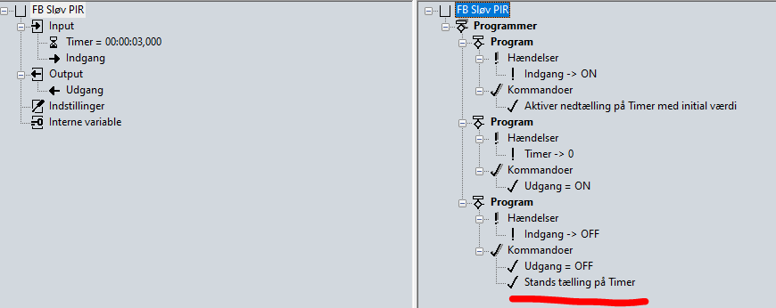

En "sløver" FB kan f.eks. laves via følgende program trin.
  • Når indgangen går ON starter nedtælling på en timer med initial værdi
  • Når timeren går i 0 går udgangen ON
  • Når indgangen går OFF stopper timeren og udgangen går OFF

Jeg er desværre ikke nogen haj til at lave programeringsblokke i IHC. Jeg troede jeg kunne bruge de funktionsblokker der var, men det kan man ikke.
Den skal laves specielt, og jeg har ikke nogen erfaring i hvordan man gør. Er der en der kan lave sådan en?
Jeg har holdt øje med hvor lang tid vinden tricker PRI sensor i serviceview, og det er mellem 2-3 sek. hver gang. Så tiden skal gerne være mere end 5 sek. før den aktivere PIR sensor udgang.
Nå, jeg prøvede selv at lave en, selvom jeg aldrig har lavet en funktionsblok selv i IHC.
Simulering viser når indgang er "ON" tæller ur ned fra 3 sek. og og er timer 0, sættes udgang i "ON"
Sidste step i din beskrivelse er jeg ikke sikker på den sidste linje er med, den sætter ikke udgang i "OFF"
jeg har lavet den her ændring i sidste step (skal holde mellemrumstast nede)
Øvelse gør mester. :D Med den sidste ændring du lavede ser din FB rigtig ud.

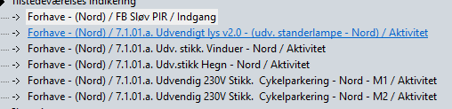

Du kan godt sætte "sløver" FB'en mellem din AND blok hvor du samler dine PIR og din lys FB. Så vil den virke på alle PIR samtidig, medmindre du er så uheldig at vinden tricker PIR'ne så de overlapper og dit samlede PIR signal dermed bliver mere end dine 3 sek. F.eks. PIR 1 trikkes 15:15:15 og er on i 2 sek. PIR 2 trikkes 15:15:16 og er on i 2 sek. PIR 3 trikkes 15:15:17 og er on i 2 sek. Sker dette så vil det samlede PIR signal være on i 4 sek. hvilket er over hvad din "sløver" FB ser som en valid aktivering. For at undgå dette problem skal du sende signalet fra hver enkelt PIR gennem en "sløver" FB før end du samler det.
Ja det skal jeg love for, aldrig prøvet det før
Jeg har kun én PIR der er linket til flere funktionsblokke. Så kan AND ikke bruges da jeg skal have 6 Indg. og 6 Udg.
Jeg ser kun to muligheder.
1. Udvide blokken med flere ind. og udg.
2. Eller anvende "FB sløv" 6 gange.
Antallet af "sløver" FB skal max være det laveste antal af PIR eller FB'er hvor du bruger signalet fra dine PIR.
Hvis du kun har 1 PIR, skal du kun bruge 1 "sløver" FB. Sæt din "sløver" FB mellem din PIR og de 6 lys styrings FB'er ved at forbinde udgangen på din PIR til indgangen på din "sløver" FB og udgangen på din "sløver" FB til indgangen på de 6 lys styrings FB'er.
Det er ok at forbinde en udgang til mange indgange, ligegyldigt om det er fra et produkt eller en FB. Der hvor du kommer i problemer er hvis du forbinder mange udgange til en indgang. Her er det også ligegyldigt om det er et produkt eller en FB.
