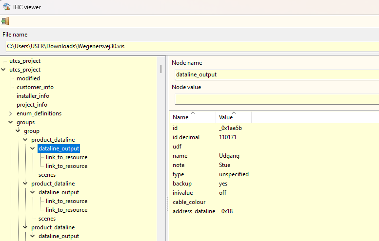

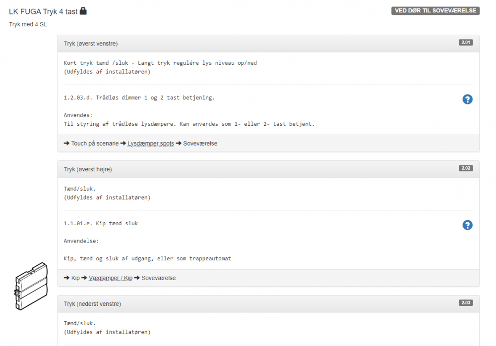

52 minutter siden, Peter Thais Bjerregaard skrev:
Hej Lars, Kjaer og Mikkel,
Synes jeg har prøvet alle delene uden at noget virker.
Jeg gør dog sikkert noget forkert.
Der kommer ikke noget ID når jeg holder CTRL i bund i Visual.
Synes heller ikke der er ID'er i rapporten fra jemi.dk.
Har vedhæftet screenshots af begge dele.
Synes desuden kun jeg kan se tryk i rapporten fra jemi - ingen sensorer eller lys.
Gode råd? :)
1678404055_2021-01-0912_22_24-Greenshot.thumb.png.0a363300ecd0a45ea278f3fe07e50839.png1477682786_2021-01-0912_28_02-IHCprojektdokumentationGoogleChrome.thumb.png.3aa054150f5cdb16a96624ac18bf51d7.png
Du skal holde CTRL nede inden du fører musen henover, og så skal det være på indgang/udgang, og altså ikke på selve produktet som du har gjort på dit screenshot.
Det kan også gøres i funktionsblokkene. Se vedhæftede eksempler.

På 8.1.2021 at 21:30 , Mikkel Skovgaard skrev:
Eller upload dit project her: http://jemi.dk/ihc/docs/ - du kan få tilkoblet at vi id'erne
Det virker super godt på dele af min ihc installation, når jeg oploader til linket, men meget alt mit lys (gu10 spots samt udvendig belysning) som er tilsluttet 230 v output moduler, kommer ikke med i rapporten.
Jeg bruger homeassistant og IHC integration, som indtil for nylig kunne auto_setup. Det kan den så ikke mere, og lights osv. skal sættes op manuelt.
Mouse-over for at få id i Visual virker ikke for mig. Mikkel hjemmeside virker, men lavede vedlagte program for at få konverteret hex-værdi til decimal ressource id. Måske andre kan få glæde af det. Unzip filen.
IHCViewerProject.zip
