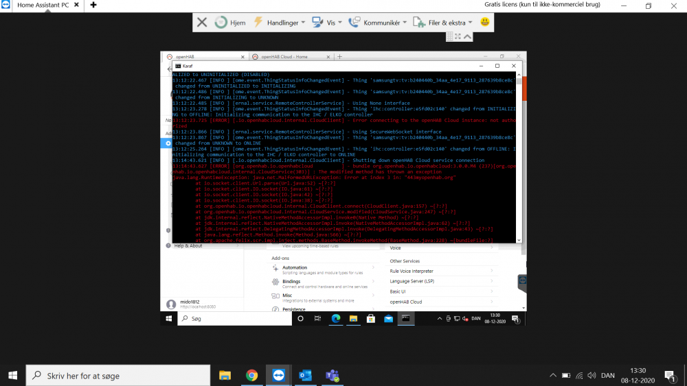

0 mido1812 Posted December 8, 2020 Author Report Share Posted December 8, 2020 1 time siden, Kandersen skrev: Jeg kan desværre ikke hjælpe med OH3. Men hvis den er som OH2, ja så skal du installere service openhab cloud connector som ligger under addons/Misc. Før dette, så får du ikke UUID og secret, som du skal bruge i myopenhab.org Har fundet et, kom lige i tanke om det ligger und Misc. da du skrev:-) Men den driller stadig, skriver det her: "Indstillingen kunne ikke opdateres. Kontroller venligst din forbindelse." Nogen der har prøvet det før? Tak for hjælpen indtil videre, det er fedt med sådan en hjælp:-) Quote Link to comment Share on other sites More sharing options...
0 mido1812 Posted December 8, 2020 Author Report Share Posted December 8, 2020 Hmm, jeg tror det er et problem med myopenhab.org. Skriver at mit openhab ikke er online. Har forsøgt som en gal nu flere timer at løse det men kan ikke få det til at fungere. Når openHAB starter skriver den det her i loggen. Quote Link to comment Share on other sites More sharing options...
