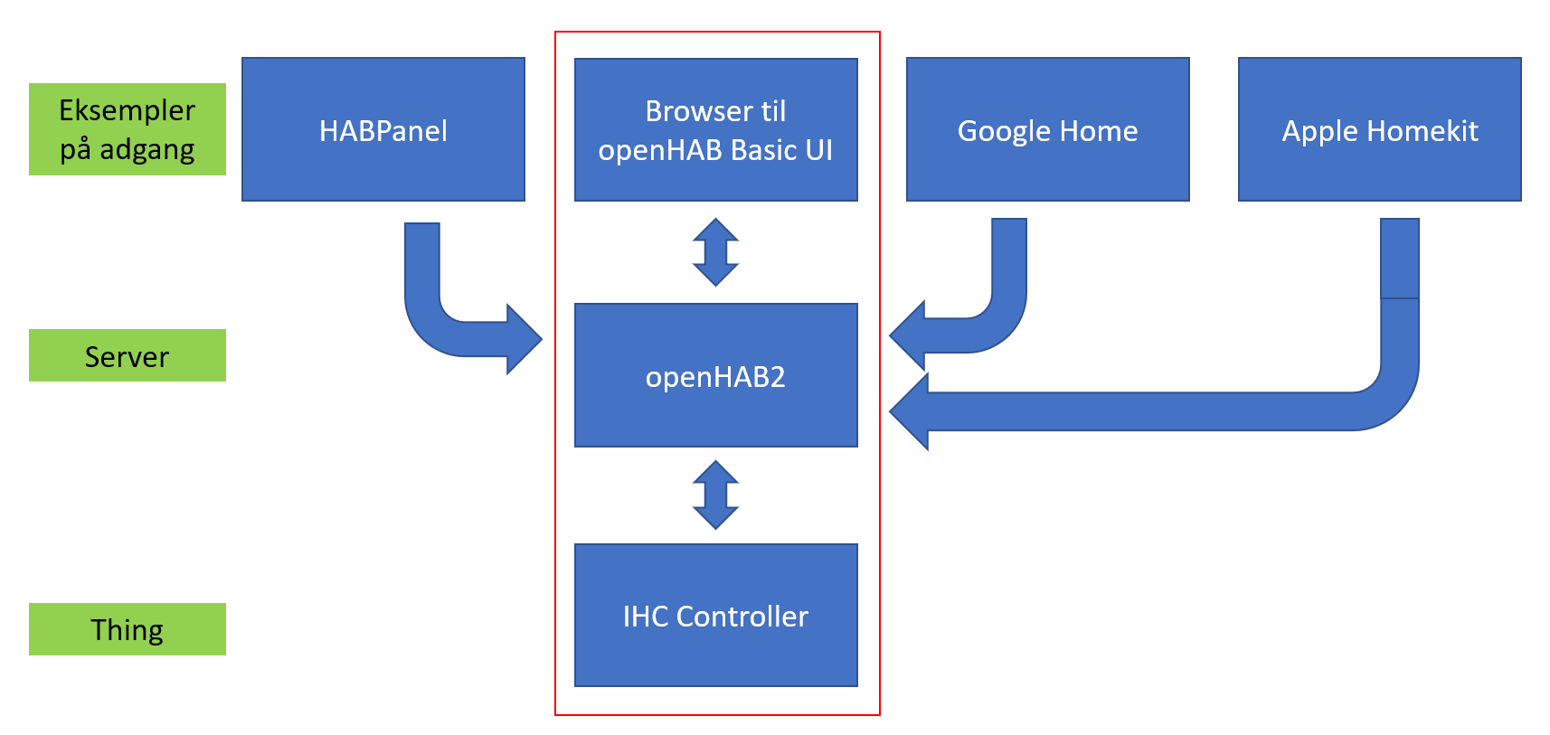

Hermed et indlæg om Best Practice for openHAB binding version 2 som opfølgning på mit tidligere indlæg - se link her Først en stor tak til @Pauli Anttila for denne IHC Binding til openHAB ver 2.
Dette indlæg er ikke ment som den nemmeste måde at komme i gang med openHAB 2 på. Tværtimod kan det virke lidt besværligt, men det giver mig mulighed for at styre min installation helt præcis til mindste detalje samt en nem måde at reetablere opsætningen i tilfælde af fejl.
Som hardware kan man med fordel bruges enten Raspberry PI, Synology NAS eller Ubunto installeret på en PC. Gennem årene har jeg benyttet alle 3 varianter, og jeg er nu endt med Ubunto installeret på en ældre laptop med en driftssikker SSD disk. Det vil være nødvendigt at lære lidt om Linux, hvis man ikke kender det. Men det er god viden at tilegne sig....
På det valgte hardware installeres Oracle Java version 8 og dernæst følg installation af openHABian. Se link
I openHAB kan man bl.a. have disse integrationer, og jeg fokuserer her på dem, som er mærket med rød boks.1006814522_Arkitekturihc-user.thumb.png.a96ba83d53d0b3133954762e1c7ee57f.png

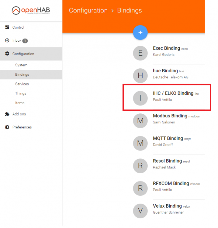

Efter installationen skal man angive ønskede integrationer - såkaldte bindings - og det gøres via paperUI, som default kan findes på http://lokalIPadresse:8080
Her vælges IHC Binding, som installeres - se skærmkopi:

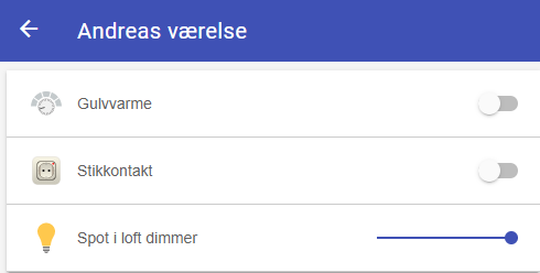

Switch item=KaelderVaerVestStikkontakt
hvorved man kan tilgå det via en browser og se og ændre status. Se eksemper herunder:
Det vil default også være port 8080 på aktuelle ip adresse.
En variant af switch er kip. Kip er karakteriseret ved, at du som bruger kan se, om der er lys eller ej (status) og du bruger dette til at beslutte, om du vil tænde eller slukke. Når det kommer til smart house, er det ikke altid optimalt, at aktuel status skal bestemme, om man vil tænde eller slukke. Ved kip forbinder jeg derfor altid to channels til hhv. Tænd og Sluk i min fb, og så lader svagstrømstrykket fortsat være forbundet til Kip i fb'en. Herved kan man undgå nogle udfordringer med kip.

Brug af lysdæmper i smart house er bedst med tilbagemelding, og det vil sige enten IHC wireless Ø80 eller den nye LED rs485 tavledimmer. I begge tilfælde skal det i openHAB være typen dimmer og resourceID skal pege på "Lys niveau" i Visual. Se eksempel tidligere med "ThKaelderVaerVestDimmer".
ihc.items skal være:
Dimmer     KaelderVaerVestDimmer "Spot i loft dimmer" <light>           {channel="ihc:controller:haldIHC:ThKaelderVaerVestDimmer"}
ihc.sitemap skal være:
Slider item=KaelderVaerVestDimmer
hvorved man får en "slider" som vist i tidligere skærmkopi.
