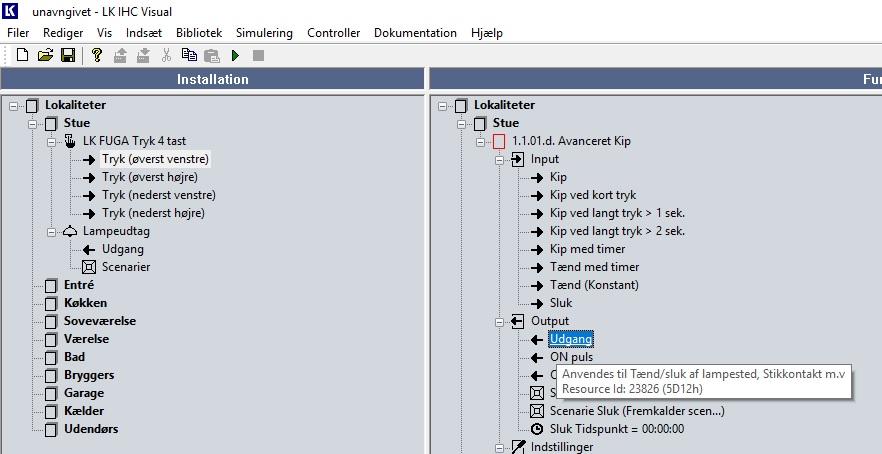

1 time siden, TorbenSørensen skrev:
Du kan finde resource id direkte i dit visualprojekt, ved at holde Ctrl nede, imens du fører musen hen over de forskellige input/output - både direkte på produkterne og i dine funktionsblokke.
Det var et godt tip. Mange Tak! :-)
