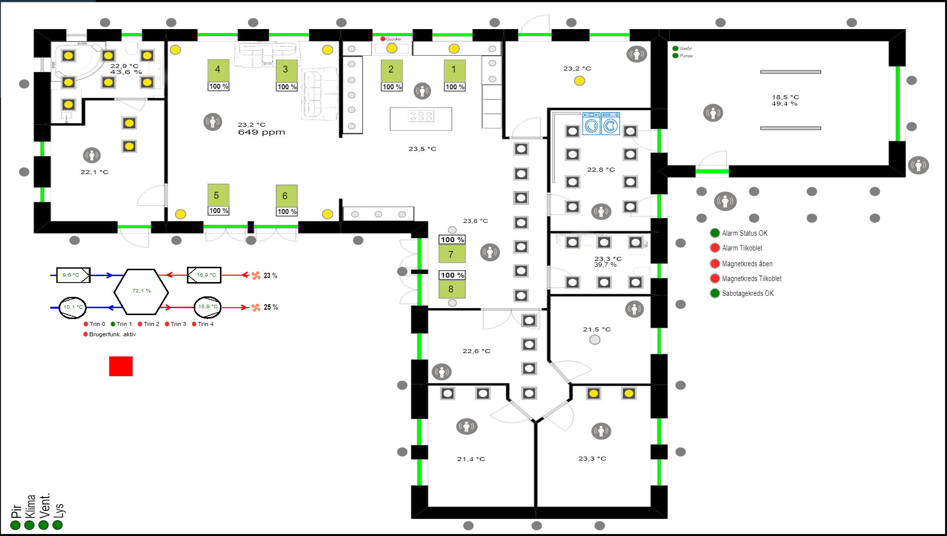

Det hele er integereret via en grafisk plantegning af huset som viser alt, (eller dvs det er meningen med det.. Jeg knokler mig igennem at lære SVG kodning/vektor grafik).
Planen er at den skal placeres centralt, (eller hvor den giver bedst mening) og kunne aktiveres med stemmen, (muligvis et IHC tryk også). Og så kan man som sagt se status på hele huset.
Det lyder af meget, hvorfor det også er inddelt i forskellige lag, som selvfølgelig kan aktiveres/deaktiveres med stemmestyring.
Her er en foreløbig plan. Når mine kreative evner er blevet gode nok, så kommer det forhåbentlig til at se lidt bedre ud:
