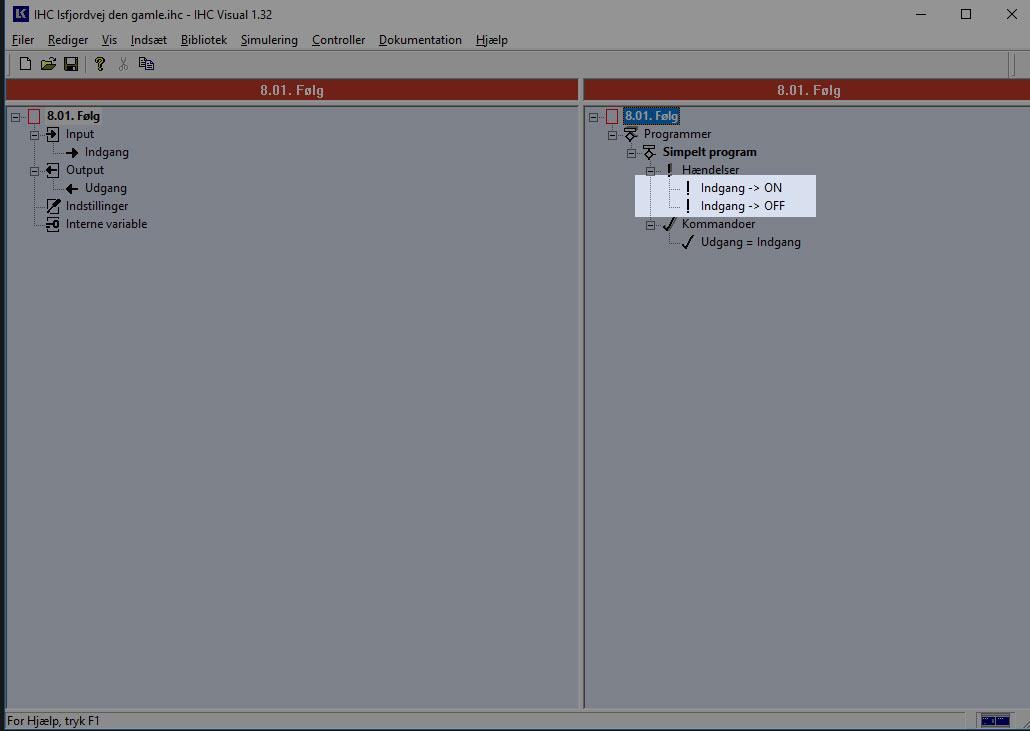

Jeg har overtaget et hus fra 2003 med en dertilhørende gammel IHC installation. Jeg ønsker at ændre i denne, men har nogle udfordringer. Jeg kan forbinde til controlleren med mit RS232 kabel og hente og sende opsætninger, så langt så godt!
Men der er visse ting i opsætningen der umiddelbart ikke stemmer overens med virkeligheden, hvilket jeg ønsker at undersøge. For at starte med noget simpelt, har jeg i dag et lampeudtag som ved et enkelt tryk på kontakten tænder og slukker med det samme. Dette giver fin mening ifht. opsætningen:
Jeg ønsker nu at ændre dette til en standard kontakt, et tryk - tænd, næste tryk sluk.
Hvis jeg nu sletter denne 'Indgang -> Off' hændelse, gemmer og simulerer: hurra, lyset slukker ikke længere når jeg fjerner fingeren fra kontakten. Til gengæld kan jeg ikke få lov til at slukke kontakten igen! Jeg kan se på de andre programmer for simple lampeudtag at de istedet for at have en kommando der hedder 'Udgang = Indgang', har en kommando der hedder 'Kip udgang'. Jeg forestiller mig at det er dette som gør forskellen. Nu har jeg så forsøgt at oplåse dette program og slettet den eksisterende 'Udgang = Indgang' kommando, men har så problemer med at indsætte 'Kip udgang' kommandoen. Hvor finder jeg denne? Jeg har forsøgt at kopiere en eksisterende, men det kan jeg ikke. Ingen menu giver mig heller ingen muligheder for at indsætte kommandoer.
Så kort fortalt, er jeg på rette vej? Og hvis ja, hvordan indsætter jeg en kommando, eller sørger for at jeg også kan slukke lyset igen?

Jeg har ikke Visual 1, men jeg vil næsten gætte på at det gøres på samme måde som i Visual 2. Prøv at marker udgangen i venstre side, og trække den over til der hvor du vil have den i programmet. Jeg er 99% sikker på at du nu kan vælge kip udgang.

Tusind tak for jeres svar!
Det fungerede med at trække Udgangen i venstre side over på kommando linien i højre side - godt nok ikke særlig intuitivt, men pyt det virker :)
