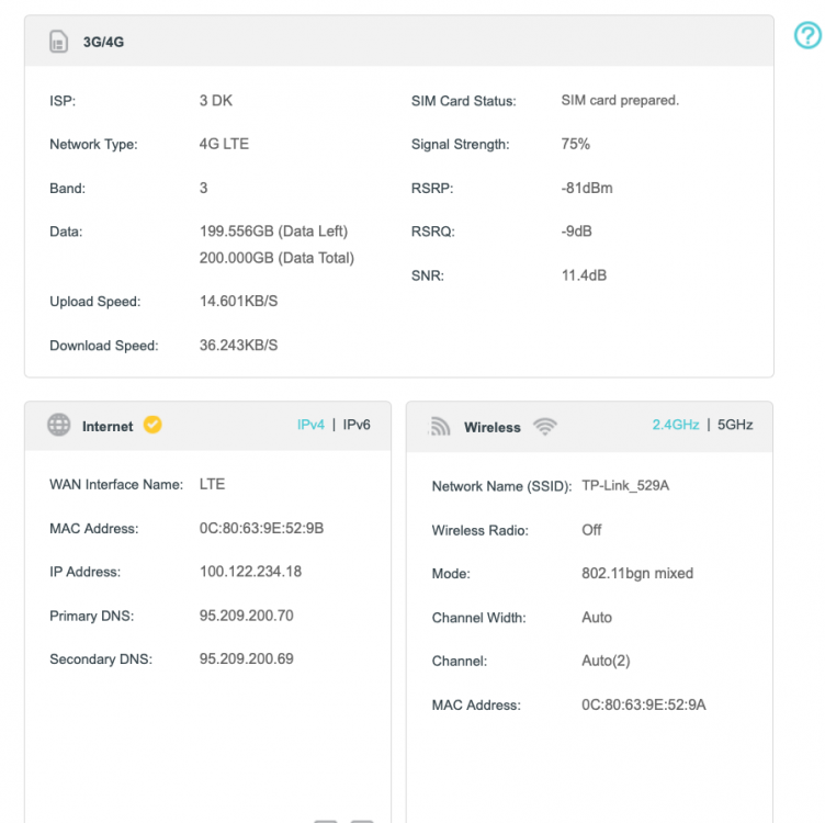

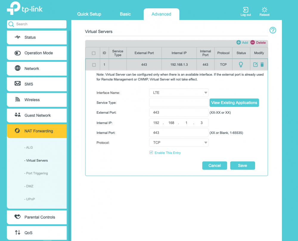

Hej alle.
Har et spørgsmål, som nogen måske kan hjælpe med. Vi er ved at skifte til nyt net. En 4g router Trådløs. TP-link MR 200 router. Altså en 4G forbindelse. Alt virke indefra, men kan ikke få Iphone app. til at tilgå 4G router udefra? på gamle router har Wan været opsat med port 443 og alt virket.
Har nogen erfaring med 4G router og tilgang udefra Wan?
Det er nyere software og nyeste controller.
Venlig hilsen Lars

Det bliver meget svært. Mobil netværk kører normalt med CGN( https://en.wikipedia.org/wiki/Carrier-grade_NAT). Det er så sige delt netværk og der er mange bag samme ip så du kan ikke få dataene rigtigt frem og tilbage.
Men læs Wiki artiklen - men essensen er:
It makes it impossible to host services.
Hvis du ikke har andre muligheder end 4G så vil jeg købe en billigt hosting løsning med egen server (koster måske 2-300 kr./året) også lave SSH tunnel hjem. Altså en tunnel "hjem" fra mobil sitet til en "rigtig" server på en fast ip eller lignende også jump igennem den.

Nogle mobiludbydere tilbyder, selvfølgelig mod ussel mammon, at du kan få en offentlig adresse direkte på din router.
Den IP adresse du har eksternt: 100.122.234.18 er en privat adresse, og som Mikkel skriver, så er det en Nattet forbindelse. (for nørder: https://tools.ietf.org/html/rfc6598)

Nu er det efterhånden mange år siden jeg tog min CCNA men dengang var IP 100.122.234.18 ikke en privat adresse.
Der var reserveret et i hver klasse 10.x.x.x 172.16.x.x 192.168.x.x men det er måske udvidet ?
Men derfor kan adressen dog godt være en del af CGN
EDIT:
Fra Wikipidia
In April 2012, IANA allocated 100.64.0.0/10 for use in carrier-grade NAT scenarios.[4]
Så ja det er tale om en CGN IP.

Tak for svar alle..:P
Har fået det til at virke. På App i iPhone under profil.
100.122.234.18:443 og hak i Always use WAN.
Så kørte det på mobil externt.
Er der noget sikkerhedsmæssigt som ikke er ok ved at bruge det sådan?
Hvis router bliver booted får jeg selvfølgelig ny Add. og det gir jo et problem, men den skal bare stå tændt...:)

Vil tro at det er fordi din mobil er på samme router ved din udbyder. Men det vil ikke virke hvis du forlader området.. Du har slukket wifi på din mobil??

32 minutter siden, Lars BK skrev:
Hej Martin
jeg skal ikke gøre mig klog på det, men nu sidder jeg 30 km væk fra mit hus på 3 mobil ( iphone)og 3g og lidt 4 g net og. Router har kort /net fra oister. Det virker stadig?
hummm
Prøv lige at lån er WiFi eller en deling fra en anden mobil med en fremmed operatør, bare så vi kan få stillet vores nyskærighed  :)
