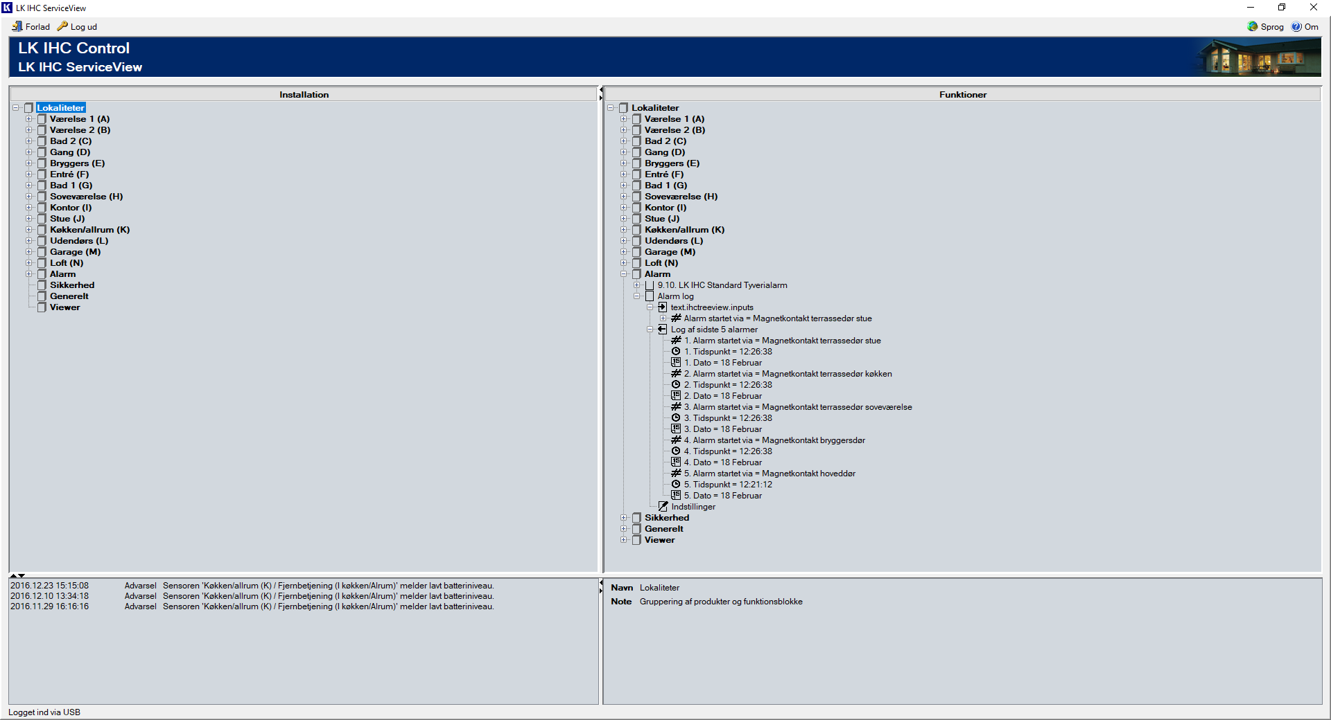

Jeg har lige lavet et forsøg som du kan afprøve, for at se om det afhjælper problemet. Du kan teste som tidligere beskrevet.. Test også gerne lige om de forskellige magnetkontakter kan aktivere din alarm, så vi er sikre på at det hele fungerer.
Jeg har desuden lige tilføjet en ekstra funktionsblok, som gemmer log af de sidste 5 alarmer. Den ligger lige under din alarmfunktionsblok.

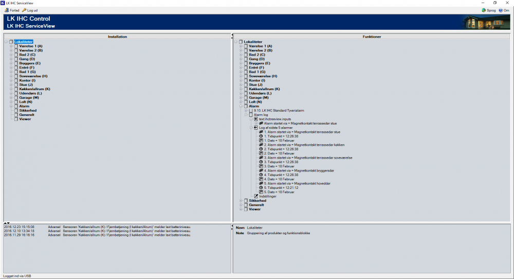

Hey Torben, så er det testet. Alarmen går stadig i gang ved genstart, men nu er lydgiveren da kommet med :) jeg har lige smidt et screen shot. I din fine log kan jeg så se at den faktisk registrerer alarmer på alle magnetkontakterne? Den 12.21 ved hoveddøren, er mig der tester om alarmen stadig er ok inden selve testen.

Hmmm... Nå i det mindste virker logfunktionen da.. :D
Prøv lige med vedhæftede, og se om der så er succes.. Controlleren "slipper" åbenbart alle magnetkontakterne ved genstarten, siden den kan nå at give alarm på dem alle på samme tid.

Hej Torben, jeg har lige haft fornøjelsen af at teste ver2, og den kører fuldstændig glat. Registrerer fint alarmen som normalt, og controlleren får lov til at genstarte uden problemer også, samtidig med at alarmen bevares!
Så, lige nu ser det altså ud til at det kører fuldstændig som det skal :)
