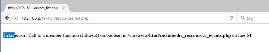

PaianDK Besvaret February 4, 2017 Rapporter Share Besvaret February 4, 2017 på den seneste version får jeg denne fejl når jeg prøver at se på ihc resourcer. Lars Link til kommentar Del på andre sites More sharing options...
cis2131 Besvaret February 4, 2017 Forfatter Rapporter Share Besvaret February 4, 2017 1 hour ago, PaianDK said: på den seneste version får jeg denne fejl når jeg prøver at se på ihc resourcer. Lars Den fejl kommer, hvis du ikke har uploaded din IHC Projekt fil på IHC controller siden. (Skal nok få lavet en error handler på den). Link til kommentar Del på andre sites More sharing options...
