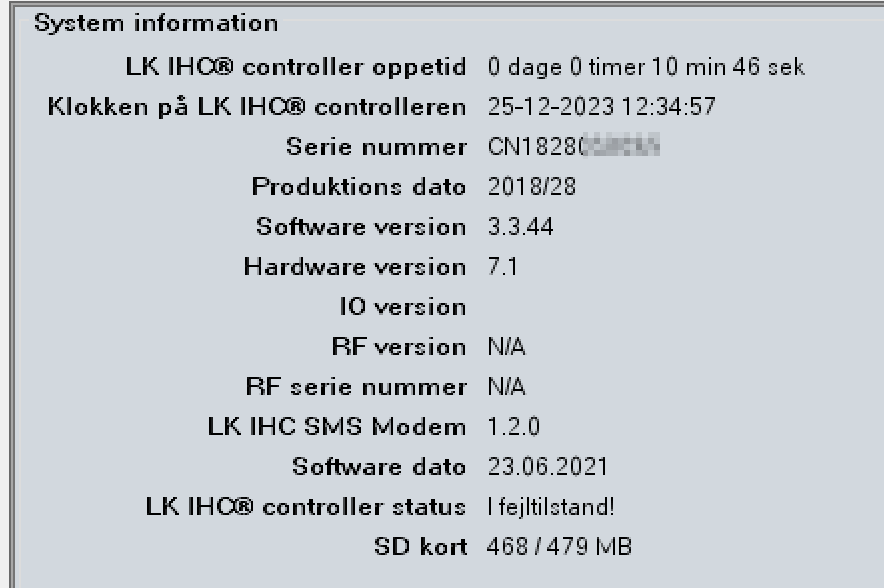

Den 23. December klokken 13.10 genstartede vores IHC controller spontant. Vi var ikke hjemme og er stadigvæk ikke kommet hjem. Der var ingen aktivitet i hjemmet på det tidspunkt. Jeg kan se at controlleren er gået i fejltilstand hvor hverken datalinjemoduler, wireless eller DIN dimmers virker. Jeg kan kontakte controlleren over nettet og visual kan også få fat i programmet men selve controller funktionen synes død. Er det enden på vores IHC "oplevelse"? Er der nogen der har erfaring med "I fejltilstand"?

Opdatering: Nu er vi kommet hjem og efter nogle timer er controlleren i live. Men alle wireless devices er i zombie-mode.
Jeg uploadede den reset firmware der ligger her på sitet. Det fik controlleren til at vise datalinje forbindelser og at RF modulet var i live. Herefter uploadede jeg en kopi af mit projekt og nu kom DIN Dimmerne i live og det samme gjorde wireless devices men kun i zombie-mode.
Zombie-mode betyder er wireless komponenter både er linket og ikke linket. Kigger jeg i visual så er de alle unlinket. Bruger jeg service view så kan jeg tænde og slukke outputs. Betjener jeg inputs så viser service view at de skifter state men de fleste trigger ikke noget output selvom de skulle (dem der virker er dem der kontrollerer DIN dimmers). Kigger jeg i kaptajnen så er listen over linkede devices tom (se billede).
Men på siderne for de individuelle rum kan man se både batteri og signalstyrke (se billede).
Alle wireless komponenter er således i et mystisk state hvor de både er linket og ikke linket. Mystisk. I morgen vil jeg manuelt genlinke det hele.

Opdatering. Her til morgen genstartede jeg controlleren efter at den har kørt i 3 måneder. Erfaringen er at wireless nogen gange kan "repareres" med en genstart.
Jeg brugte Kaptajnens funktion til at genstarte. Da controlleren kom op efter genstart var den i fejltilstand. Der var netværksadgang men selve IHC delen kørte ikke.
