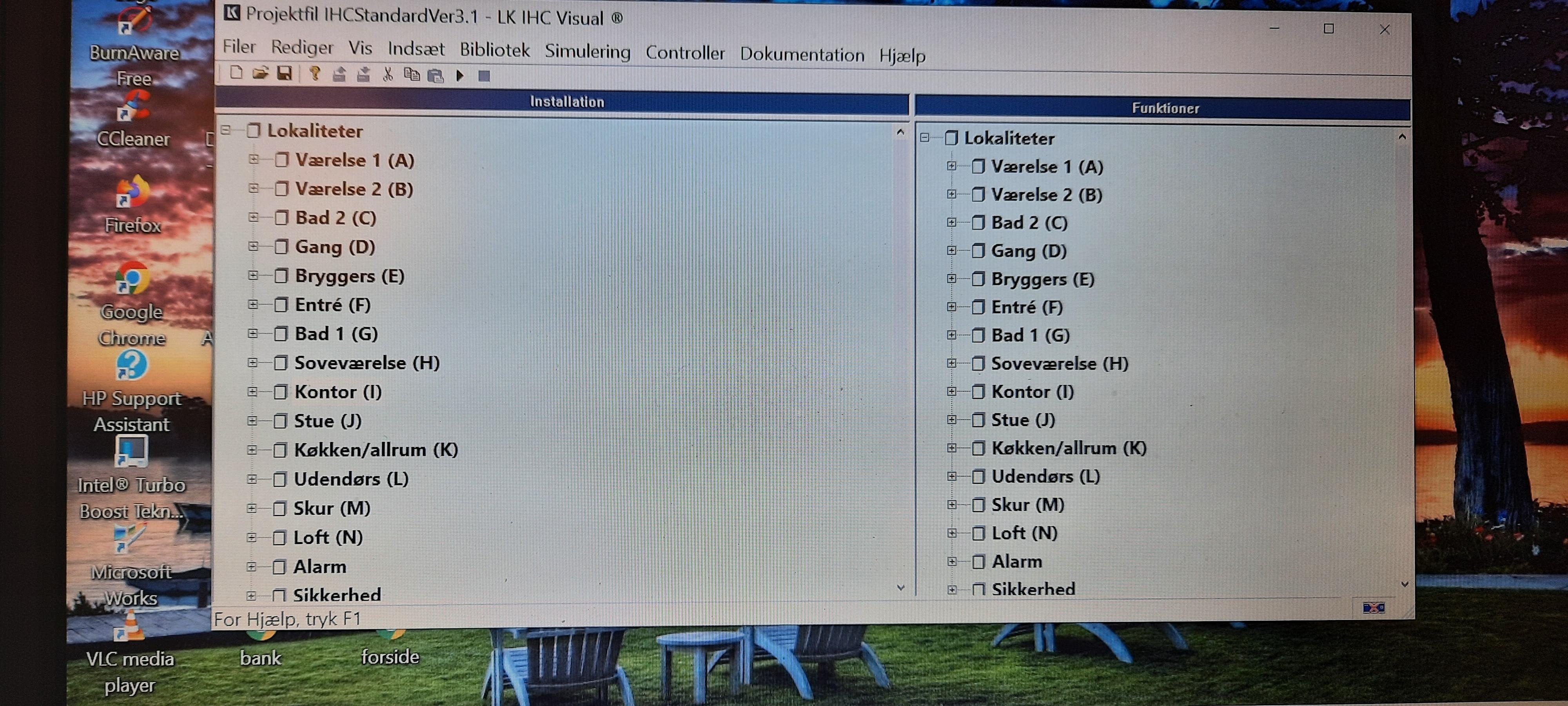

Herfra kan jeg åbne en projektfil (Billede 1) som godt kunne være mit hus. Når jeg går videre herfra til detaljer om soveværelse,får jeg billede 2. Det kunne godt se rigtigt bestykket ud. Billede 3 er der (formentlig) færdige projekt, som jeg jo ikke kan rette i, da det er i serviceViewer uden værkstedslinie. Det er dette billede 3 jeg gerne vil rette i, men ikke kan få over, hvor der kan revideres.
Jeg glemte lige at kommenter på ovenstående.
Jeg vil KRAFTIGT råde dig til at få lavet en backup af programmet som ligger i din controller før du begynder at rode med at uploade nyt program i controlleren. Programmet i billede 1 og 2 er IKKE det samme som på billede 3.
Billed 1 og 2 ser ud til at være LK IHC standard program fra deres bolig koncept. Eftersom billed 3 er fra ServiceView og har andre lokations navne er der IKKE tale om det samme program, og du må IKKE uploade standard programmet i controlleren før du har fået lavet en backup af det program som ligger i controlleren. Standard programmet passer ikke til din installation, så uploader du det i din controller komme du ud i et større detektiv og oprydnings arbejde før du igen har lidt lys som funger.

Det ligner at du har installeret Visual 1 softwaren, hvilket absolut ikke er kompatibel med Visual 2 controlleren.
Jeg er ikke ved min PC nu og det kan være at jeg tager fejl, med det ser underligt ud med de "plusser" der er ud for lokaliteterne.
Tryk lige på hjælp, om, og se hvilken version du har installeret.

Det Bjarne mener er at du muligvis har installeret softwaren til Visual 1 controllerne, men har en Visual 2 controller. Det vil ikke fungerer hvis det er tilfældet. Jeg har ikke haft fat i Visual i flere mdr. så jeg kan ærligt talt ikke huske om Bjarne har ret eller ej.
LK IHC findes i 4 generationer (flere detaljer står på side 5 i manualen). TermIHC (DOS/terminal baseret programmering), Visual 1, Visual 2 og endeligt Visual 3. Ingen af de 4 generationer funger med hinandens Visual software. Til en Visual 2 controller skal du installer Visual 2 softwaren, til en Visual 1 controller Visual 1 softwaren o.s.v.
