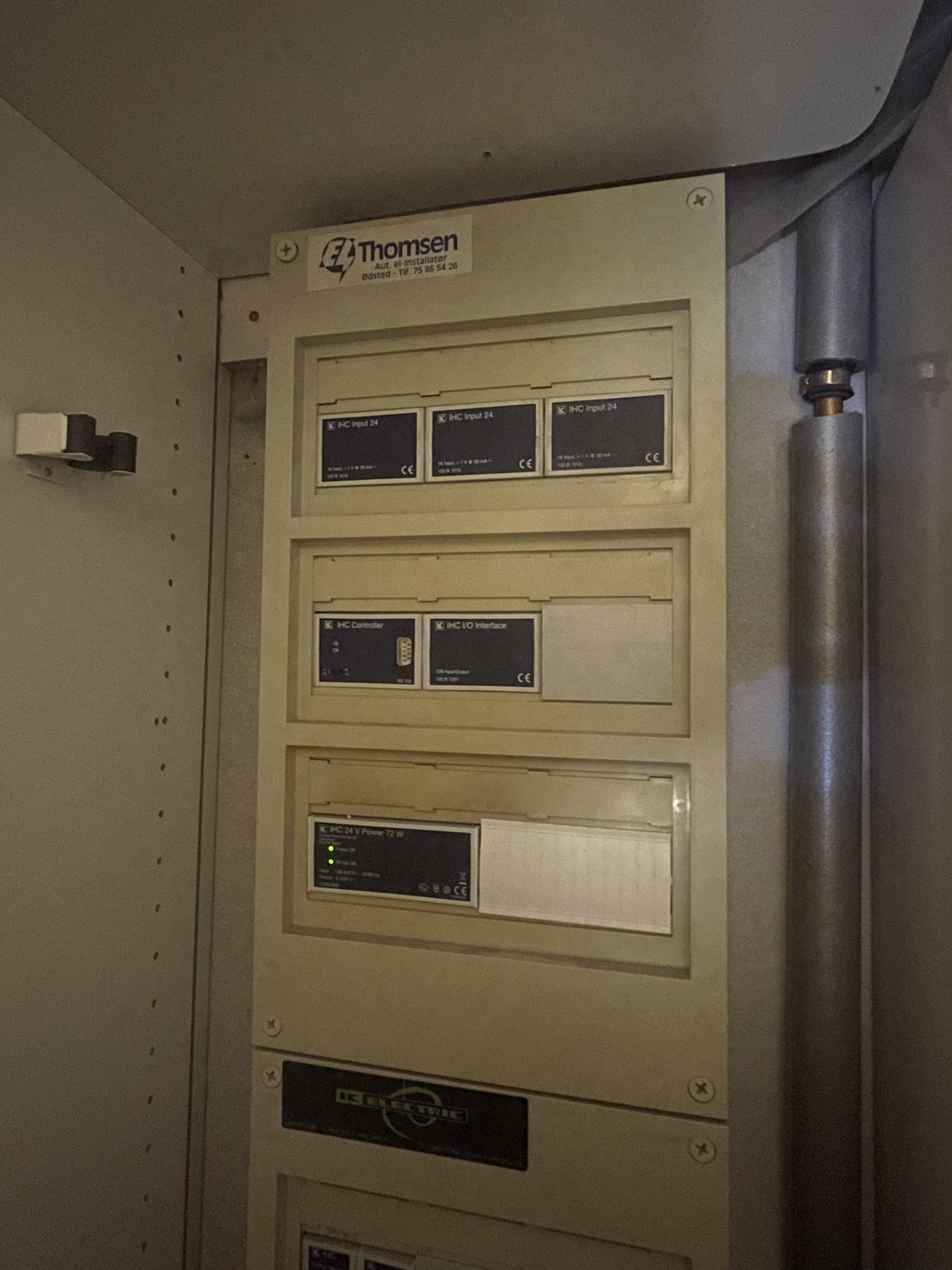

Henning Pedersen Posted January 2, 2023 Report Share Posted January 2, 2023 Hej Niklas Velkommen til IHC-user, godt nytår og tillykke med huset. Der er lidt svært at være konkret ud fra din beskrivelse, så jeg vil anbefale at du lægger et par billeder op af din IHC tavle og evt. ét af de håndskrevne programmer. Hvor stor tænker du din installation er, er der f.eks varme og/eller alarm med, eller er det "bare" lys. Som Astronaut skriver, så kan de fleste komme godt i mål med en simpel tænd/sluk programmering, hvorimod en mere komplekst/fleksibelt programmering kræver noget mere, men som også giver tilsvarende meget mere igen. Niklas996 1 Quote Link to comment Share on other sites More sharing options...

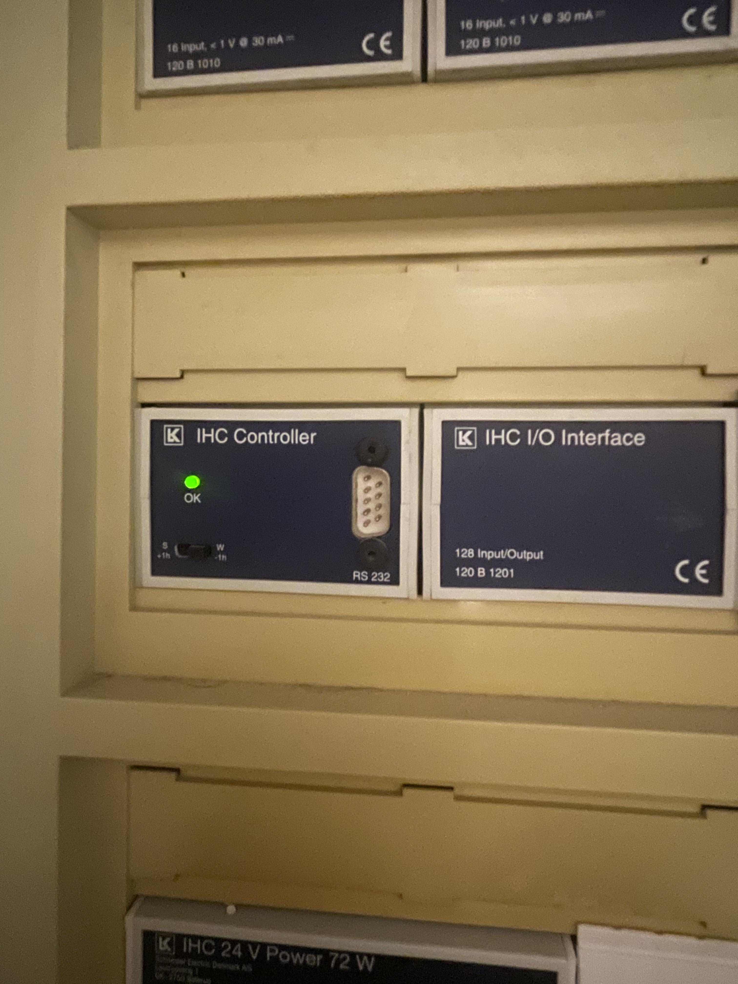

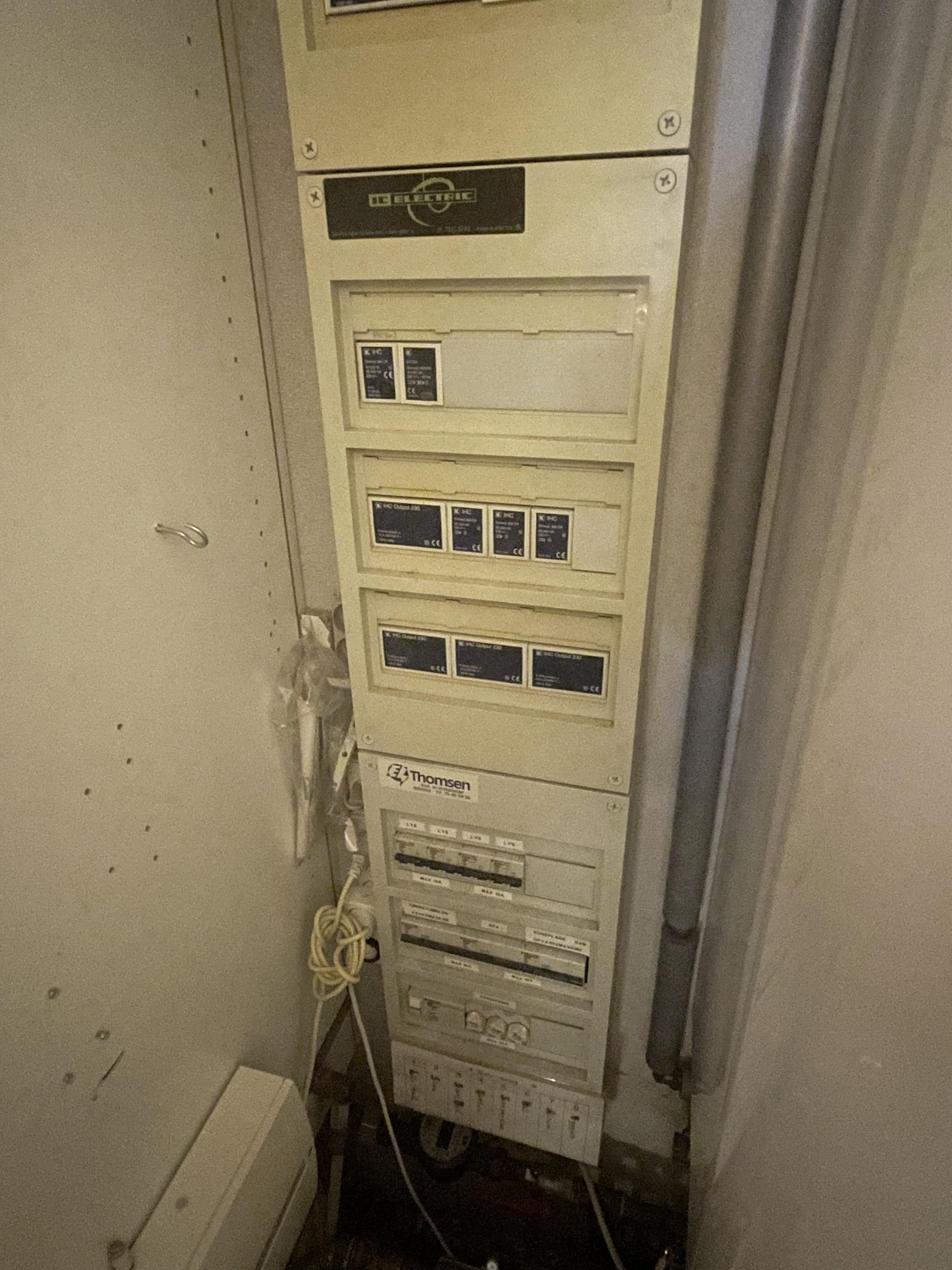

Astronaut Posted January 2, 2023 Report Share Posted January 2, 2023 1 hour ago, Niklas996 said: Vi er ikke ude i en omfattende programmering. Vi vil bare gerne have det til at virke, så lyset tænder og slukker på kontakterne som det er i dag. Jeg har taget et billede ad enheden. Måske det hjælper. Sidder der også noget mere IHC i tavlen nedenunder? Og ja, din controller er 1. generation. Vi er på 4. (eller 5.) generation nu. Men umiddelbart er det kun controlleren der skal skiftes. Måske vil det også give mening at skifte strømforsyningen. Sidder der nogle lysdæmpere i tavlen forneden? Quote Link to comment Share on other sites More sharing options...
Niklas996 Posted January 2, 2023 Author Report Share Posted January 2, 2023 26 minutter siden, Astronaut skrev: Sidder der også noget mere IHC i tavlen nedenunder? Og ja, din controller er 1. generation. Vi er på 4. (eller 5.) generation nu. Men umiddelbart er det kun controlleren der skal skiftes. Måske vil det også give mening at skifte strømforsyningen. Sidder der nogle lysdæmpere i tavlen forneden? Strømforsyningen er lige blevet skiftet, da de håbede det ville løse problemet. Der er, hvis jeg ikke husker helt galt, 5 lysdæmpere. Har set den video du linkede til, og den har givet mig lidt mere mod på det. Men vi har 260 m2. Spots indbygget inde og ude som alle er på IHC’en i dag. Så stadig noget af et arbejde tænker jeg. Quote Link to comment Share on other sites More sharing options...

Lars1 Posted January 3, 2023 Report Share Posted January 3, 2023 TermIHC som er det du pt. har blev designet tilbage omkring 1980-1990. IHC er grundlæggende ikke ændret siden. Der er kommet internet adgang (bør man holde sig fra), wireless og LED dimmer til, men det gundlæggende koncept er uændret. Det betyder også at fra LK IHC's side er der ingen forskel på om din lyskilde er et lampeudtag, et lavvolt spot eller noget helt trejde. Sålænge de er tilsluttet en udgang, kan du derfor bare definer dine spots som lampeudtag, eller du kan vælge at bruge en bruger defineret udgang, eller for den sags skyld en stikkontakt hvis du synes det er bedst. Programmerings mæssigt er der ingen forskel. Jeg advare mod at give internet adgang til controlleren, da selv i den nyeste controller benyttes der et sikkerheds setup som blev defineret omkring år 2000. Controlleren er derfor relativt nem at lægge ned med et DDOS angreb eller at hacke. Man få dog ikke meget ud af at hacke en contoller, så det er mest risikoen for et driveby angreb man skal bekymre sig om. En genstart løser somregl problemet, men det sker somregl altid på et tidspunkt hvor man ikke lige har tid til at kæmpe med de problemer. Quote Link to comment Share on other sites More sharing options...

Astronaut Posted January 4, 2023 Report Share Posted January 4, 2023 On 1/3/2023 at 1:04 PM, Niklas996 said: I forbindelse med det her, så blev strømforsyningen skiftet, men det løste ikke problemet. Og problemet er at lyset går ud. Der er udfald af 2-3 sekunders varighed, og vores oplevelse er, at udfaldene er blevet værre siden vi overtog. Alt lys der er på controlleren påvirkes af udfaldene. Mens alt andet ikke gør. Det sker ofte og vel hvert 10. minut cirka. Er det alt lyset der falder ud? Falder det ud på samme tid? I din tavle sidder der 4 230V Output moduler og 5 lysdæmpere. Kan du lokalisere problemet til nogle af modulerne eller er det alle modulerne? De tegninger du har fået kan sikkert hjælpe til at fortælle hvilket modul de enkelte lamper er koblet op på. Quote Link to comment Share on other sites More sharing options...
Niklas996 Posted January 5, 2023 Author Report Share Posted January 5, 2023 16 timer siden, Astronaut skrev: Er det alt lyset der falder ud? Falder det ud på samme tid? I din tavle sidder der 4 230V Output moduler og 5 lysdæmpere. Kan du lokalisere problemet til nogle af modulerne eller er det alle modulerne? De tegninger du har fået kan sikkert hjælpe til at fortælle hvilket modul de enkelte lamper er koblet op på. Det er ALT lyset i hele huset - som ikke er sat i en "almindelig stikkontakt" og udfaldene er efterhånden større og større. Den anden dag blinkede det som var man til technofest i 90'erne. Jeg begynder at blive bange for at udvikle epilepsi.. Quote Link to comment Share on other sites More sharing options...
