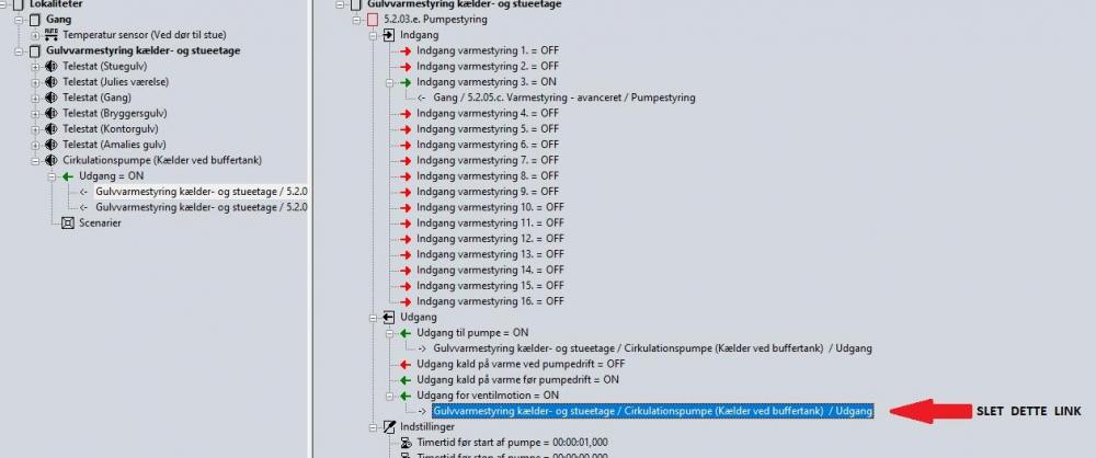

Hej Bjarne.
Prøv lige at slette det link jeg har markeret på vedhæftede billede, og se om ikke det er dét, som driller dig.
Den udgang til ventilmotion, er ikke beregnet til at styre pumpen direkte, og det går helt galt internt i funktionsblokken, når du fører den sammen med udgangen til pumpen.

5 timer siden, TorbenSørensen skrev:
Hej Bjarne.
Mvh
Torben
Hej Torben.
Ah ja, den tanke havde jeg faktisk lige da jeg sad og kiggede det igennem for 5 minutter siden.
Det kan da sagtens være det der driller. Den pumpe motion må jeg lige have lavet på en anden måde. Det var fordi at den pumpe jeg fik på i maj var groet fast i oktober.
Jeg fjerner lige det link.
