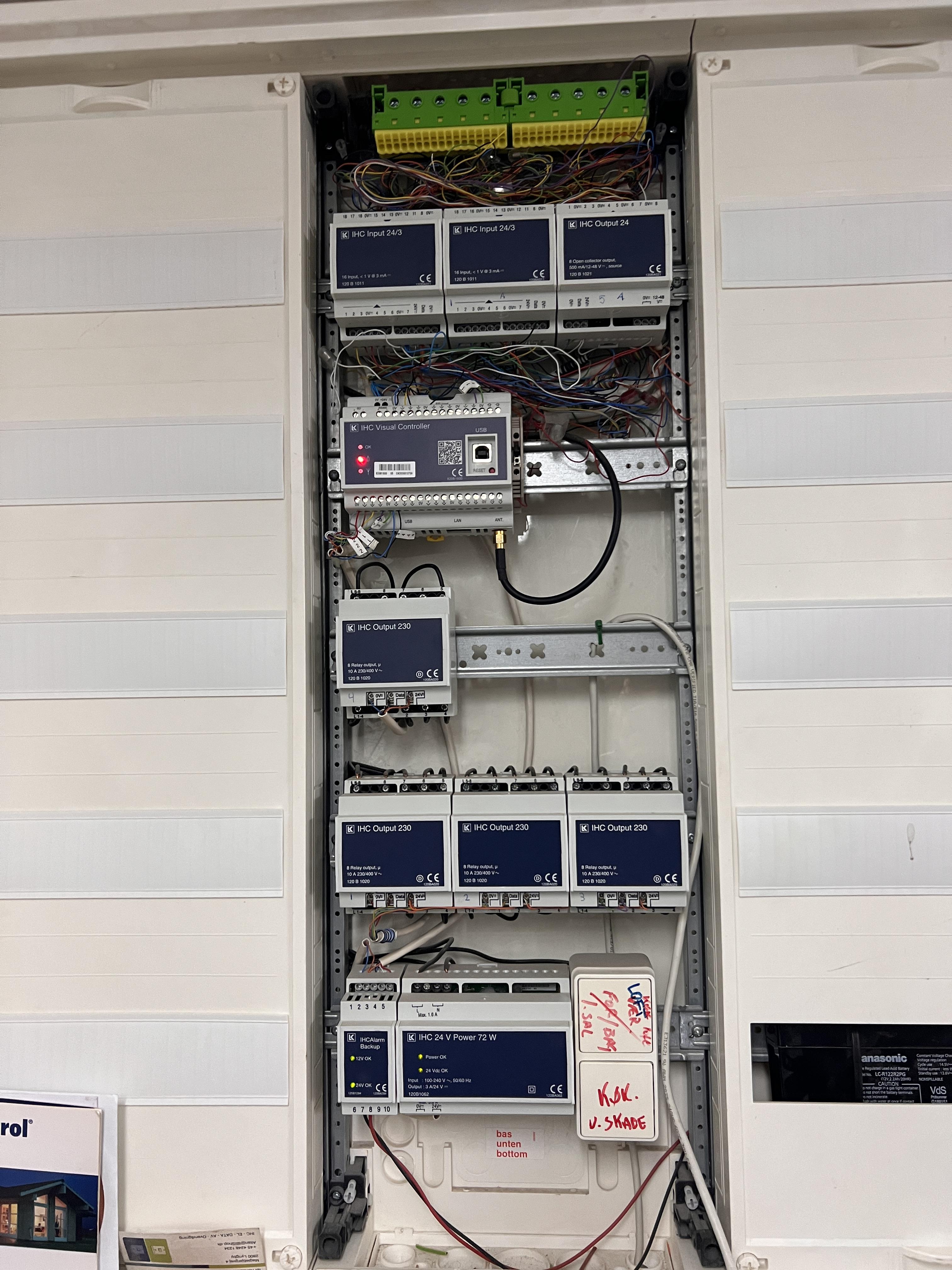

0 KJA Posted November 21, 2022 Author Report Share Posted November 21, 2022 Citat Godmorgen EvinHarald. Model dimmer, henna ikke sikker, troede den sad i tavlen, men jeg kan ikke se den. Har vedhæftede et billede, måske du kan se den.Problemet kom for et par måneder siden, ca, De ny opsatte halogenskinner i kld. stod også blot og blinkede og ja, pærene er dæmpbare, nu er de taget fra med det resultat at der ikke er lys i kld. gangen, det er fruen ikke imponeret over! Jeg har i sidste uge skiftede controlleren til en 3.0 og håbede at, vupti så var alt godt, men ......Er nok nød til at kontakte en elektriker, har haft 2 forskellige tidligere (flere år tilbage) og de "kunne det hele" men brugte blot alt for meget tid til at kigge på deres pc og det programmet/opsætningen uden entelige at løse noget, og den tid skulle jeg jo betale for! Håber at du måske kan se/komme med forslag til noget på billedet. (har set den røde lampe/lavt batteri) God dag Mvh Poul-Erik Quote Link to comment Share on other sites More sharing options...
0 Henning Pedersen Posted November 21, 2022 Report Share Posted November 21, 2022 Dine lysdæmper er ikke på billedet, gætter på du har wireless dæmpere, som evt. sidder ved siden af tavlen, eller helt ude i installationen. De ligner alm. lampeudtag, så du kan ikke se det før du piller dækpladen af. De skal helst være runde, 80 mm i diameter, og til LED pærer skal der stå HW version 2.x på dem. Hvis dine enten ikke er runde, eller der ikke stå HW 2.x på dem, så har du med din nye V3 controller mulighed for at bruge de nye 2 kanals dæmpere, men de kræver så til gengæld at du har en ledning fra tavlen til lampe, hvilket måske kan være en udfordring. Quote Link to comment Share on other sites More sharing options...
0 Lars1 Posted November 21, 2022 Report Share Posted November 21, 2022 Som Henning skriver, sidder der ikke nogle tavle dimmer i din tavle, men der sidder et dobbelt 1 modul fuga underlag i bunden ved siden af din strømforsyning. Deri kan godt sidde 2 1 modul wireless dimmer, som sandsynligvis er version 1, hvilket gør at de ikke er særligt gode til LED. Med en Visual 3 controller kan disse dog relativt nemt erstattes med 1 LED dimmer med 2 kanaler. Der kan dog også sidde wireless dimmer rundt om i huset, og disse kan alt efter din installation være svære at erstatte med LED tavle dimmer. Men hvis det er Ø80 wireless dimmer i lampeudtag kan de erstattes af version 2 Ø80 wireless dimmer. Men for at finde ud af hvilke dimmer du har, er det nemmest at kigge i dit program, da de alle er konfigureret her. Du kan dog ikke se om det er version 1 eller 2 wireless dimmer. Kun om det er Ø80, 1 modul eller tavle dimmer. Jeg vil ikke kladre dine elektriker for at bruge meget tid ved computeren. Programeringen tager ofte længere tid en den fysiske ændring. En udskiftning af dine 2 1modul wireless dimmer med 1 LED dimmer tager ca. 1/2 time med tavle arbejde, men kan nemt koste 2 timer i programering. Quote Link to comment Share on other sites More sharing options...

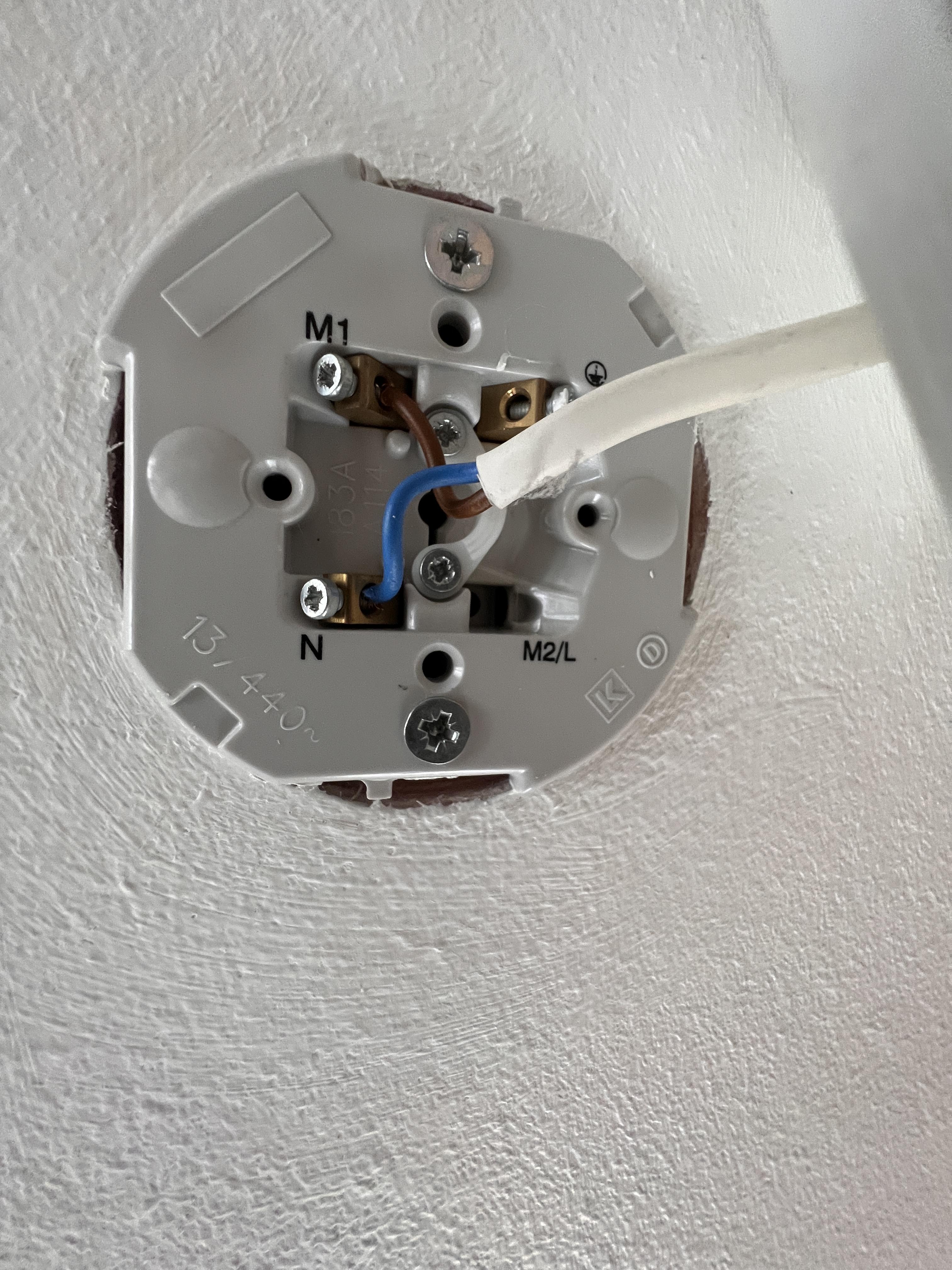

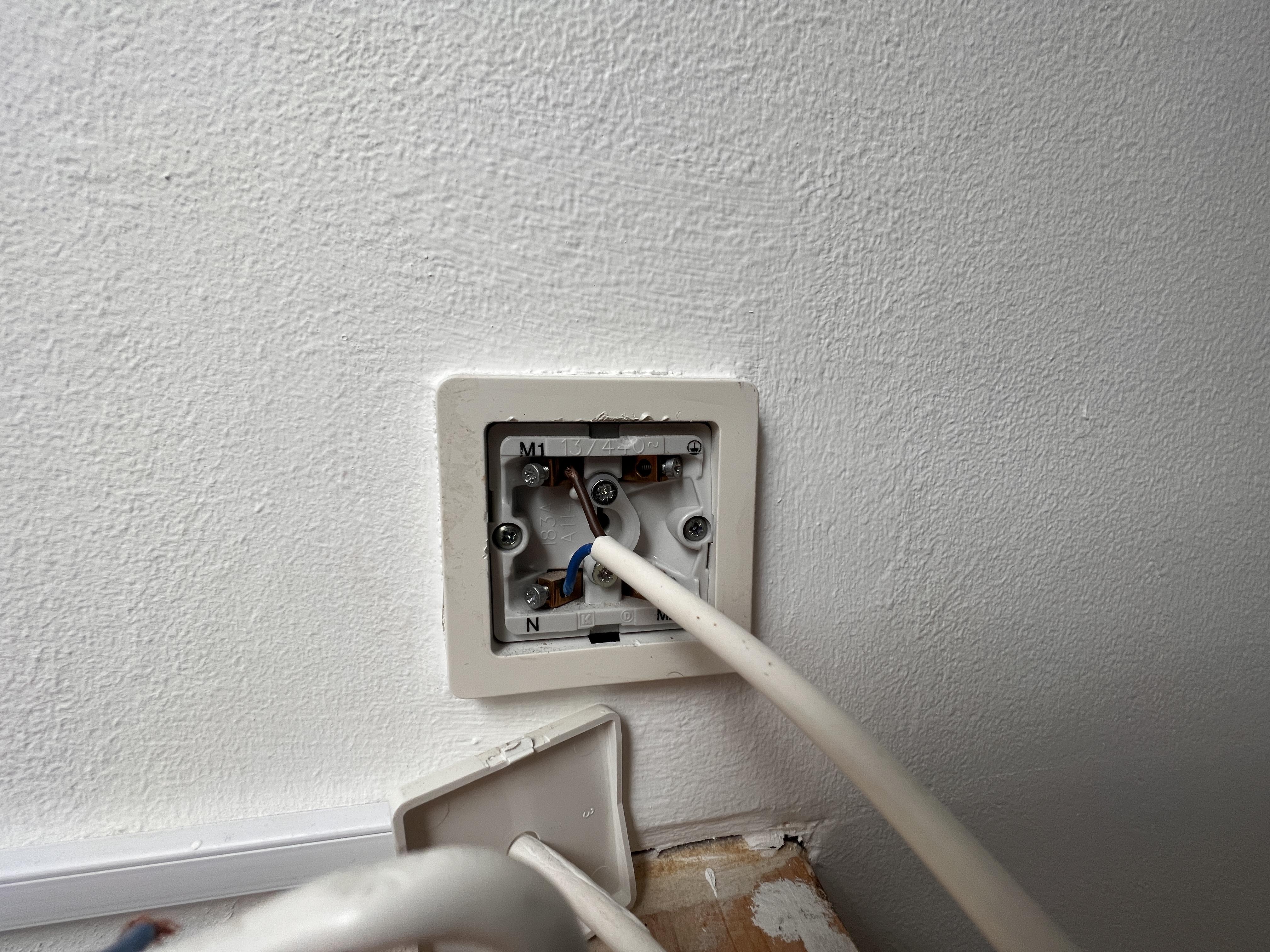

0 KJA Posted November 21, 2022 Author Report Share Posted November 21, 2022 Ja det har du ret i, ny ledning kommer ikke på tale. Det der undre mig er at jeg med de tidligere lamper ikke havde noget problem med at dæmpe, hvis jeg læser dig rigtigt kan jeg løse problemet med at skifte den gl. runde 80 mm (se billede) med en ny HW version 2.x Er det korrekt forstået? Så har jeg blot udfordringer med de 2 andre stede, for der er det et "normalt" firkantet og igen, her virkede det også fint tidligere. SÅ måske er LED pærerene også ændret fra producentens side Quote Link to comment Share on other sites More sharing options...
0 Henning Pedersen Posted November 21, 2022 Report Share Posted November 21, 2022 De viste lampeudtag er IKKE wireless, men alm. standart udtag. Som Lars1 skriver, så kunne det være de 2 frikanter der sider nederst til højre i tavlen, prøv lige at fjerne afdækningen på dem og læg billede op. Quote Link to comment Share on other sites More sharing options...
0 Lars1 Posted November 21, 2022 Report Share Posted November 21, 2022 Du skal virkelig kigge i dit program for at finde ud af om det er Ø80, 1 modul eller tavle dimmer du har. De 2 billeder du har vedlagt her viser begge ganske alm. lampeudtag. Dimmeren sidder ikke her og den skal findes før du kan afgøre hvordan den skal erstattes. Som jeg skrev i en anden tråd. Version 1 dimmer har problemer med LED's p.gr.af et krav om et minimums forbrug på 5-20W alt efter dimmer model. Glødepære og halogen pære har normalt ikke problemer med at overholde dette minumums krav, men moderne dæmpbare lamper har. Quote Link to comment Share on other sites More sharing options...
