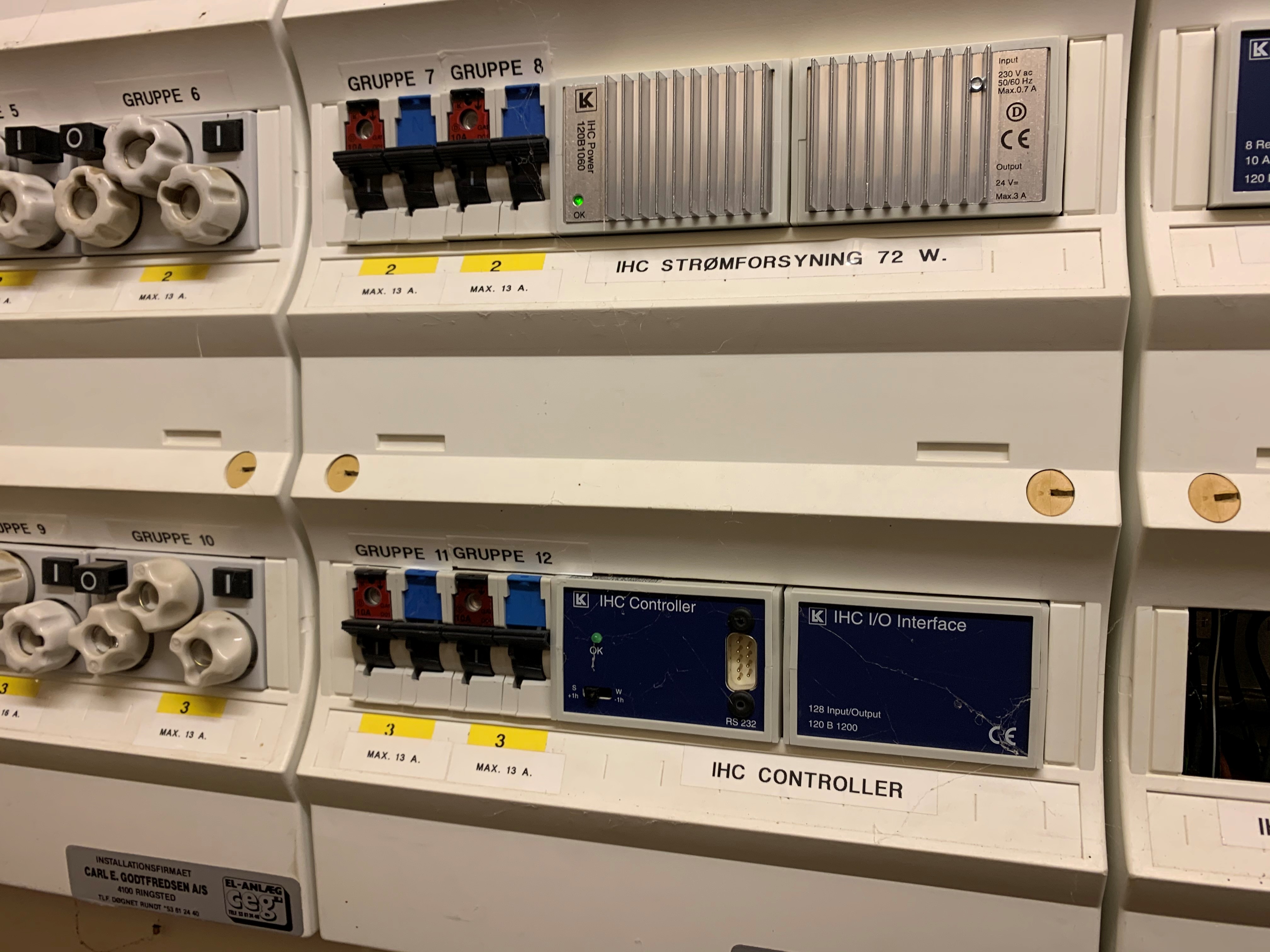

Jeg har købt et hus som har en gammel IHC installation, IHCTerm viser det sig efter en del prøven med Visual, har dog været så heldig at få fingre i den nyeste controller så jeg ville skifte den gamle ud og kode den så nogle at de ting jeg ville ændre bliver lavet, men min elektrikker siger at vi først skal have fat i den gamle controller for at kunne kode den nye ellers bliver opgave kæmpe stor, men jeg har prøvet med IHCTerm og søgt adskellige steder og min controller svarer ikke. Når man søger står der på Scneiders hjemmeside at de ældre controllere kan gå i dvale og at man kan vække dem ved at genstarte dem 20 gange, men kan ikke få det til at virke, nogen der har andre ideer?
IHC'en har sin egen kreds som jeg kan slukke og tænde og det er den måde jeg har genstartet den... kan se den på min PC (kan fx se at uret er 4:30 timer foran) men den svarer ikke når fx udskriver...

Problemet er at den ikke svarer, den kører men svarer ikke, Schneiders hjemmeside skriver at det kan ske de går i dvale og at man så kan vække dem ved at genstarte den 20 gange, det er prøvet men virkede ikke desværre..
