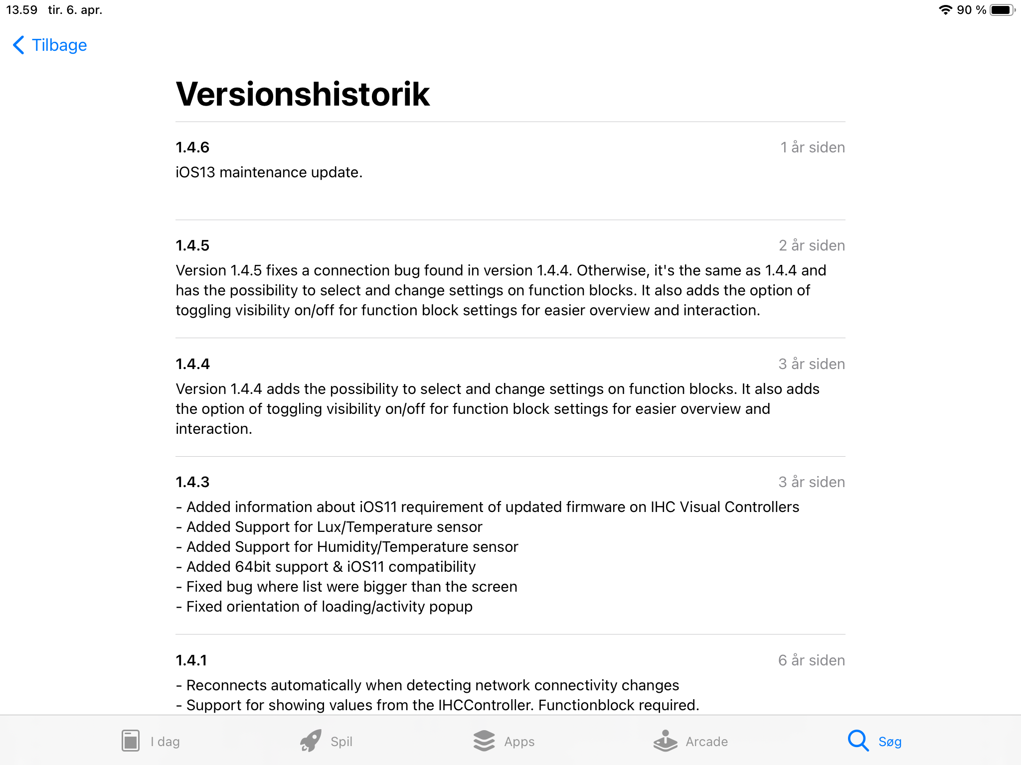

Det har virket tidligere, så jeg mistænker at det (igen) er LK/Schneider der ikke har får holdt app’n vedlige.
Versions historikken er ikke ligefrem prangende:

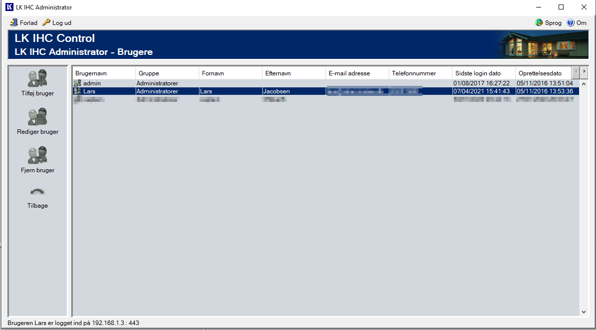

Jeg har tjekket mine netværks indstillinger, og Controlleren er tilgængelig og jeg kan fint logge på den, også i serviceview med den samme bruger som jeg har konfigureret i Tablet app´n.

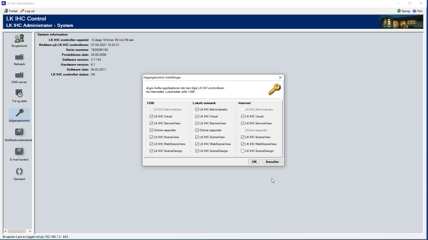

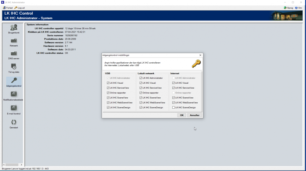

Som det ses er det helt standard porte, og de er også NAT så de er også tilgængelige via WAN/Internettet.
Så jeg er tilbøjelig til at tro det skyldes IOS versionen og den gamle controller firmware 2.7.144
Som sagt så har jeg også tidligere (for et års tid tilbage) oplevet at jeg fint kunne forbinde med min helt gamle Ipad2 (IOS 9.3.5), men ikke med den nye. Men så kom der en opgradering af Appn og så vupti så kunne den nye også godt connecte. Derfor har jeg stærk mistanke til det er det samme igen.
