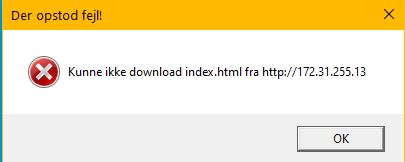

Når jeg anvender dit link //jemi.... sker der dette (vist på billedet) og  så er jeg lige vidt???
